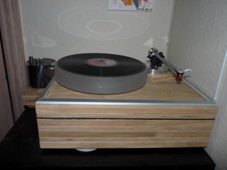

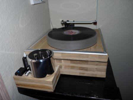

Min diy-pladespiller. Rega/Mitchell RB300 arm med Mitchell stål-armboard og hjemmelavet armboard. Pladetallerken er Scheu 50mm. acryltallerken samt Scheu-motor. Pickup er Ortofon 2M bronze og riaa er Creek OBH 15. Fiskelinen som driver det hele er fra Jagt & Fiskeri og i fineste kvalitet. Plinten er lavet af egetræsbordplade skiftevis birkefiner og et enkelt lag blygummi. Den er hul indvendig og fyldt med ovntørret sand. Vejer en 20-25 kg. Den står på hjemmelavet hylde af marmor beklædt i blygummi. Anslået vægt ca.30 kg.

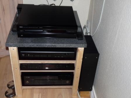

Et billede af de forskellige kilder:
Øverst en Yamaha cdx 993
Herefter T + A forforstærker 1230r
Harman Kardon tuner HK 915
Bluray-afspiller pioneer LX71
Effekt: LC-Audio 2,3 SE i special edition, grotesk overdimensioneret( iflg. sælger) og yder ca.350w. WBT-stik og i diskret sort kabinet.

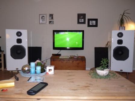

Mine stoltheder: JBL 240TI i hvid autolak, reconede basser, en nyere version af den originale mellemtone, ekstra isoleret indvendig med bitumen. Hvis den originale version er god, spiller den her endnu bedre og ja, jeg har ejet den originale. Højtalere står 60cm fra bagvæg og 1,20m fra sidevægge samt hævet 20cm over gulv hvilket giver mere præcis basgengivelse.
Der er ikke meget mere at fortælle. Jeg synes selvfølgelig at hver del er god. Skulle jeg komme med et absolut bedste køb må det være Yamaha cdx 993 til 1200kr. Jeg har ejet spillere til 15-18000kr. nypris. Det var spild af penge kan jeg se nu. Træerne vokser ikke ind i himlen og selvfølgelig skifter jeg da ud igen et eller andet sted i kæden. På fredag kommer der en Roksan Corus Silver pickup på i stedet for Ortofon.
Kabler!!!!! Ja, er ikke imponeret over de mange dyre kabler jeg har ejet. Bruger Mictor Fox og Sax mellem forforst. og cd henholdsvis riaa. Mellem forforst. og effekt bruges Van den hul 701 eller hvad den hedder. Højtalerkabler er 4 mm2 fra Frequence. Til min bluray bruges Supra Eff med neutrik stik.

At lave en diy pladespiller er ikke så svært. Jeg er hverken den store tekniker eller håndværker, men ved at læse rundt omkring på nettet kan man få masser af gode ideer. Grundlæggende vil jeg sige at du skal sørge for at have en god motor og en ordentlig pladetallerken. En god plint hjælper intet uden de andre 2 og vice versa. En god plint koster ikke så meget at lave, men en god motor og tallerken er noget dyrere. Du kunne være heldig at gøre et kup brugt ellers kan jeg anbefale High end sound. Tonearm er let at få fat i brugt og til rimelige penge. Mit diy setup står nok i ca. 9000kr. nu. Du kan få meget lækkert brugt for dette beløb, men der er nu noget ved selv at have lavet det. Det spiller også bedre. Min største udgift har helt klart været dette projekt og det er ikke her jeg har sparet. Det er i erkendelse af at god vinyllyd koster meget. Man kan blive ved med at lave små forbedringer hen ad vejen. jeg skal have en ny aluramme ovenpå plinten og have drejet fødder i rustfrit stål til både pladespiller og motor plint. Derudover skal jeg have bygget en LC-Audio riaa. Der er nok at gå i gang med.

Så er Roksan Corus Silver pickup monteret. Spiller fremragende med god fylde og punch. Passer perfekt til min smag indenfor lyd. Har prøvet at indjustere efter Origin Lives anvisninger for en Rega RB300 arm. De siger at den er designet udfra en eller anden form for opspænding alt efter nåletryk. Dette giver ifølge dem problemer med resonanser. Derfor skal man sætte nåletryk til 3 gr. og bruge nålevægt og kontralod til at justere nåletryk med. Har også prøvet den normale måde med udbalancering af arm og nåletryk på samt antiskating. Fornemmer lidt mere sammenhængende lydbillede samt punch med Origins måde. Antiskating har jeg blot indstillet efter hvornår armen holder sig i ro når jeg skubber til den. Det virker fint. Jeg har brugt en Ortofon nålevægt(den i plast) og vil investere i en billig, god elektronisk vægt. Er der nogen som har et forslag?
