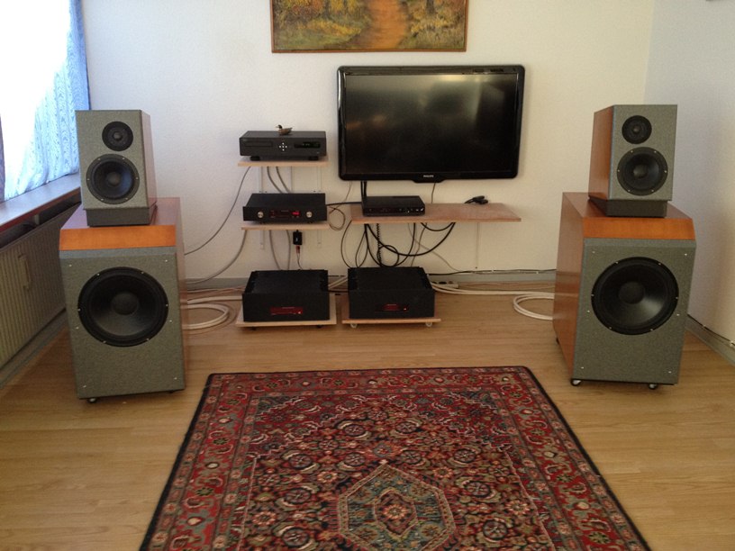

The End forstærkeren startede som en standard 120W. Millennium forstærker.
Men er siden opgraderet til Millennium XP. og har fået udbygget netdel samt øget til 240W. med extension boards.
Der står mk4. på fronten, og den startede sit liv som en sådan.
50W. dual mono forstærker.
Den er siden opgraderet først til mk4,1 og senest mk4,2.
Og er gået fra 50W. til 75W. og nu 80W.
Samt har fået vildsomt udbygget sin netdel.
Økonomien står ikke helt til sindsyg dyr færdig highend.Så der må tænkes kreativt og fås det bedste ud af de midler der er.
Så det bliver en masse hjemme byg og med byg samt brugt køb, og div. opgraderinger modifikationer af dette.
Og her kan man komme langt har det vist sig.
Kan kun sige at jeg er ganske tilfreds også selv når jeg høre mange gange dyre set up.
Her er det high og mid-fi bragt til at spille skulder ved skulder med highend grej.
Især højtalerne står nu mål med det bedste i samme strøelse.
Helt så smukt og lækkert som noget tungt dyrt førdig grej er det jo ikke, men igen det giver en tilfredsstillende lyd ydelse, og er i er alle penge lagt.

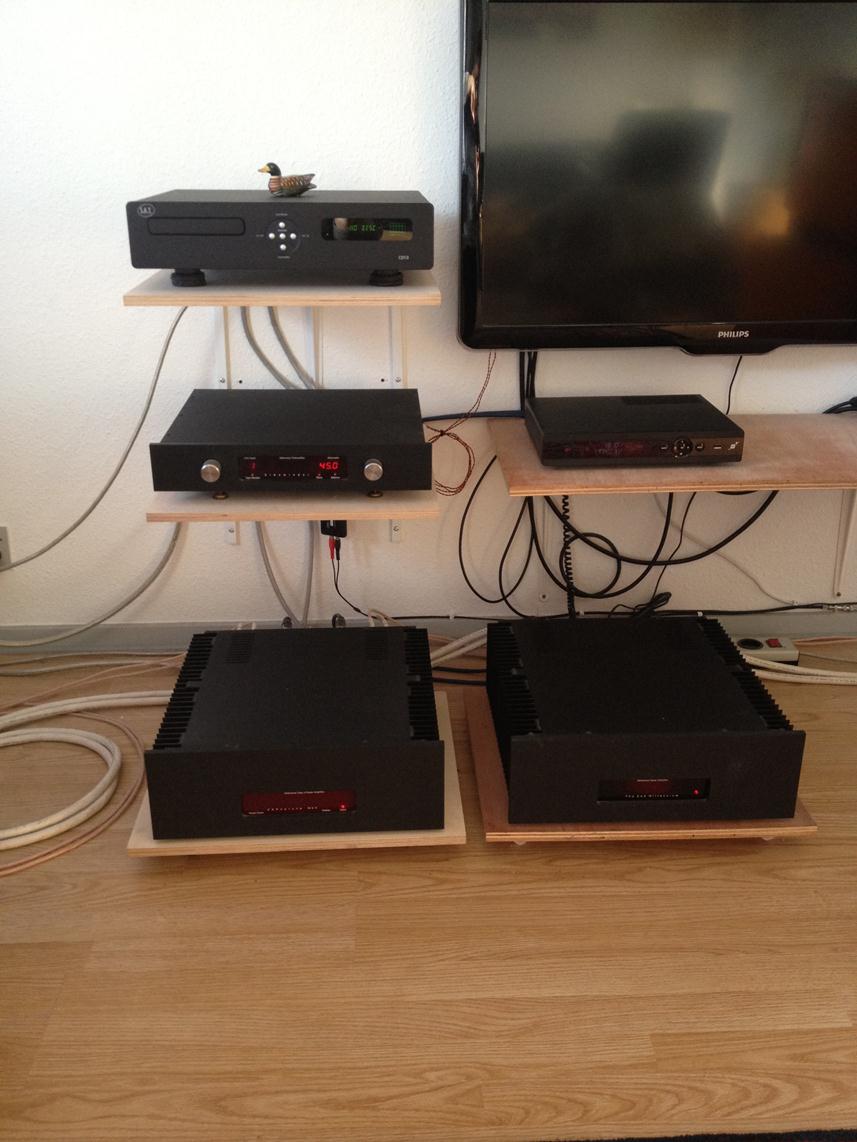

Grej:

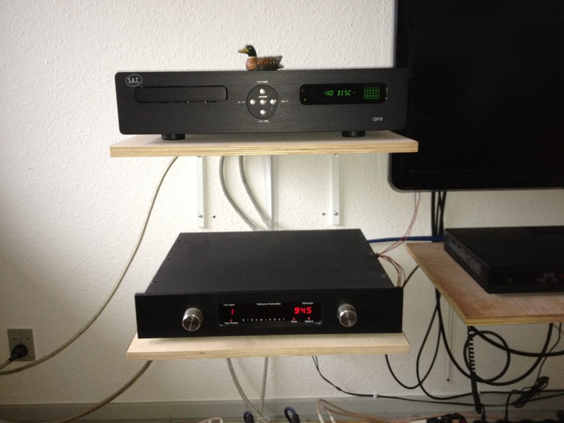

Bladelius S.A.T. cdfix. integreret cd. afspiller.
Lc Audio Sidewinder 2. dual mono pre. amp.
Lc Audio ZapSolute mk4,2 80W. KlA. dual mono power amp.
Lc Audio The End Millennium XP. 240 W. dual mono.

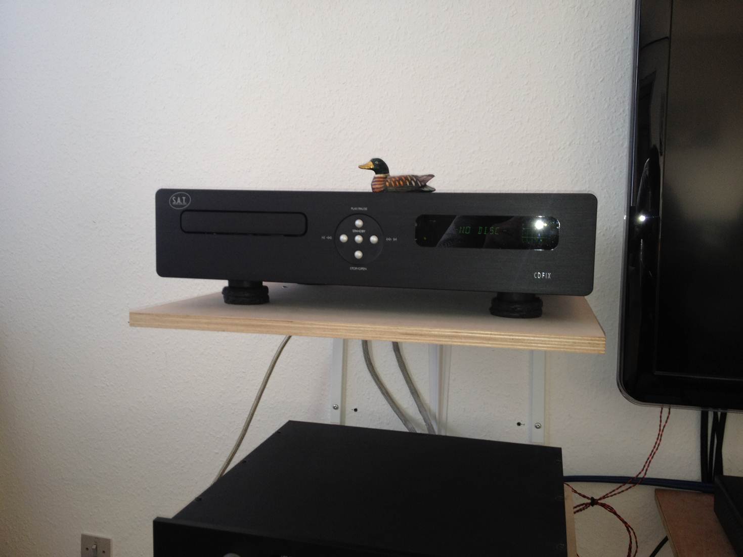

Cd. afspilleren:
Er ganske standard og kun modificeret med noget kobber afskærmning af kabinettet internt samt noget bitumen og bly plade dæmpning der har i alt øget vægten fra omkring 10 kg. til 15kg.
Med: 24/96 upsampling.
Burr Brown PCM 1704K grade DAC's.
Dual clock reclocking circuit
Class A coupled, discrete output stage.
Dual transformer power supplies for the digital and analogue section.
Genuine balanced construction and outputs both digital and analogue.
Den øgede dæmpning og vægt giver en smule mere mekanisk stabilitet og dette høres som ganske lidt mere ro og klarhed i lydbilledet.

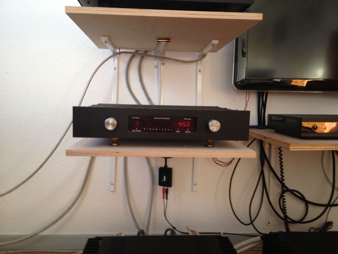

Forforstærkeren:
Fully balanced dual mono.
Pure kl. A pre. amplification.
Beyschlags MBB modstande
Digital volume regulator.
Dobbel net isolation.
Intern kabelføring i ren sølv.
WBT bøsninger.
Neutrik Balancerede bøsninger.
Kobber afskærmning af trafoen.
Der er skiftet 4 kondensatore før på samlet 15000uF. til nogle fra Mundorf på hver 10000 uF. og nu på 40000uF.
Så er der skiftet opamps fra AD825 til AD8065.
Samt nogle mindre kondensatore til Black Gate.
Disse mindre modefikationer og opgrade, har bevirket en lille smule forbedret dynamik, endnu bedre opløsning, lidt mere luftigt, rent og gennemsigtigt lydbillede, klare og tydligere detaljer.
Men mest markant er de dynamiske egenskabers forbedring.

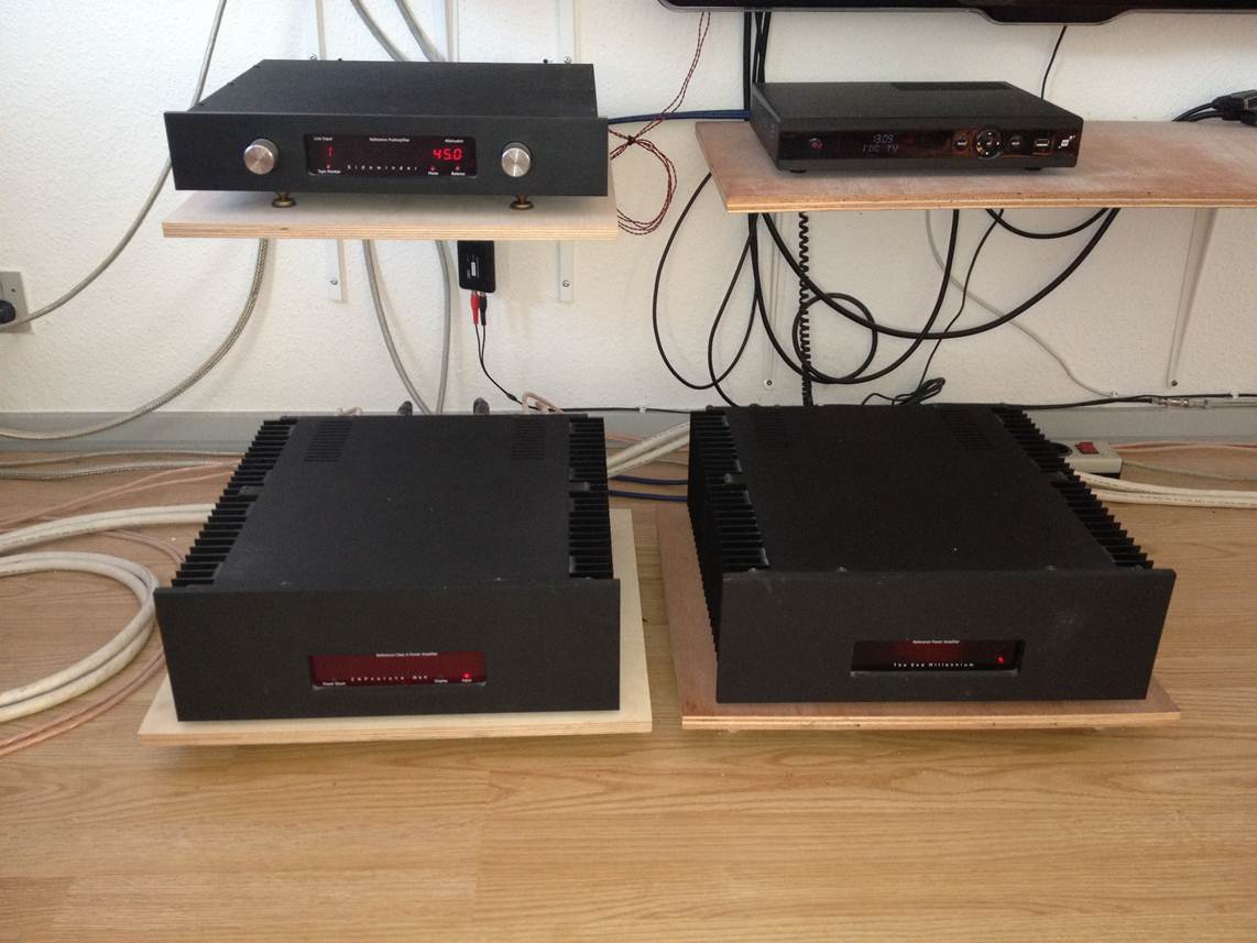

Effekttrinene:
Er købt som byggesæt hos LcAudio Technology, og bygget til mig af en kammerat.
Jeg har fået dem udført som "luksus" udgaver med lidt bedre komponenter her og der hvor muligt, og nogle mindre forbedringer i strømforsyningen og signalvejen..
Strømforsyningerne er blevet lavet voldsom over dimensionerede med særlige ekstra kraftige speciel viklede støjsvage trafoer og højre elektrolyt kapacitet.
Der er anvendt elektrolytter og kondensatorer fra Mundorf's dyreste serier hele vejen.
Signal vejen via kabler er minimeret og optimeret både for strøm og musik signaler mest muligt.Softstart kredsløb er monteret for ikke at springe sikringerne under opstart, med en opstart på hele 45 sek.
Intern kabelføring i ren Teflon isoleret solidcore sølv i signalvejen og Taralabs RSC ledere til udgangene (taget fra et strippet Prime500 højtaler kabel)
De alm. WBT terminaler er skiftet ud med nye hjemme drejede i ren kobber. som er forgyldte i 24k guld og som har bedre kontakt og mindre materiale signalet skal igennem fra bananstik til intern kabelføring..
Strøm føring er 3,0mm. solidcore OFC. kobber med Teflon isolation.
Top og bund i kabinetter er belagt med 1mm. kobber plade der er jordet, ligeledes er der en kobber plade mellem trafoer og resten af forstærkerens kredsløb.
Begge trin er opbygget 100% dual mono, hvilket vil sige at højre og venstre kanal har helt egne strømforsyninger og ikke deles om den samme trafo og lytter.
Begge kabinetter er fyldt op til randen i forhold til normalt.
I ZapSolute trinene er der monteret nogle små høj effektive støj frie CPU. kølere hen over udgangs transistorerne, og yderligere en lidt større og kraftigere på toppladen ved køle rillerne.
Dette sikre god varme afledning trods den trange plads i kabinettet og holder temperaturen nede så den ikke overstiger normalen, men faktisk er lavere end den var før i alm. umodificeret standard 50W. udgave.
Modefikationerne har højnet forstærkernes dynamiske egenskaber samt greb i højtalerne.
Ligeledes er toppen blevet endnu mere gennemsigtigt og åben, detaljer mm. står renere og tydeligere og baggrunden er blevet mere ”sort” og ren, samt perspektivet forbedret lidt.
Det er som om der er fjernet yderligere et lag melled dig som lytter og musikken samt igen så er fornemmelsen af ro, stabilitet, overblik, magt og kontrol endnu mere udpræget.

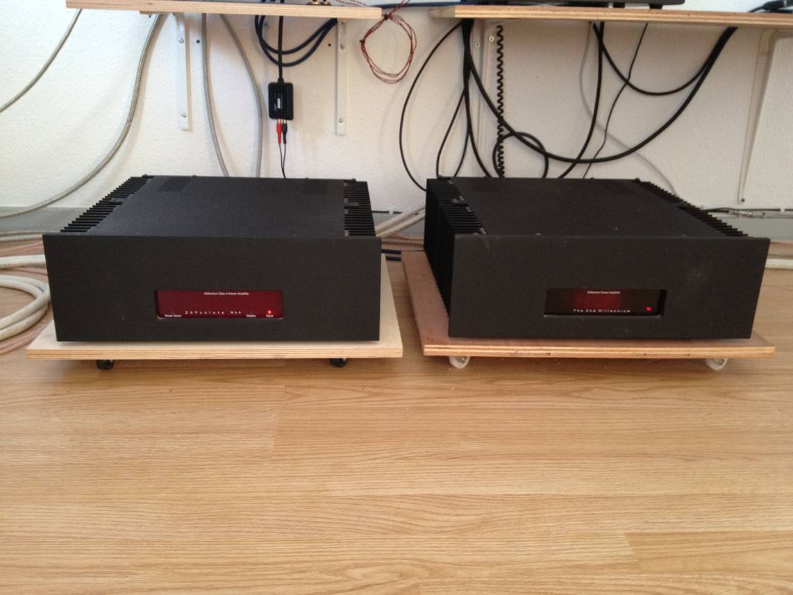

Til top system (Diskant & mellemtone)
Lc. Audio Zapsolute 4,2 Reference Power amp.
Fuld balanceret opbygning.
80W. full dual mono, ren kl.A.
2 stk. speciel viklede ultra low noise 1200 Va. ringkærne trafoer.
2 stk.200Va. hjælpe trafoer.
12 x 22000 uF. Mundorf lytter = 264000 uF. pr. side.
I alt: 528000 uF.
Mundorf Silver, Gold, Oil 22 uF. kondensatorer.
Hjemme drejede udglødede ren kobber terminaler.
Intern kabelføring i 1,5mm. ren sølv.
Signal-to-Noise Ratio: 120 dba.
Peak strøm 1ms. : 56 Ampere.
  80 W. Ren Kl.A i 8 ohm.
160 W. I 4 ohm.
320 W. I 2 ohm.
Til bas systemet.
Lc. Audio TheEnd Milenium XP. reference Power amp.
240W. dual mono (felles trafo) kl.A/B.
Speciel vikled ultra low noise 2000 Va. ringkærne trafo.
500Va. hjælpe trafo.
I alt: 528000 uF.
Mundorf Silver, Gold 10 uF. kondensatorer.
WBT terminaler.
Intern kabelføring i 2,0 mm. Taralabs RSC. ledere.
Signal-to-Noise Ratio: 110 dba.
240 W. i 8 ohm. i alm. kl. A/B.
480 W. I 4 ohm.
960 W. I 2 ohm.
De er begge ufattelig strømstærke og kan faktisk klare en kortslutning uden at "dø"
Selv om 80W. ikke umiddelbart virker af meget, så er der rigeligt at give af med reelt 120W. afgivet ved 6 ohm. som er højtalernes impedans, og udelukkende på diskant & mellemtone.
Og der kan alligevel spilles rigeligt højt helt uforvrænget og ubesværet.
Jeg kan faktisk skrue helt op uden at det forvrænger eller skader højtalerne, det er dog mere end man så kan sige om ens øre.

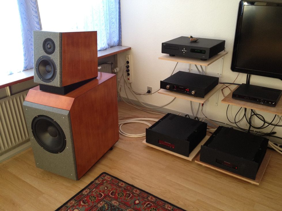

D.I.Y. Højtaler
Med Scanspeak: D2905/9700 Diskanter.
Skaaning Audiotechnology: C-Quenze 18H52 mellemtone.
Peerless: SWR 315 bas.
Lukket system med akustiske ventiler.
Top 15 liter netto.
Bas: 120 liter neto.
1 ordens delefilter med impedans korektion.
Elektrisk deling ved 2250 Hz. & 120 Hz.
Følsomhed 87 db.
På billederne andet steds her kan man se frekvens kurven.
Frekvenskurven er for top højtaleren alene, og taler jo faktisk for sig selv +/- 1,5 db.
Impedansen: ligger mellem 5 og max. 8 ohm.
Gennemsnit: 6 ohm.
Bas:
f-3: 30 Hz.
f-6: 23 Hz.
f-9: 18 Hz.
f-12: 15 Hz.
Komponenter i delefilter:
Mundorf Supreme Silver/Gold/ Oli kondensatorer.
Vishay 100W induktions frie modstande med køleprofiler.
X-Coil 12AWG. CFAC spoler.
Torobar Ringkærne spoler til bas.
Hard wiring og intern kabelføring med strippet Taralabs RSC Prime500 ledere.
Kabinetter:
Sanwich af 6mm. X fineer, 12mm. HDF. 4 mm. Bitumen og 12mm. MDF limet med silikone. ialt:34mm. plade tykkelse.
Front baffl: 74mm. bestående af 22mm. Hard wood, 4mm. sobotane, 22mm. HDF, 4 mm. bitumen, 22mm. MDF. limet med silikone.
Intern matrix af 12 mm. MDF. kopieret fra B&W matrix højtalerne.
15 liter fint kvarts sand i bunden af bas kabinetter.
På alle indvendige kabinetflader mellem afstivningerne (matrixen) er der pålimet 8mm. bitumen.
Vægt total: 128,5 kg. stk.
Dæmpning med ægte fåreuld.
Den fod tophøjtaleren står op er lavet for at give den rigtige vinkel på 15 grader, så det hele summere rigtigt.
Top kabinettet er oprindligt lavet til et delefilter der dikterede 7 graders hældning, men efter nye enheder og filter, skulle denne vinkling øges til 15 grader.
Så en fod der vinklede yderligere 8 grader blev nødvendigt.
Hulrummet i denne er fyldt op med 3 liter fin kvarts sand.
Lytterummet.
B: 3,75m. x D: 6,5m. (x H: 2,5m.) = 24,3 m2.
Højtaler opstilling:
1,1 m. bag højtalerne.
2,0 m. mellem center axe af højtalerne.
75 cm. til side væggene for top systemet.
1,9 m. til lyttepositionen.
3,4 m. frit bag lytte positionen.
Højtaler vinkling ind mod lytteposition: 15 grader, samme som selve fronten.
Alt nøje tillyttet og udmålt for at opnå en balance mellem mest ret målt frekvensgang og bedste lyd rent "subjektivt" i henhold til ørene.
Ikke så meget andet at sige end at det spiller godt, transperent, velopløst, smooth, detaljeret og med afgrunds dyb, fast velkontrolleret bas, samt nærmest skræmmende dynamik.
Der er bare enestående opløsning, transperens, detaljering og homogenitet samt et kæmpe lyttevindue med bredte, dybde og højde samt en illusion af 3d. jeg kun har hørt overgået af nogle af de større MartinLogan over en stabel MarkLevinson.
Bredten i lydbilledet kunne dog godt være en lille smule bedre, selv om den dog er ganske imponerende som den er, men jeg har oplevet det en tand bedere i et støre lytterum med selv samme højtalere.
Men nu har jeg nu engang den stue jeg har, så det må jeg leve med, og det abstrahere man dog hurtigt fra og glæmmer det hurtigt.
Faktisk glemmer man meget hurtigt alt om hifi og oplever musikken istedet, og jeg siger oplever fremfor lytter, for anlæget giver i den grad en decideret oplevelse, der gør at man fortaber sig meget hurtigt i musikken fremfor i hifi lytning.
Så tilfredsheden har mageligt indsneget sig Tongue
Muligvis gang room corection ala. en Lyngdorf pre. amp. kunne afhjælpe dette? det står på ønskelisten som noget af det sideste der mangler.

Nye dæmpe fødder afprøvet.
Lavet af sort silikone masse og fin kvartssand, støbt til nogle 25x35 mm. fødder.
Og de fungere faktisk fint under min cd. afspiller.
De giver en lille smule mere ro i lydbilledet.
miju
Bruger siden: 31 Oktober 2003
Indlæg: 2652
Sendt: 21 Januar 2012 kl. 14:39 | IP-adresse registreret
Nye bedre billeder pr. 21-01-2012.
beta
Bruger siden: 26 Maj 2003
Indlæg: 472
Sendt: 21 Januar 2012 kl. 16:10 | IP-adresse registreret
Imponerende setup, billeder og beskrivelse af det hele.
En sand hifi freak.

dine vægge ser utrolig hårde ud samt du har trægulv, hvordan fungere akustikken for dig?
MvH LAC
miju
Indlæg: 2652
Sendt: 24 Januar 2012 kl. 07:08 | IP-adresse registreret
MvH LAC
Det fungere forbavsende godt, tæppet foran anlæget tager lige den hårdhed der ellers var, og møblerne der står i rummet samt kraftige gardiner, billeder på vægene mm. absorbere en del. Og ligeledes brydes lyd reflektioner af de møbler der er opstillet.
Ligledes er loftet ganske blødt, noget bød masonit plade af en art? iriterrende at skulle hænge noget op i da det har svært ved at blive skruet fast, man må bruge nogle expanderende plugs... Men med til at give en behagelig akustik.
Faktisk var rummet en smule for "blødt" da der før jeg lage træ gulv på var et kraftigt væg til væg gulvtæppe. Efter jeg fik det nye guld på, blev der lige lukket op for dynamikken og transperensen i hele lydbilledet, rum fornemmelsen blev også markant bedre. Dog kunne toppen blive en smule hård, hvilket lige akkurat blev sat på plads med det tæppe jeg har liggende mellem anlæget og lytte positionen. Med det nye gulv må jeg faktisk skrue 2-3 db. mindre op for lyden for at opleve samme niveau. Dynamikken, "smækket" i øvre bas og generelt i hele lydbilledet, eks, percussion og knips med fingerne osv. virker nu markant hurtigere og kontante (mere "rigtige")
Jeg måtte eksperimentere med forskellige tæppe tykkelser, bare en ½ cm. mere eller mindre kunne gøre udslaget, og påvirke den klangbalance jeg ønsker. Måtte gennem 4 forskellige tæpper før det helt rigtige blev fundet og toppen fald på plads.
Faktisk er der ikke meget efterklang i rummet, kun det der bør være for ikke at gøre akustikken død og livløs, hvilket heller ikke er godt. Den akustik der er er med til at gøre musikken levende og realistisk oplevet.
I lytte positionen, ca 1,85 - 1,90 m. fra højtalerne rammer de fleste refelktioner bag en. Og lyden er ganske ren og upåvirket, målinger viser dette tydeligt.
Selve rummet et 6,5 meter dybt så der er lidt over 3 m. frit bag lytte positionen, hvor der står en lænestol, og en sofa mm.
Så rummet er langt bedre end det på billederne måske umiddelbart vser ud til, var faktisk ganske overrasket selv.
