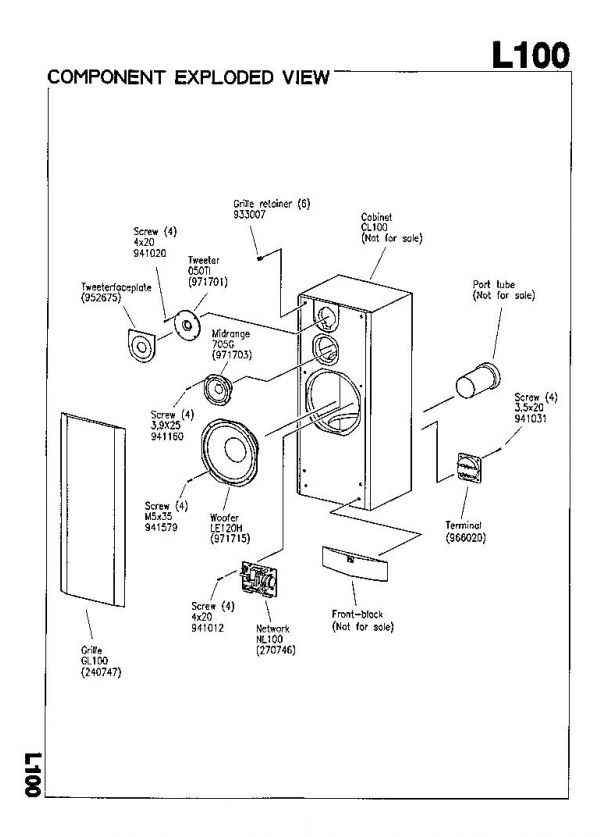

Jeg har et sæt JBL L 100, hvor den ene diskant har fået et tryk. Det er den nyere L100 model med rødlige træpaneler på kanterne. Det er ikke hørbart men irriterer mig meget! tingene skal være i orden.  Hvad dælen gør jeg? hvordan får man iøvrigt demonteret den trykkede diskant, der er jo ingen skruer? håber i kan hjælpe.

Har selv et sæt, plast tingen der sidder foran kan du pille af, for af afmontere diskanten, tag fat i overkanten og hiv lidt,
prøv forsigtigt med en støvsuger, så kan det være at du kan suge bulen ud.

Tak for tippet mht. at få dækslet af. Støvsuget dur desværre ikke. Ved du om den kan laves? eller om jeg skal ud og finde en ny?

Hvis det er en blød bule, burde det kunne lade sig gøre, når du har pillet plast tingen af, så holder du støvsuger røret
helt plant helt op til diskanten, det er titanium, der skal bare suges

JUHUUUUUUUUUUUUUUUUUUUUUUUUUUUUUU støvsugertricket virkede. Bulen er helt væk. Troede ellers ikke det ville fungere. Julen er nu reddet! H4A styrer
