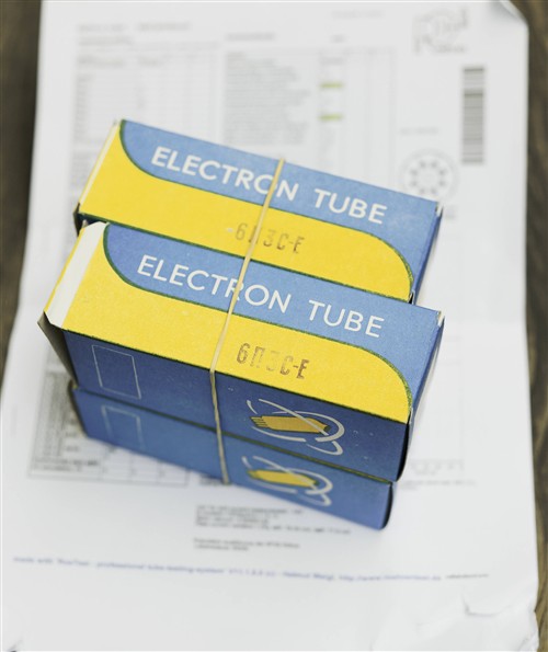

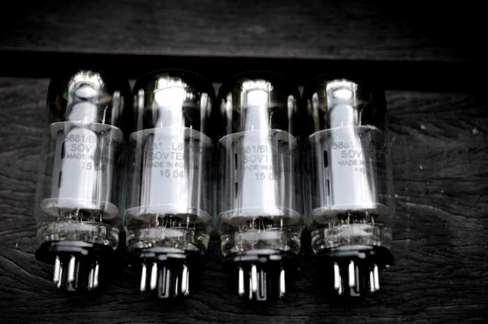

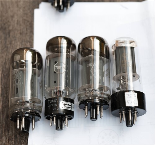

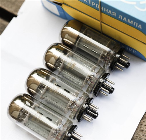

Så fik jeg fotograferet et sæt af 6P3S-E-rørene også (så de kan ses op mod Sovtek 5881/6L6WGC-rørene).
Jeg har inkluderet et billede af et 6P3S-rør også - og et Tung-Sol 7581A som en anden reference i forhold til konstruktion og størrelse.

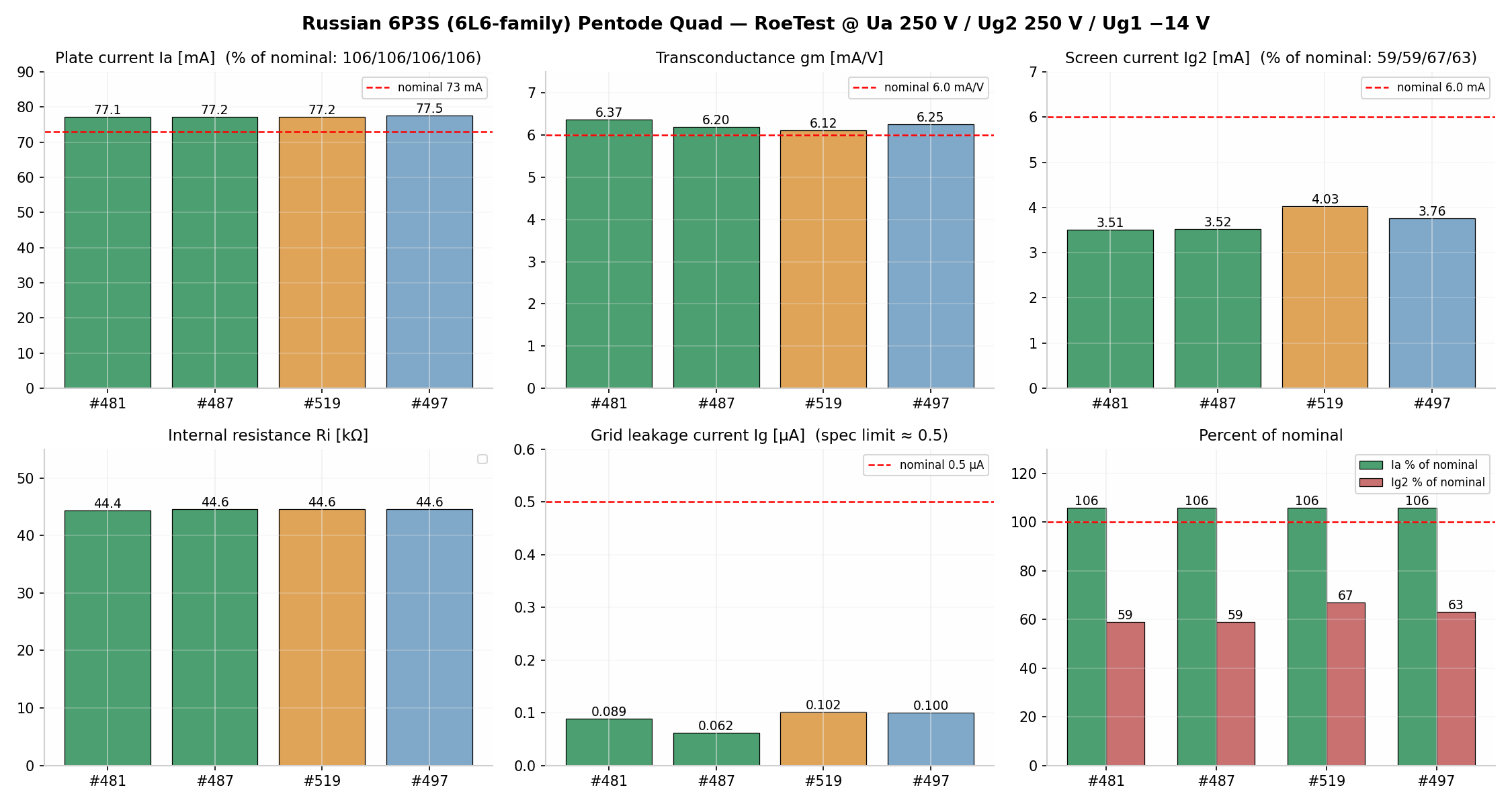

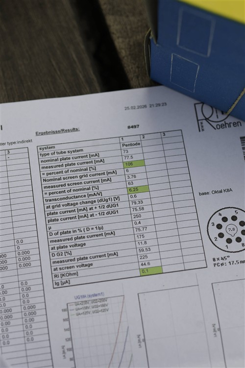

I til sidst en præsentation af rørernes udmåling skematisk ud fra de fire Roetest-dataark, der fulgte med.
