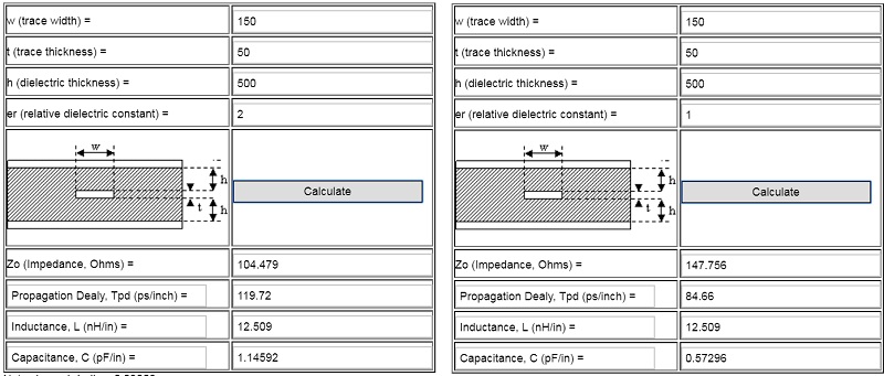

Du er inde på noget af det rigtige. "Relative permittivity" eller εr (epsilon relative) beskiver hvorledes en leder opfører i sig i et givent
materiale sammenlignet med vaccum. Hvis man kigger på en stripline der tilnærmelsesvis minder om et kabel, som i eksemplet nedenunder,
kan man se hvad der sker når εr er 1 som luft (næsten) sammenlignet med εr 2 som eksempelvis er værdien for Teflon.
Som de ses bevæger signalet sig hurtigere i luft - propergation delay. Nu er jeg ret sikker på de fleste er ret kolde over om signalet er nogle
picosekunder forsinket, men prøv at lægge mærke til hvad der sker med induktansen,- den samme værdi!
Capaciteten,- hov den steg jo markant i teflon! Teflon er et dyrt materiale og dårligere plasttyper kan have en εr på 4 eller mere hvilket giver
2.5pf/Inch
Uden i øvrigt at blandet mig i kabeldiskussionen, er det nok her man vil kunne finde en forskel!

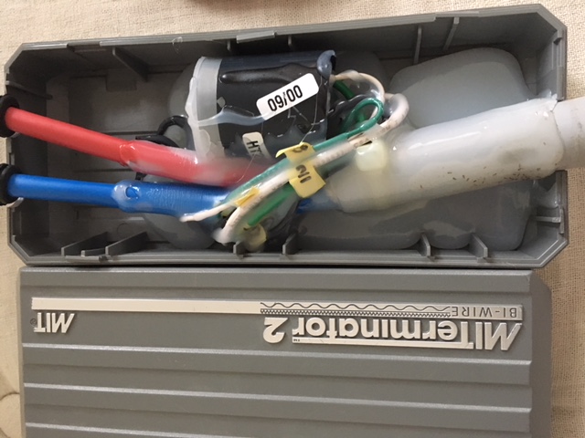

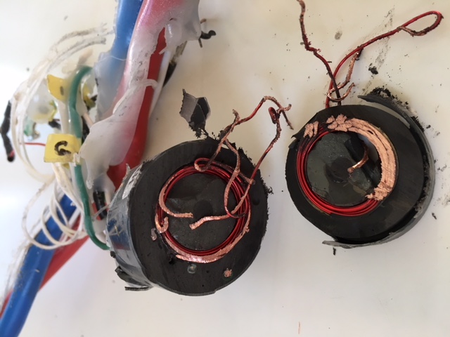

Videnskab ...... Her ses videnskaben. "Inside the MIT box ........
En spole i serie ......... er videnskab hos MIT.

Det ser lidt spekulativt ud Jeg har ingen erfaring med MIT
kabler, så jeg kan ikke kommentere på deres produkter.
Men det er jo reelt at et kabel har en impedans, og at den er forskellig
fra kabel type til kabel type, og det har en lille effekt på hvordan
signalet bliver overført.
