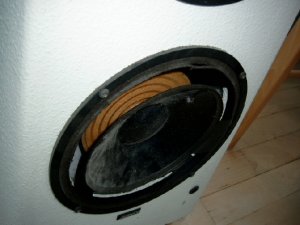

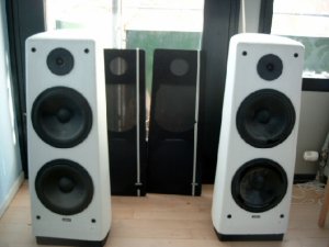

Hej alle,
nu fik jeg taget mig sammen til at få hentet de gamle Avance Concrete 180 op fra kælderen. Og lysten og energien til mit allerførste DIY-projekt er til stede, så nu er det bare igang..
Udgangspunktet (de er jo fra slut-firs'erne - mine første højttalere) :
Et indtryk af tilstanden - først den ene slave-bas :
Diskanten, samme højttaler :

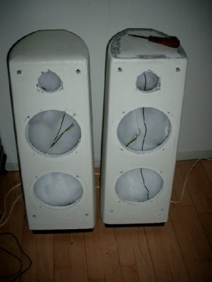

Enhederne i den anden højttaler (bemærk kantophæng):
Her er enheder så skruet ud...
Og efter et par timer med vinkel-sliber (!) med sådan en skive til at "pudse" med..

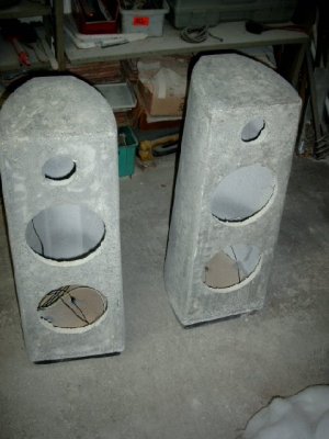

Puha - den maling sad f..... godt fast. Planen er nu, at de skal støbes op igen, denne gang med "skarpe" kanter. Jeg har allieret mig med een af mine gode venner, som er ret dygtig til håndværk og specielt træ. Jeg håber, at jeg i samråd med ham kan finde en vej igennem til at lægge træfinér på, og så en højglans-lak. MEN - på nuværende tidspunkt - og husk at dette er mit første projekt - ANER jeg ikke hvor jeg havner...
Nogle af de ting jeg spekulerer på er, i hvor høj grad man kan "købe" sig til en god højttaler vha. enheder. Der skal gerne være et match mellem det arbejde jeg lægger i kabinettet, og så den kvalitet enheder jeg til sidst køber og sætter i (planlægger at skifte alle enheder+delefilter).
Hvor gode enheder vil sådan et kabinet kunne "understøtte"? Nogen holdninger? Det nytter jo ikke at bruge HELT vildt mange timer på at lægge den lækreste finer på, bruge en formue i at få det højglanslakeret, hvis man kun kan få en højttaler med dårlig lyd ud af det.
Dette skulle meget gerne være et 80/20-projekt.. 20% arbejdsindsats og penge - 80% af vejen til en rigtigt god højttaler.. Men om det holder i virkeligheden, aner jeg ikke...
Kan måske lige tilføje, at fra fabrikken er de født med Scan-Speak D-2008-8511 diskant, og VIFA M21WO-19.
Nogen forslag til ny diskant og bas/mellemtone? (3/4" diskant og 8" bas/mellemtone.)

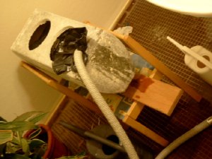

Hmm.. gik og tænkte hele aftenen.. Ærgeligt, at Avance i Danmark ikke kunne hjælpe - men på den anden side - hvor svært kan det være at finde rumindholdet på et kabinet???
Jeg allierede mig med en sort affaldssæk, stoppede den gennem diskant-hullet, og gik i gang med min 10l's vandkande.
Da der ikke længere kunne være flere 10l's vandkander, tog jeg fat på min 3l's vandkande.
Til slut - en støvsugerslange, og da kabinettet blev placeret på et par barnestole, kunne jeg lave en hævert. Ud med vandet igen - kabinettet er tørt, støvsuger slangen skal jeg alligevel ikke bruge de næste 3 dage...
Og.... kabinettet indeholder lige omkring 33l. Måske lidt over, da den sorte affaldssæk nok ikke kunne komme HELT ud i alle kanter. Men det er i hvert fald så præcist jeg kan komme det.

Sendt: 23 Februar 2005 kl. 06:45 | IP-adresse registreret
det er for fedt det her
støvsugerslange, barnestole og vandkander
respekt.
33l.(+ lidt)  skulle jo nok kunne bruges til noget fornuftigt.
ja Daniels og Mollecon er to brugere her inde, som, som regl er meget hjælpsomme til at komme med simuleringer.
håber ikke de bliver sur... men smid dem en PB, men vol. data på enhed osv. så kan de sikkert regne lidt på det. (det er så let at være hjælpsom, når andre skal lave arbejdet )
lad os andre følge med, det kan kun bliver godt med den fremgangs måde.
