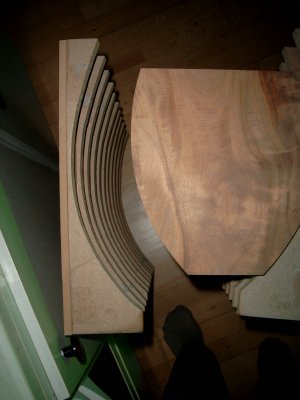

Som nogle måske husker, er det finér på siderne af højttaleren, der er næste skridt. Jeg fik Leo til at skære plader ud til at udgøre "ribbenene" i det skelet, som skal presse finéen på plads.

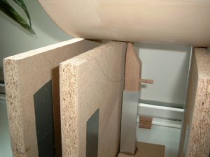

Samtidig måtte vi lave et lille system til at kunne kopiere højttaleres bue over på ribbenene. Leo havde nogle småting på værkstedet, og vi lavede denne lille sag...
Nu placerede jeg så højttaleren på de udskårne plader...
sådan at jeg kunne føre tegneanordningen ind under højttaleren, og tegne rundingen på hver af pladerne...
man kan lige ane stregen på pladen.. Selve udskæringen og oplimning af de udskårne ribben har jeg desværre ikke billeder af, for kameraet var løbet tør for strøm...

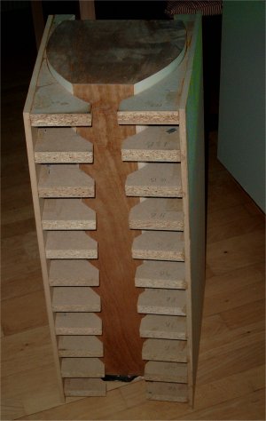

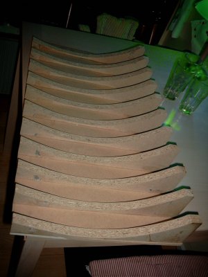

Men her ses de foreløbige skeletter..
og her ses skeletterne placeret på højttalersiden...
her kan man ane at skebelonen følger højttaleres form nogenlunde....

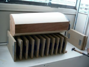

ja, man kan da om ikke andet sige, at den lange udviklingstid har vist at finéen ligger stabilt på højttaleren uden at slå sig eller "boble"..
Nu blir det spændende, om vi er i stand til at lime fineén lige så godt på siderne med dette system. Det er mig selv der har lavet optegningerne på skeletterne, så de er nok ikke helt så præcise som hvis fagmanden havde lavet dem... De blir et spørgsmål om tryk..
