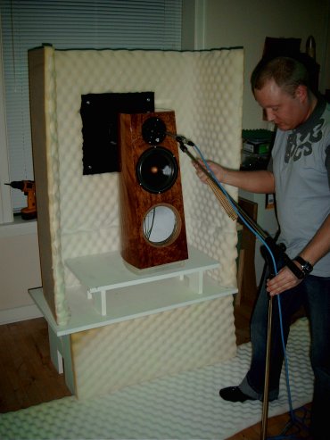

er lige kommet hjem efter en aften med Daniels - og som sidst var det rigtigt hyggeligt og lærerigt.. Tak for det, Daniel
Jeg havde forinden fået (delvist) foret højttaleren med bitumen, og midlertidigt sat enheder i.
Højttaler opstillet, og Daniel er ved at sætte mikrofon op..

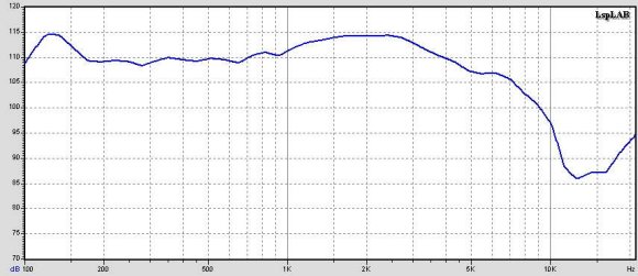

Herefter fulgte en lang række målinger. Vi startede med at måle diskanten alene, uden nogen form for delefilter.

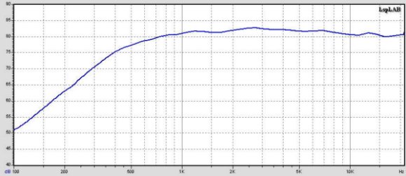

den ser jo pæn ud, og matcher meget godt ScanSpeak's egen måling. Herefter var det bas/mellemtone's tur - igen alene uden delefilterkomponenter.
igen ser den pæn ud, og matcher meget godt hvad ScanSpeak selv opgiver.

Målingerne er lavet fra kun 10cm afstand, og det skyldtes til dels fordi vi ville undgå refleksioner fra rummet. Men også fordi diskanten havde svært ved at gengive et niveau der var højt nok til at jeg ville belaste den uden filter fra 1 meters afstand.
Der vil sikkert komme 1 meters målinger, når der kommet delefilter på. De første målinger er kun vejledende, og beregnet på at give en ide om et delefilter.
Målingerne er ganske pæne og indenfor +/- 5dB fra 60Hz til 20KHz - Dette på helt nye uinspillede enheder, og med et minimum af komponenter (3 stumper).
Der skal mange flere målinger og analyser til, før jeg vil drage nogen endelig konklusion, men når filteret er på plads, vil en 1 meters måling være interessant.
Har selv den holdning til målinger, at de kun er vejledende, og kun til at afsløre større fejl og mangler.
Dette blev netop bevist da vi lavede de første tests med delefilter komponenter. Vi fik en meget flot kurve frem, hvor højttaleren var næsten eksemplarisk med +/-1,5dB fra ca. 500Hz og op til 20KHz. Men det lød som om nogen havde lagt et tæppe over højttaleren. Ved at hæve de øvre frekvenser lidt, kom der endelig luft i det øvre frekvensområde - men målingen var ikke lige så pæn.
Selvom det ikke ser ud til den spiller dybt, så manglede vi ikke bas, da vi lavede et par musiktests.
Det skal også bemærkes at der ikke er taget hensyn til nogen form for korrektion af fejl i disse målinger. Ingen baffelkorrektion, ingen impedanskorrektion etc.. Der kan være en del at hente ved at korrigere en smule. Det er jo et slavebas-system, og sådanne systemer slipper man sjældent godt fra uden korrektion.

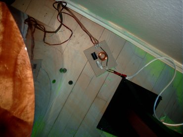

Så kom der sørme osse delefilter på..
ja.. det er de "gamle" Sonus Faber's fod, man kan skimte i "skammekrogen" ved siden af de nye "Avanace Concrete 180 modificeret"

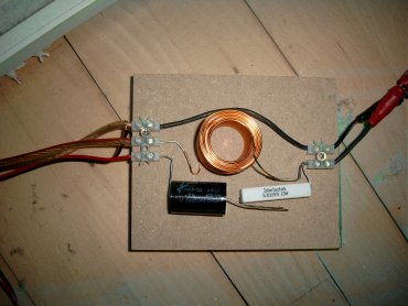

Her er lige et nærbillede...
Komponentrene er loddet sammen, og jeg har valgt at bruge skrue-terminaler for at holde lidt styr på ledningerne, og for at det skal være nemt at skifte delefilter for at prøve andre delefrekvenser/filter-principper. Jeg har tænkt mig at prøve at sætte det oprindelige delefilter på..
der er diskant-regulering med 3 forskellige modstande...
Iøvrigt påtænker jeg at holde en lille seance, hvis der skulle være en håndfuld interesserede. Jeg havde tænkt på at det skulle være lørdag d. 4. februar ved 13-tiden.. Men jeg har ikke meget plads, så hvis det viser sig at der skulle være interesserede, modtager jeg meget gerne en PB med et telefonnummer, så jeg kan ringe og aftale nærmere. Jeg bor i Hellerup.
Daniel gav udtryk for at ville kigge forbi og medbringe sine egne delefiltre fra hans eget projekt, hvor enhederne ligner mine ganske meget.
