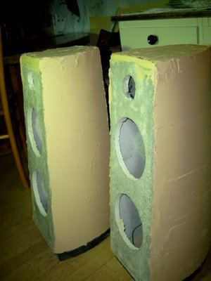

Jeg ville lige opdatere med et billede af den første opstøbning af højttaleren - de er nu blevet lidt over 2kg tungere, og der står en 2kg's spand mere hvor hovedparten osse skal lande på dem.
fidusen er at få lagt så meget materiale på, at vi kan slibe/pudse ned og få skarpe kanter frem. Jeg har fået det godkendende nik fra min kammerat, om at det rent faktisk er muligt at lægge træ-finér på. Dog ikke rod-træ, som jeg ellers gerne ville have lagt på. Der er simpelthen for mange spændinger i, og vil være umuligt at arbejde med. Men det ville ellers have været enormt flot.
Som det kan ses, er der ikke gjort noget ved fronten endnu - jeg afventer stadig den endelige beslutning om hvilke enheder der skal i.
