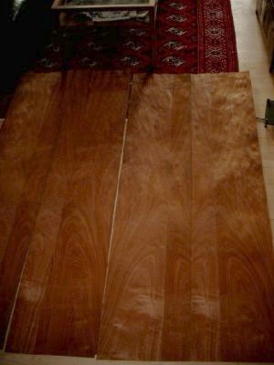

Så blev der indkøbt finer...
(billede taget med blitz)
Der er ikke helt de samme tegninger i den finer vi fik fat i - men til gengæld arter den sig væsentligt bedre i forhold til at krumme og dermed er den væsentligt lettere at arbejde med..
..når man tager i betragtning, at selve pålimningen i sig selv ville være problematisk, er jeg ganske godt tilfreds med udseendet af denne finer, selvom jeg synes der er mindre spil i træet end den første prøve jeg fik med hjem..
Højttaler-"bygning" er vel osse kompromis'ets og det muliges kunst..
Næste skridt bliver at få lavet forpladerne.. Og her skal Leo, min snedker, for alvor have hænderne op af lommen - dem kommer han til at stå for.
Man skulle tro at det var rimeligt enkelt at lave 3 huller i en MDF-plade, men først skal forpladerne finer'es, dernæst skal der skal laves skabeloner, som fræseren kan arbejde i, og samtidig skal der fræses således, at enhederne kommer til at ligge helt plan med pladen. Der skal en hel del professionalisme til.
Jeg håber vi får tid lige efter påske til at kigge på dem..

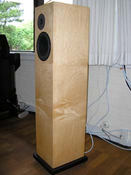

Her kommer et billed.
Vh/Bob

Flot struktur i fineren Bob! Det ligner supra-kabler du har spændt for - den babyblå farve er ret karakteristisk!  Eller tager jeg helt fejl?
- BR

Kan kun tilslutte mig - det ser virkeligt godt ud..!  Og du har ret i at spillet i træet virkligt kommer til sin ret..
Jeg har nu stadig en forkærlighed for den klare lak. Jeg gav palisander-finéen på min Luxman L-550 samme tur, og resultatet blev virkeligt godt, efter min mening. Men jeg tror da at jeg lige vil undersøge hvordan bivoks står i forhold den klare lak - jeg har ikke nogen hellige køer, men har en nysgerrig natur

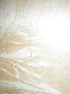

Her er en visning af hvordan revnerne fremstår. De kom nogle måneder efter finéren blev lagt på
Vh/Bob

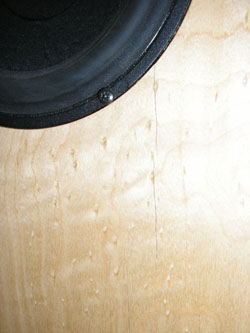

Her kommer et billed mere, hvor du kan se revner, men man kan også se hvordan den flotte fugleøje struktur træder frem med en silkeagtig overflade.
Vh/Bob

Æv, det var tarveligt med de revner!
- BR

Jeg kan godt se hvad du mener.. Og det er godt nok synd for den flotte finer..
Næste gang han er her hjemme kan jeg prøve at vise ham dine billeder - han har måske en mening om hvorfor træet har opført sig sådan, og om det kan undgåes.
