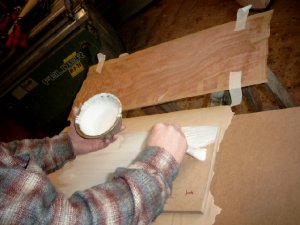

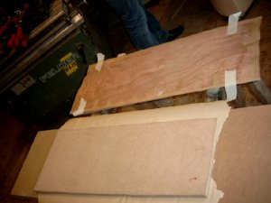

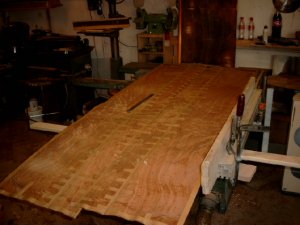

Det næste der skal laves er jo frontpladerne.. Og derfor er det nødvendigt at lægge finér på dem først. Det gir ikke mening først at fræse huller i pladen, og dernæst skulle til at passe hullerne til i finéen osse
Først vurderes finéen. Det er jo nu vi skal finde ud af, hvilken del af finéen der skal bruges hvor.
Dernæst skæres den groft til, og da det skal gå ret hurtigt med at få det i pres, skal der lige laves lidt forberedelser så det bare er at klappe fronterne mod hinanden med lidt mellemlægs-papir.
Grunden til at det skal gå stærkt er ikke at limen tørrer.. Det er fordi at ligeså snart finén kommer i kontakt med limen vil den våde side af finéen udvide sig, og den vil begynde at bue i løbet af ganske kort tid - et minut eller sådan.
Klar til at påføre lim. Da det "bare" er træ mod træ bruger vi almindelig hvid trælim, dog fortyndet med vand - den var for tyk som standard.

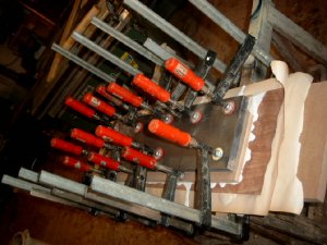

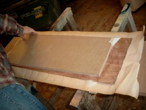

Med limen på, er det bare at lægge finéen på, og lægge de to frontplader med finéen mod hinanden, og plader over og under til at skrue på..
... skruetvinger på....
...og vupti - i morgen er der finer på front-pladerne...
Det kan ses, at de har fået en god portion lim.. Se hvordan det løber ud fra siderne..
Det er her til sidst i tråden blevet snakket en del om hvor meget pres der skal på, og problemerne ved for lidt pres. Man kan måske fornemme på billedet, at der er tale om to forskellige typer skruetvinger - de 9 hvor håndtaget sidder længst inde på pladerne, og 5 der sidder lidt mere yderligt.
Jeg snakkede lidt med Leo om det, og hans vurdering er, at de 9, som er en del stærkere end de 5, nok kan presse med en 2-300 kg - måske endda mere. De er spændt med håndkraft, og derefter med en tang - faktisk så hårdt at jeg kunne fornemme at metallet begyndte at give sig lidt.
Hvis man siger at de dækker et areal på 10x10cm (ganske groft - jeg ved det godt) vil det give et tryk på en 2-3kg/cm2 - ikke helt de 4-6 kg/cm2 som man åbenbart bør ved "vanskelig" (læs : flot) finér. Og dette er bare på en frontplade.
Vi får helt andre problemer når vi skal lægge finer på siderne, da vi ikke engang kan opnå et tryk på 2-3kg/cm2 dér.
Vores plan er at lave een side, vurdere - og måske alligevel skifte til Araldit hvis vi ikke kan få tryk nok. Men mere om det senere..

Lux550 Freak
Bruger siden: 12 April 2004
Indlæg: 392
Sendt: 28 Marts 2005 kl. 21:12 | IP-adresse registreret
Bob Dylan skrev:
Hvorfor valgte I almindelig hvid snedkerlim?
Den hvide snedkerlim er faktisk noget af det stærkeste, når der er tale om træ mod træ - men forudsætningen er tryk under hærdning. Faktisk bør der teoretisk være så meget tryk, at alt limen presses ud.. Det der så bliver tilbage, bliver så faktisk stærkere end selve træet.
Der fås lim der er stærkere, men så er det vist noget lim der skal hærde under varme - det var vist noget med at det så blir nærmest glas-agtigt.
Men til almindeligt træ-arbejde, hvor der ikke kommer varmepåvirkninger af den store slags, er den hvide snedkerlim åbenbart lige sagen.

Lux550 Freak
Indlæg: 392
Sendt: 29 Marts 2005 kl. 18:03 | IP-adresse registreret

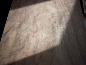

Så fik vi kigget lidt på gårsdagens arbejde.. Det ser fint ud, ganske som forventeligt..
Den ene front er lige blevet pudset lidt.. Den anden har stadig tape på..
...det er tydeligt, at træet ser meget tørt ud, ikke meget glød og glans her - det er jo lige blevet slebet.. Men det kommer til at ændre sig når der kommer et tykt lag klar-lak på. Så kommer den til at se "våd" ud, og der kommer høj-glans fra lakken..
Jeg er meget tilfreds efter at have set resultatet her..
