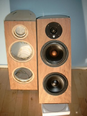

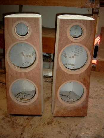

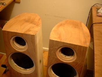

Jeg ville lige vise resultatet af gårsdagens arbejde...
Her har jeg sat enhederne løst i den ene højttaler, bare for at jeg kunne få et indtryk af hvordan den færdige højttaler kommer til at se ud...
..ja - sådan ser kabinetterne altså foreløbigt ud... Børnene kommer hjem i morgen, så der sker ikke mere på dem før i næste uge...

Det ser jo nydeligt ud!
Danmarks mest ombyggede "original" højttaler?
Det er jo egentlig ret cool, at der er et Avance logo på diskanterne, når nu højttaleren originalt er en Avance.

Lækkert!

dav
med al det epoxy, ville jeg bruge hansker
jeg ved det OT, men det er altså ikke kildevand sådan noget epoxy.
men møg flotte er de da blevet.
tillykke

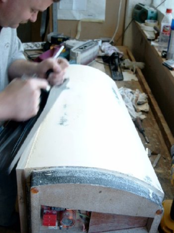

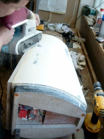

puha... nu gik der lige noget tid hvor projektet stod stille.. Man kan godt mærke, at man er ved at komme til den besværlige del snart...

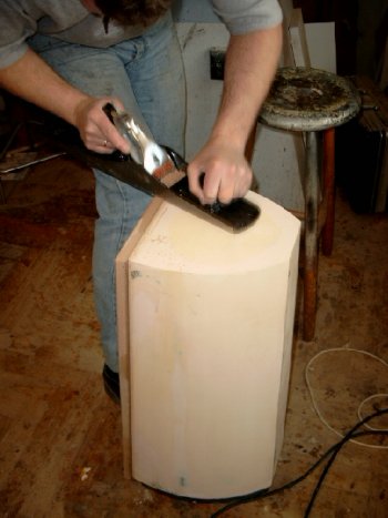

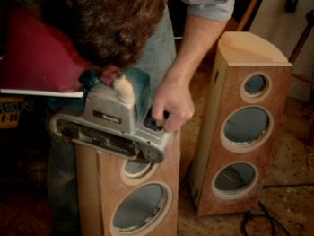

Men i week-enden gik det lidt i gang igen... Planen var, at frontpladerne skulle slibes til...
først fik toppen en tur med båndsliber...
Vi er utålmodige, så båndsliberen tager det grove... dernæst med høvlen..
Dernæst skal siden have samme tur...
...og høvlen...
Og resultatet ses her... Ved ikke om man kan fornemme at fronterne ligger helt plant med kabinettet nu... ?

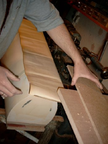

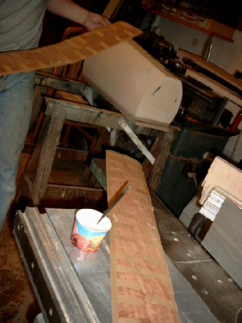

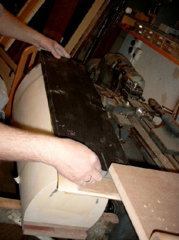

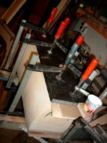

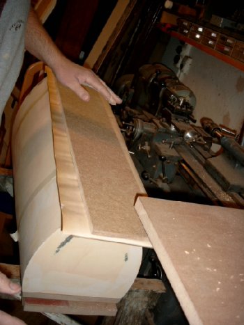

Planen var så osse, at bagsiderne skulle have finer i samme arbejdsgang.. Først skal fineen skæres til..
Limen er blandet i den lille skål til is..  Så det er bare på med limen med en spatel...
...og på med fineen..

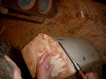

...da fineen er forholdsvist porøs, lægger vi et stykke papir ovenpå.. Det betyder, at når limen trækker igennem, blir det papiret der blir limet til fineen, og den er nem at slibe af igen..

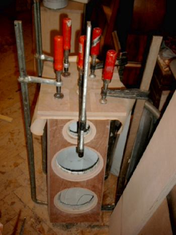

Da bagsiden ikke er helt plan, købte jeg lige en plade "blød masonit", som har den egenskab, at den kan give sig når man spænder på den. På den måde kan vi stadig få et ensartet tryk på fineen, selvom fladen nedenunder er en lille smule ujævn..
...og til sidst en træplade til at spænde på...
og til sidst.... masser af skruetvinger... eller... det er faktisk ikke helt rigtigt. Planen her var faktisk at presse med et moderat tryk, lidt for at simulere det tryk vi kan lægge på siderne. Så der blev ikke trykket helt til.
Og resultatet... Det ser skævt ud, men det er fordi Leo kun har høvlet den ene side til - bare lige for at se hvordan det så ud. Man kan fornemme fineen med tape på - den bliver skåret/høvlet af..
og lidt tættere på.... Bemærk den lille "grå" plamage øverst.. det er faktisk limen der er gået gennem fineen...
konklusionen er, at det faktisk ser meget lovende ud.. Det virker somom det sidder rigeligt godt fast, hvilket er en lettelse - når man har siderne i baghovedet..

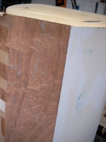

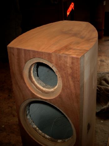

Ja.. så kom vi lidt videre... Selvom det begynder at gå lidt langsommere nu, end i starten - mest fordi tiden ikke tillader så meget..

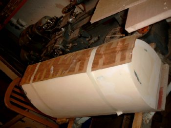

Denne gang fik vi lagt finer på top-pladen..

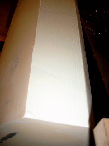

Der er ikke så meget hokus-pokus med det... Disse plane flader er bare noget med at lægge limen på med en tandspartel, et et stykke finer, et stykke papir (fordi noget af limen trækker gennem finéen, og ellers ville lime fast til den plade vi lægger over), derefter et stykke blød masonit (sikrer at der kommer pres overalt på finéen, osse selvom der skulle være små ujævnheder), og endelig en plade vi kan spænde skrue-tvinger på..
Efter et døgns tid pakkes ud. På billedet kan man se noget af papiret der er limet fast på finéen - men hellere det end masonit-pladen
Så klipper vi lige groft til, fat i båndpudseren og til sidst en meget skarp høvl for at få kanterne slebet helt til... Slutresultatet :

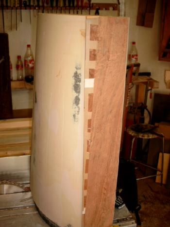

he he... finér på toppen...  ..Og et vu ned langs bagsiden... :
...og et indtryk af front/top.. :
tilbage står nu det suverænt mest tidskrævende... At lave et "skelet" af plader på begge sider af højttaleren, så vi kan presse på de buede sider. Men optegning og opmåling vil være noget jeg kan nusse med herhjemme på spise-bordet, så det kommer forhåbentligt ikke til at tage så lang tid før der sker noget..
