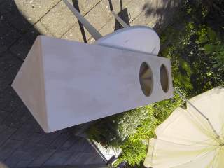

En enkelt 22 mm spånplade (af hensyn til vægten blev det ikke mdf) ville række til et trekantet kabinet på netto 94 liter med en højde på 2,15m og en bredde på 50 cm. Træet blev bestilt, da det efter nogen søgen lykkedes at finde en tømmerhandel, der ville skære i smig.

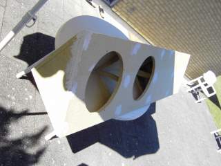

De to sider og frontpladen
Huller til enheder udskåret og indslagsmøtrikker isat. Sider og afstivninger monteret og dæmpemateriale ilagt.

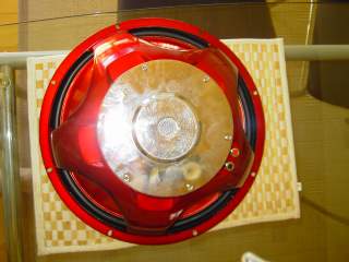

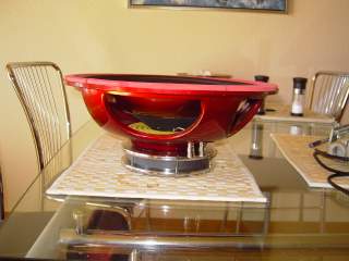

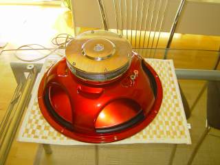

At finde egnede subenheder viste sig at være et større arbejde. Jeg lagde ud med at lede efter pa-enheder for at få høj følsomhed, men simuleringer i WINisd etc. viste, at det nok ikke blev ideelt alligevel. Så faldt jeg over noget der lignede et godt tilbud på nettet - 15" autosub med aluminiumsmembran, 4 ohm og 350 w belastbarhed til 398 kr.! Snak med sælger afslørede, at der ikke fandtes data på enhederne, men jeg var blevet utålmodig, så to styk blev bestilt hjem.

Fancy enheder, og dejlig stor sub.
Når du vil lave en sub der skal gå dybt, så lad være med at tænke på høj følsomhed. Dyb bas og høj følsomhed følges simpelhen ikke ad.
Din bas er en bilenhed og ligesom med PA enheder, er de ofte ikke velegnede som subs i stuen. Bilenheder er designet til at udnytte det voldsome cabingain der er i biler og PA basser er designet til at holde i evigheder og derfor ofte for stift ophængt.
Der findes også konstruktioner der skal arbejde under resonansfrekvensen, men det ved jeg ikke så meget om. Men prøv her
