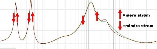

For varierende krav til strøm, som resultat af impedansforholdene i de tilsluttede højttalere er ganske komplekse.
Jo stejlere impedansstigninger og især faldene er, jo mere strøm kræves der. Kortvarigt især.
Her er kondensatorernes evne til at afgive strøm HURTIGT til gavn.
Nedenfor illustration af højttalerimpedans og deraf resulterende strømkrav.

Som fortsættelse af ovenstående.
Konsekvensen af de komplekse varierende strømkrav, som resultat af impedansvariationer er med overvejende sandsynlighed
årsag til de oplevelser mange af os har med diverse komponentsammensætninger af anlægget.
Det vil slet ikke overraske mig hvis det viser sig at lydændringer ved skift af et højttalerkabel i virkeligheden skyldes ændringer i
såvel forstærkerens som højttalerens præstation. Eksempelvis vil et højttalerkabel med øget seriemodstand kunne “redde” en
strømsvag forstærker fra øget forvrængning fra sammenkobling med en højttaler med stejle impedansforløb. Hvorimod den
strømstærke forstærker vil have gavn af et højttalerkabel med lav modstand og deraf øget kontrol med højttalernes præstation
uanset deres impedansforløb.
En forstærker kan klippe signalet (forvrænge) ved overskridelse af spændingssvinget (begrænset af dens forsyningsspænding).
Det kender de fleste. Men den kan tilsvarende klippe signalet ved overskridelse af dens evne til at levere strøm (begrænset af
dens strømbegrænsende kredsløb - herunder kortslutningssikring og strømforsyningens kapacitet). Undgår man at trigge disse
begrænsninger ved brugen af den rette kombination af forstærker, kabel og højttaler kan resultatet blive “højere, renere, bedre -
you name it”.

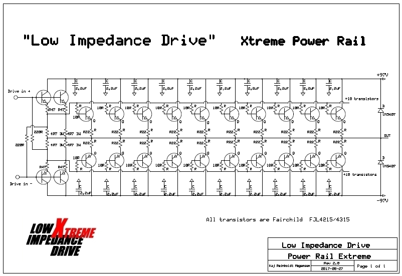

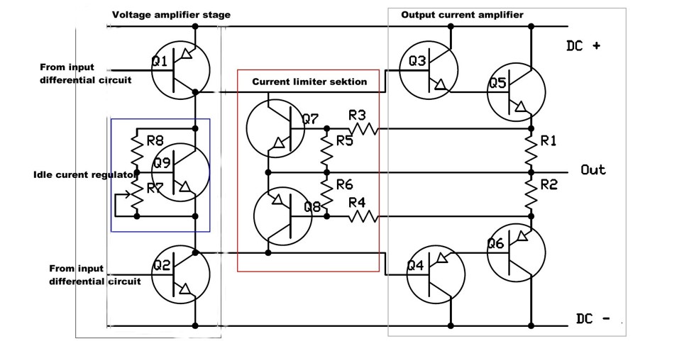

Med mine manglende kundskaber i den sammenhæng, tegnede jeg i stedet det efterlyste diagram. Et simplificeret deldiagram
må vi hellere kalde det, da det er centreret om de komponenter i forstærkeren, som er ansvarlig for udgangsspændingen og
strømstyrken. De to ingredienser, som samlet udgør udgangseffekten.
En kort forklaring på komponenternes hovedopgaver.
1. Transistorerne Q1 og Q2 har primært til opgave at levere det spændingssving, som er forudsætningen for forstærkerens
udgangseffekt. De to transistorer skal samtidig kunne levere tilstrækkelig strøm til styring af transistorerne i punkt 2. Hvor nogle
konstruktører erstatter Q3 og Q4 med (MOS)FET transistorer, da disse ikke kræver strøm af betydning men primært styres af
spændingen Q1 og Q2 frembringer. Derved at de ideelt kører klasse A.
2. Transistorerne Q3, Q4, Q5 og Q6 har med deres samlede strømforstærkning til opgave at levere strømmen til højttaleren.
3. Transistorerne Q7 og Q8 har til opgave at begrænse strømstyrken for transistorerne i punkt 2. Det sker ved at måle den
strømafhængige spænding over R1 og R2. Jo højere strømstyrke i udgangstrinnet jo højere spænding tilføres Q7 og Q8 og jo
mere lukker de af for strømmen gennem transistorerne i punkt 2.
4. Transistoren Q9 sørger via termisk kontakt med transistorerne i punkt 2 for at regulere forstærkerens tomgangsstrøm, som
skal især skal forhindre crossover forvrængning ved lav udgangseffekt. Sørge for at transistorerne i punkt2 arbejder i deres
lineære forstærkningsområde.

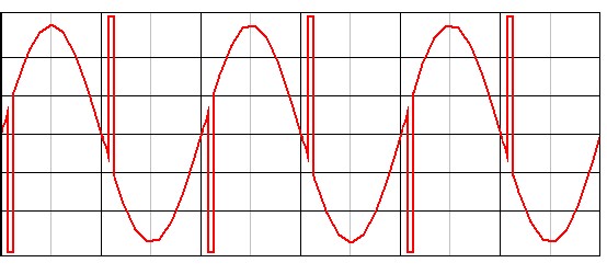

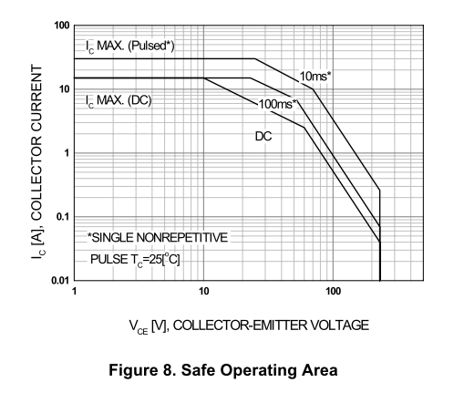

Den viste løsning benyttes til at beskytte udgangstransistorerne Q5 og Q6 mod afbrænding. Mod overskridelse af deres Safe
Operation Area (SOA). SOA kurven fra transistorernes datablad er en kombination af spændingen over transistoren samtidig med
strømstyrken og tiden den varer. Summen af alt det de udsættes for på samme tid. Der er således mange samtidige hensyn at
tage i udvælgelsen af egnede komponenter.
Sørger man for at anvende tilstrækkeligt mange og kraftige transistorer med sammenlagt stort SOA, kan man anvende andre
strømbegrænsende løsninger som ikke resulterer i det nedenfor viste kurveforløb, som i en snævert dimensioneret konstruktion
er stærkt afhængig af højttalerbelastningen og den volumenbestemte udgangseffekt. En dårlig kombination af stejle
impedanskurver og en strømbegrænset forstærker. De kortvarige hak i sinuskurven kommer fra opstarten på den nedadgående
flanke på impedanskurvens resonanstoppe.

For at undgå at strømbegrænsningen aktiveres i utide som vist på hakkene i sinuskurven ovenfor kan man med fordel anvende flere parallelt
koblede udgangstransistorer.

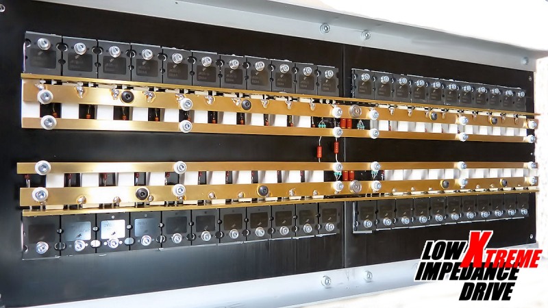

Det nedenfor viste er diagrammet til min egen seneste konstruktion, som samlet har en SOA på 35 Ampere DC ved 95 Volt Vce.
Det betyder i praksis, at hver kanal - justeret til maksimum - kan behandle pulser på 2000W i 2 Ohm uden SOA overskrides.
Kigger man nøje på diagrammet ses det at kun halvdelen af udgangstransistorerne i den ene kanal er vist.
Billederne viser udgangstransistorerne i den ene kanal inden færdiggørelsen af forstærkeren, som var et forsøgsprojekt, for at afprøve en række
teorier i praksis.

Min bevidst overdrevne konstruktion blev “i selvfedmens rus” (har jeg lært det hedder) anmeldt på Trustpilot af “Mads”.
(Billedet nedenfor) Og det er da også ved nærmere eftertanke fuldstændig - helt og aldeles - hovedløs gerning at arbejde med
klasse A og AB teknologien, med nødvendigheden af at skæve til SOA kurverne. Kombinationen af høj spænding og stor
strømstyrke på SAMME TID. Med stort energitab som resultat. Konklusionen må være vi skal helt væk fra SOA problematikken.
Den umiddelbare løsning er brugen af MOSFET i Klasse D konfiguration, som veksler mellem at være enten ON eller OFF. I
området mellem begge yderpunkter afsættes der ikke varme i transistoren, som der gør ved Klasse A og AB.
Når MOSFET'en er OFF, løber der slet ikke strøm gennem den. Når den er ON er spændingen over den uendelig tæt på nul
derved at der i begge tilfælde ikke opstår noget energitab af betydning. “ICEPOWER” som den rammende benævnelserne af
teknologien.
Og med en strømforsyning bygget efter samme ON/OFF princip (SMPS) har vi en forstærker med meget høj effekt, som stort set
intet vejer. Væk med køleplader og kæmpestore og tunge transformatorer. Slut med begejstringen og selvfedmen ved at eje et
monster stort ryginvaliderende skrummel af et effekttrin.
Resultat: Høj udgangseffekt med meget få og billige transistorer. Og da der angivelig ikke er nogen lydforskel på forskellige

Jeg tror erfaringerne med fordelen ved en forstærker med meget høj effekt skyldes, at nogle mindre forstærkere ikke leverer
det de burde og er opgivet til. Og måske, at mindre forstærkere med de mindre powersupplies ikke har lav udgangsimpedans,
og dermed bliver ekstra negativt påvirket af svingende impedansforløb i højttaleren.
