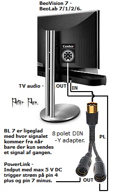

Hej,
Jeg anvender Chromecast Audio med Beolab 4000 i køkken og gang og Beolab 6000 i stuen. De tænder via ‘sense’ på RCA.
Jeg ønsker at anvende Chromecast Audio på vores 3 Beovision 7 med Beolab 7.1/2
De skal altså tilsluttes parralelt med powerlink til TV.
Findes der en `boks` der kan lytte på RCA så jeg kan trigge powerlink ? Og hvad skal jeg evt. gøre for at den spæning ikke løber retur til Powerlink
bøsningen i TV`et.
Jeg er frisk på at lodde men ved ikke meget om modstande, dioder og andet godt fra elektronikverdenen.
Håber nogen har et bud.
Ravsted

Hej ravsted - Her lidt du kan se på.

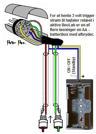

Sendt: 23 December 2017 kl. 15:28 | IP-adresse registreret
@ ravsted
På mit tryg link finder du flere muligheder for at skabe et trigger signal, og sådan tilslutter du.
Sendt: 23 December 2017 kl. 15:45 | IP-adresse registreret
Hvis du er klar til en manuel løsning, tager du batteri boksen fra en af de
LED lys grene næsten alle benytter her i julen, så kan det ikke blive billigere.
Du kan benytte bokse både til 2X AA eller 3X AA uden at komme over 5 Volt.

@ ravsted - Det er der noget om.
Er Y adapteren full termineret kan jeg ikke se hvorfor det ikke skulle virke begge veje. Men om det ekstra tilførte
triggersignal skulle skabe et problem, ja måske hvis ikke TV'et står i standby. Hvis ikke der er peoblemer tilsluttes
det LINE system du allerede har, til RCA L & R IN, på sidste tegning.

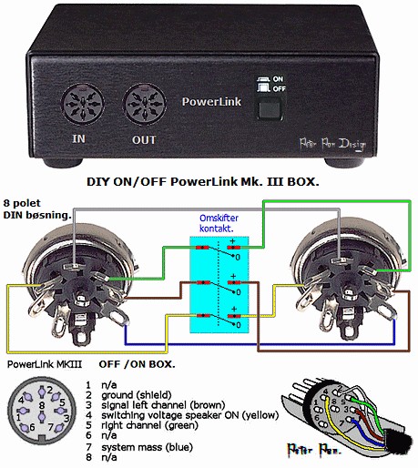

Sendt: 23 December 2017 kl. 17:30 | IP-adresse registreret
Hvad med denne lille diy boks mod tv siden, som slukker pin 4 plus.
