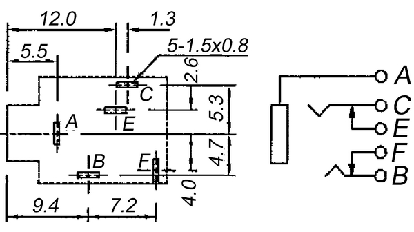

Jack 3,5mm (hun) med sluk fungtion. ?
Som de fleste ved "mutes" lyden i tv'ets højtalere så snart hovedtelefons jackstik stikkes tv'et.
Hvad er det for et pin nr. i bøsningen, der laver denne sluk funktionen.
Håber en kan hjælpe
Kan en her hjælpe med et tydeligt billede, eller tegning af denne til/ fra forbindelses funktion. ?

Den bøjle der går ned på stikket ved spidsen af stikket, den går ned og rører pinden, når man trækker stikket ud. Kan det ikke være, når disse på dele rører ved hinanden at der mutes.

Sendt: 08 Maj 2017 kl. 18:52 | IP-adresse registreret
C & E forbindelsen afbrydes
og
F & B forbindelsen afbrydes
når stikket sættes i
A er stel
Til top Vis GeorgeL's Profil Søg efter andre indlæg skrevet af GeorgeL
Sendt: 08 Maj 2017 kl. 18:59 | IP-adresse registreret
Tusind tak GeorgeL

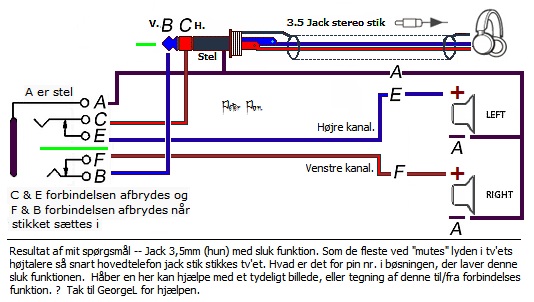

Sendt: 08 Maj 2017 kl. 21:50 | IP-adresse registreret
Håber dette kan godkendes
