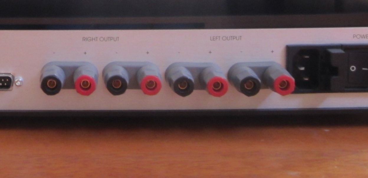

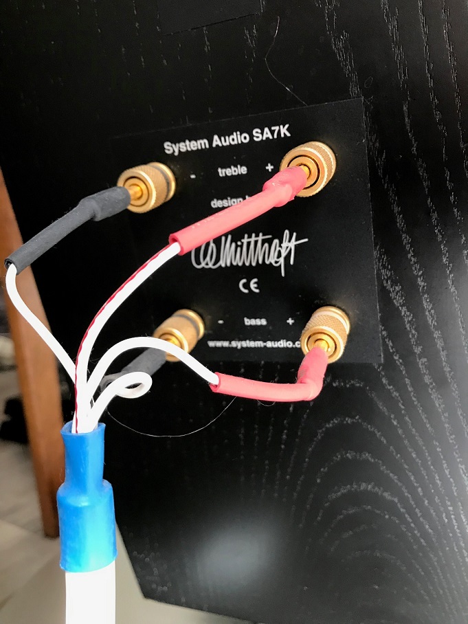

Hej med jer,
jeg har 2 stk. Densen B-320+ spændt foran mine SA7K Master. Jeg har netop indkøbt en Marantz AV8805 hvor jeg kører fuldt signal ud til hver
effektforstærker (vertikal). Jeg har biwire kabler til højttalere men kan ikke gennemskue hvordan jeg deler op i LF og HF på de biwire kanaler, er der
nogle der kan hjælpe?
Højttalere får jo 1 x rød og 1 x sort på hhv. LF og HF fra hver kanal, men hvordan ved jeg hvad jeg "får" ud fra forstærkerne?
På forhånd tak.
Hilsen Mads

Sendt: 10 August 2019 kl. 15:54 | IP-adresse registreret
Du får det samme (fuldt frekvensområde) ud på begge sæt bøsninger, så det er ligegyldigt, hvilke sæt kabler du sætter til hvor.
Delefiltret i højttaleren "finder selv ud af det"

Sendt: 10 August 2019 kl. 16:33 | IP-adresse registreret
Det er jeg med på - men hvordan vælger left og right til højttaleren når jeg har en forstærker til hver højttaler? Jeg vil jo have en kanal til at trække den
ene del og en kanal til at trække den anden - det er vel ikke helt ligegyldigt når der på bagsiden at højttaleren står bass og treble?

Sendt: 10 August 2019 kl. 17:14 | IP-adresse registreret
Det er ligegyldigt: du har fuldt frekvensområde på både højre og venstre udgange. Som BoyDk skriver: delefiltret i højttaleren
fonder selv ud af det.

Sendt: 10 August 2019 kl. 21:45 | IP-adresse registreret
ARRRHHHH, nu tror jeg jeg har check på, hvad du mener
Du skal ha´ 2 rca splittere (en ind-to ud) så du på den ene forstærker sætter venstre kanal fra din Marantz til både venstre og højre ind på
den ene Densen.
Tilsvarende gør du med højre kanal fra Marantz´en til den anden Densen amp.
Dui kan så på begge forstærkere vælge f.eks venstre HT-udgang til bassen og højre HT-udgang til diskanten på dine højttalere.
Gik det for stærkt???

Sendt: 13 August 2019 kl. 01:46 | IP-adresse registreret
Jeg har 2 sæt RCA kabler fra Marantz'en, et sæt til den ene forstærker og et sæt til den anden - kører vi Front og Front B (pre-out defineres i OSD menu). "Normalt", sætter jeg jo bare 8 bananstik bag i forstærkeren og alle højttalerudgange er brugt, både højre og venstre, men når jeg nu har 2 forstærkere der kan køre biwire, så er det her, jeg gerne vil vide om det er ligegyldigt hvor jeg sætter de 4 kabler (altså, biwire), i henne i hver forstærker? Der er jo højre og venstre udgang på forstærkeren, så jeg tænkte ikke umiddelbart at det var ligemeget hvilke jeg valgte. Begge forstærkere får fuldt signal.

Sendt: 13 August 2019 kl. 07:36 | IP-adresse registreret
Jamen så er det jo meget nemmere. Du skal bare sørge for, at begge dine pre´s ud af Marantz´en har fuuldt, umanipuleret signal. Begge venstre ind i
den ene amp, begge højre ind i den anden. Som sagt før, klarer delefiltret i højttaleren det, der skal til
