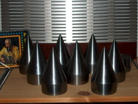

Spikes til B&W 801 serie 3

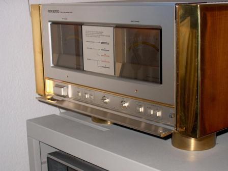

Så er der monteret nye spikes nu venter jeg bare på min forforstærker kommer tilbage fra rens. M 510 er gennemgået 100% og alle svage komponenter er udskiftet + de nye lytter er monteret

Problemet er at ladelytterne er færdige så jeg skal have fundet nye originale  . Så hvis der er en der kender en  der ved hvor de er så bliver jeg lykkelig.

Hvid det  kun er ladelytter der er væk??? så må der da kunne fremskaffes tilsvarende på et værksted???

Prøv at ringe til JJ-TEKNIK Jeg tror at de har haft en del af de der M fra ONKYO på bordet gennem tiderne, og de er også ret meget inde i tweeks.

Hvorfor er det vigtigt at ladelytterne er originale? Kan man ikke bare montere nogen lignende fra f.eks. Philips?

Jow hvis de holder mål og passer elektrisk er det ikke noget problem men det er yderst sjældent at det går op i en højere enhed.

Problemet med M-510'eren er at den brænder lytterne af, da de står lige op ad trafoen, så når du alligevel skal til at skifte dem, så se om ikke du kan få lagt en eller anden form for isolering mellem. Du kan evt købe det asbestbånd man isolerer lågen i brændeovne med. Ellers totalt blæret effekt.

  Tak for det gode råd , det skal da absolut prøves når jeg finder nye lytter, jeg påtænker også at  indbygge en støjsvag blæser i hylden den står på da jeg er klar over problemet med den høje temperatur . ja den er da meget fin men det er jo ren retro i forhold til hvad der ellers vises af fine ting på siden. den driver for i øvrigt et sæt B&W 801 Serie 3. det går helt fint men knap så godt uden lytter   VH

Rifa eller andet bliver nok løsningen, det er også helt fint men nr. et er at finde den rigtige størrelse fysisk og elektrisk

Hvor stor er de orginale lytter: mål L+D
P.S. Fandt den her side: http://page.freett.com/knisi/m-510.html
P.S.S.  Her er lytterne:
http://www.mercateo.com/p/115-800099/Elko_Becher_33000uF_100 V.html

  De er 2,5" * 6"    33000mf /100V

NYE originale lytter er på vej . det var en svær bane!! takker for hjælpen

Her er den som jeg købte den , da vejede den 85 kg, jeg tog straks 12 kg messing af og fik drejet nye fødder i rustfrit stål. Nu mangler der bare originale træsider eller sorte sider i pianolak.
