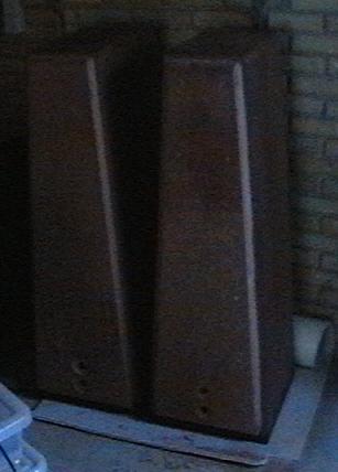

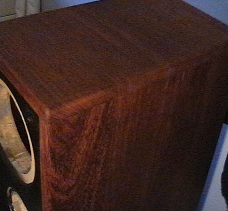

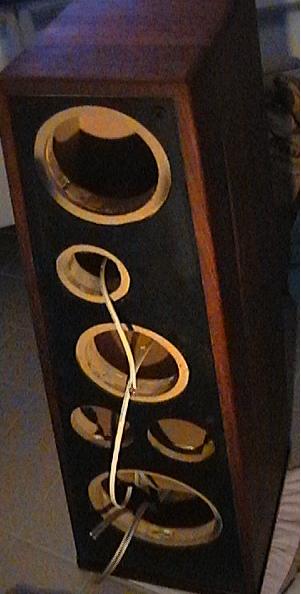

Mine "nye" frontht. Jeg kan se på billederne, at kabinetterne er fra 2001!! Stumper har ligget stille siden da, pga. familieforøgelse og revovering af hus, men nu  er jeg endelig kommet igang. Billederne tilgår snarest.
Jeg skal køre SS 9700, 2 x Seas G17/rexp og SS 10" i bunden. Der bliver delt aktivt i bunden og det hele skal trækkes af Zappulser.
mvh. Per.

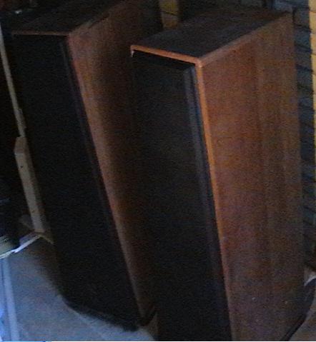

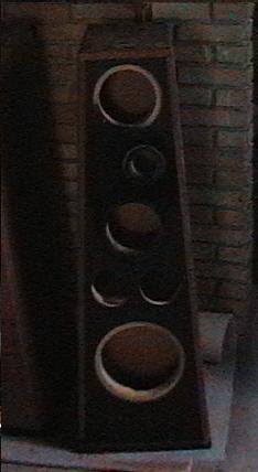

Hej igen.
Man kan godt ane hvordan de ser ud
Her kommer digital billeder uden ordentlig belysning rigtig frem..
mvh Per.

ej hvor nice, kan godt lide det 3070 look over diskanten'
det bliver vist temmeligt lækkert, hvordan med delefilter?

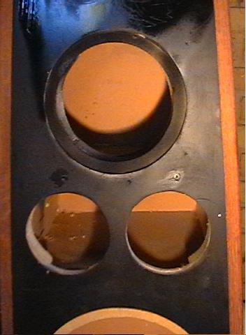

Daniels: det er en SS 8565-01, som sidder i ca. 75 L ventileret kabinet m. 2 ventiler. Har tidligere fået kanonresultat med ventiler, nu må vi se...

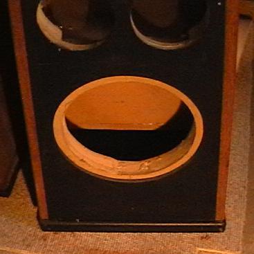

Jeg fik sprayet bagsiden sort. Man kan ane at jeg har sat 2 stk. speakon i hver
Og det retter vi til at man ikke kan se det.
mvh. Per.

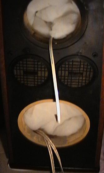

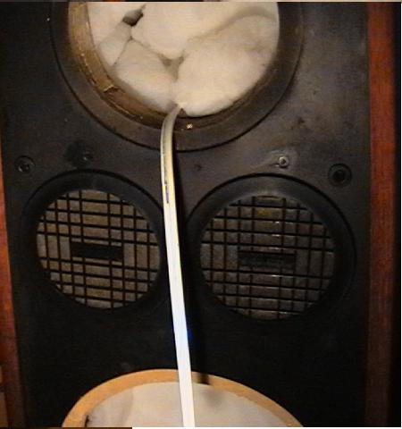

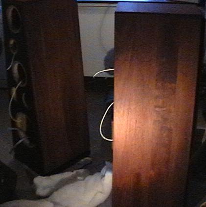

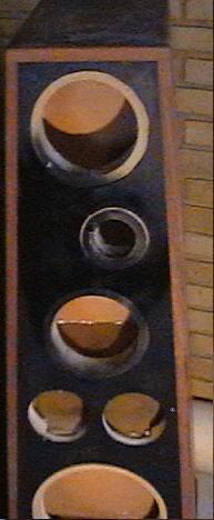

Lidt flere billder under montagen...
Jeg har med besvær skubbet dem ind i stuen, stående på et håndklæde, men de spiller ikke endnu, da effektblok m. delefilter endnu ikke er loddel helt færdig..

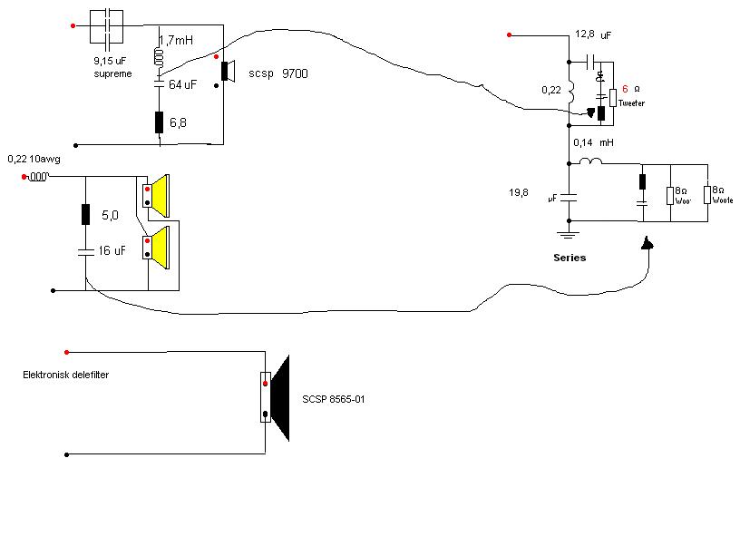

Daniels: nej jeg skal køre med emblas; det er købt for år tilbage, men er først nu ved at komme i brug. Jeg skiftede modstande og kondisser i filteret til mere non-standard typer. Er spændt på hvordan det kommer til at lyde; måske i Juleferien, man kan jo håbe...

Nu spiller fronterne og de spiller rigtig godt! fin luftig disk og dyb fast bund. Jeg sved delefilteret fra Embla og endte herefter med lc's filter ved 200 hz. Delefilter kondisser i det passive filter mellem disk og mellemtone endte med at være rent mcap supreme og store foliespoler. Jeg har lidt støj på via zappulseforstærkeren, det regner jeg dog med kunne løse hen ad vejen. Zapperne er jo heller ikke spillet til endnu, men det lyder allerede rigtig godt, når man lige ser bort fra den lille snerren der er nu.

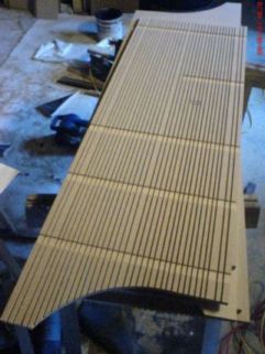

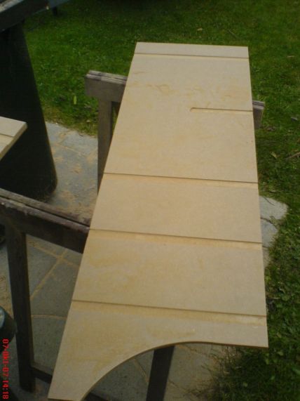

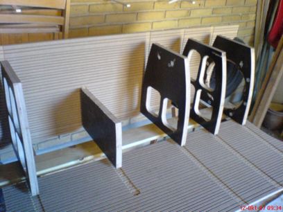

Jeg er derfor begyndt med at lave nye kabinetter til fronterne, inspireret af flere her på sitet har jeg valgt at lave buede sider. Vedhæfter lige et par pics:
Først selve formen på siden. Jeg fræsede spor til de vandrette afstivninger mv. så har jeg mere styr på siderne når de skal limes:

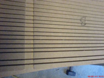

Herefter savede jeg spor på langs med en bordrundsav, på den led som siderne skal bøjes:

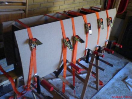

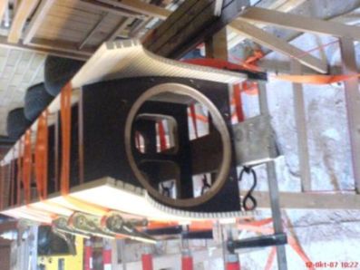

Herefter skruede jeg afstivninger mv. fast på en brædde, så jeg har styr på afstivningerne så de ikke sejler i forhold til hinanden:

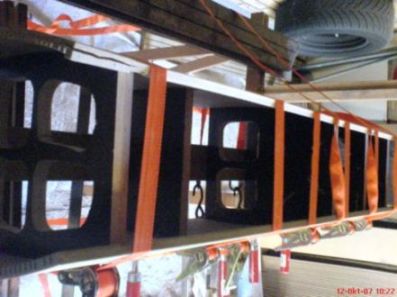

Herefter opskummende lim på afstivningerne og sporene til samme. Herefter masser af spændebånd og skruetvinger:
Her ser man op i ht. fra bunden. Jeg har valgt at bygge med Scanspeak 10" i isobarisk kobling. Den sidder således vandret, istedet for normalt lodret. Det gør også designet lidt slankere...

Jeg har så efterhånden fundet ud af at man nemmest kommer om ved det, ved også at have baffel og bag skruet på afstivningerne, inden man spænder siderne på. Den ene ht blev lidt buet på midten (på den høje led), hvorfor der måtte noget slibning til. Jeg har nu fået skruet den første bagside på og fræset ud til baflen, ligesom bagsiden af mellemtonekabinettet er limet i, ses her fra bagsiden. Bagsiden af mellemtonekab. sidder lige under den afstivning m. 3 huller i:
Her ses bagsiden limet i:
Hullerne bagpå er til at skrue baflen fast m. indvendige islagsmøtrikker. Indspireret af Iquillibrium projektet her på siden.
Her ses fastspænding af bagsiden fra bunden af:
Her ses islagsmøtrikkerne som sidder i bagsiden, så den yderste bagside kan blive spændt fast. Der kommer nok et lag blygummi imellem, formt. ligesådan på baflen:
Der kommer flere pics, eftersom det skrider frem...
