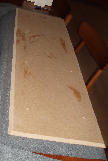

En lille update: Har fået monteret "blygummi" på baffel, bagside og indvendigt (lille tip; montér det indvendige INDEN du samler dem!). Det indvendige drillede lidt, men havde alligevel lavet huller til når jeg skal montere ydre baffel, top og front med islagsmøtrikkerne.
Begge kabinetter ligger bag mod bag. Derfor ser det lidt underligt ud.
Man kan skimte den indvendige dæmpning lidt, de sorte felter på den grå baggrund.
Alt for den her gang. Regner med imorgen at få fræset baffel og bagside med nuljern, så de passer 100%
mvh. Per.

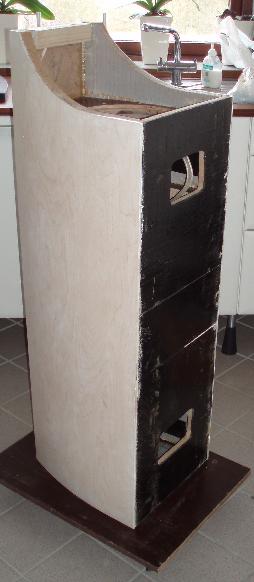

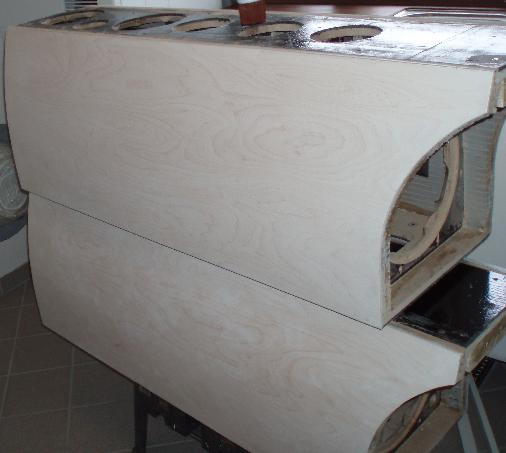

Nu er jeg forhåbentlig snart færdig! Er ved den sidste finish med siderne. Som ovennævnt birkefinér med hvid-olie. De fleste andre dele er ved at være færdige til beklædning med læder osv.
Smider lige et par pics af siderne, samt toppen:

Virkelig flot finér du har fundet til dine kabinetter. Jeg er ret spændt på slutresultatet. Er de også finéret bagpå??

Nej, der skal et "låg" på ligesom toppen beklædt med læder...Du havde også læder på dine ikke?

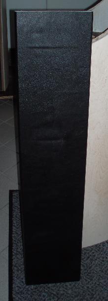

Sendt: 26 Januar 2008 kl. 18:28 | IP-adresse registreret
Hej.

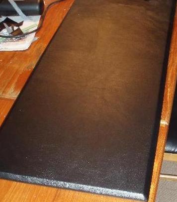

Nå, jeg fik lige lavet en "prøveknud" med den ene bagside og beklædning med læder af samme:
Det var rimeligt tricky med at få hjørnene bare nogenlunde ok. Jeg bliver nok nødt til at snitte dem til, forinden fasthæftning...
mvh. Per.

Ser da i hvert fald meget godt ud. Hvor tykt er læderet?? Købte du også dit ved Thansen??

Næ, ved "Stof og Stil". Tror det er omkring  ½mm tykt.

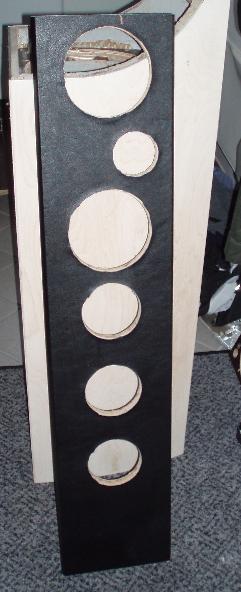

Den ene ht på rullebord, bagsiden
Yderbaffel med læder
Samme baffel, nu med huller skåret i læderet.
Tada, den første baffel er monteret. Puh- 20 bolte som skal skrues i indefra. Måske skulle jeg have ventet med dæmpningen...doh.

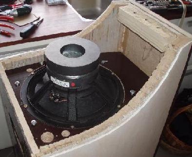

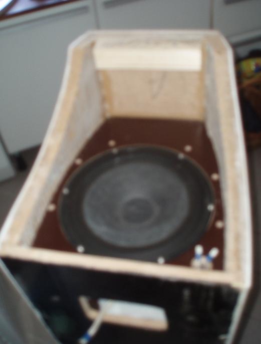

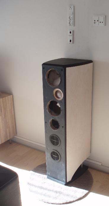

En lille update:

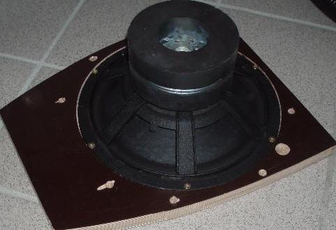

Desværre lidt sløret. Men én basenhed monteret i bunden af kabinettet.
én basenhed til, denne er monteret på den løse "yderbund"
Yderbunden monteret med bolte over den første enhed.

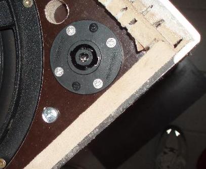

Nærbillede af speakon terminalen.

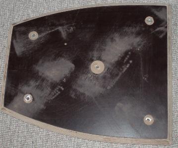

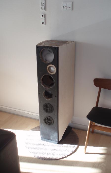

Foden monteret.
Der står den jo godt! Foden er lavet så den kan skubbes helt op mod væggen, WAF længe leve...

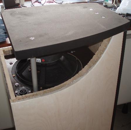

Læderlåget monteret, også med bolte indefra.
Nærbillede af låget...
Det var nok for denne gang; der er én mere der skal monteres...
mvh. Per.
