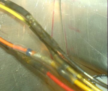

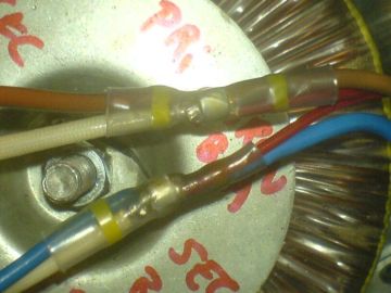

PHN2
Bruger siden: 02 April 2003
Indlæg: 1374
Sendt: 03 November 2009 kl. 09:26 | IP-adresse registreret
Hej.
Så spiller dyret igen. De ovennævnte loddemuffer skal varmes op med en blæselampe. Det er lidt learning by doing. Det er tror jeg en super samling af en flok ledningsender. Smider lige et par pics af hvordan de ser ud når det er samlet.
Det virker som om at den lille fejl jeg før havde med at balancen havde forskubbet sig også er væk efter de nye samlinger...
