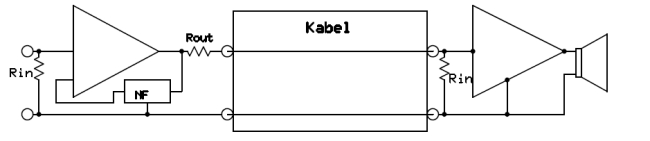

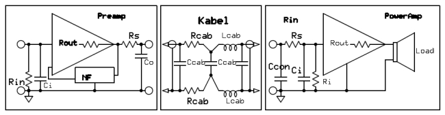

Det allernemmeste er at lade alle blive i deres egen overbevisning om hvorfor der "er forskel på kabler". Leg og eksperimenter fremover som hidtil.
Til de ubetydeligt få som søger en forklaring - og de er kun ganske få - jeg som den eneste måske har jeg et gran af en forklaring. Janteloven forbyder mig de store armbevægelser.
Ind og udgangsimpedanser er UDEN betydning HVIS der i kredsløbet - kablet inklusive - ikke indgår frekvensafhængige værdier. Der kan allerhøjest blive tale om niveauforskel. Kredsløbet nedenfor illustrerer denne "ideelle verden". De i databladene opgivne data. Kablet er blot en ledning. En fantastisk perfekt ledning! "Bedre end alle andre" fortælles det. Er kablerne befriet for parasitiske elektriske værdier (jeg har endnu ikke set det første eksempel) vil der IKKE være klangmæssig forandring eller forskel på dem.
Virkeligheden vi møder er derimod en helt anden. Apparater og kabler indeholder langt mere omfattende problemstillinger. Apparaternes konstruktører og deres forskellige syn på "hvordan kagen skal skæres". Imellem disse placerer kabelproducenter sig med deres umulige opgave, at tilpasse deres kabler til elektronikproducenternes utallige individuelle standarder. Diagrammet illustrerer hvor mange frekvensafhængige elektriske værdier der er i spil, når man sammenkobler blot to apparater. Og er man overbevist om at et kabel blot er en ledning og at ind- og udgangsimpedanser er frekvens-UAFHÆNGIG, bør man blade tilbage i lærebogen. Eller lægge den til side og lege sig frem til det man synes godt om i øjeblikket.

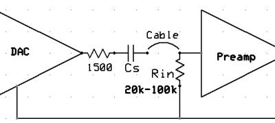

Jeg kan, som konkret eksempel, nævne at jeg har en rørdac som har en udgangsimpedans på ca. 1500 Ohm. Hvis denne dac bliver tilsluttet en forforstærker med en indgangsimpedans på f.eks 20 kOhm bliver resultatet en kraftig afrulning i bassen. Hvis man tilslutter samme dac til en forforstærker med en indgangsimpedans på 100 kOhm er der ingen problemer.
En forforstærker bør generelt gerne have en høj indgangsimpedans, da den derved kan håndtere de allerfleste kilder uanset om de måtte have en høj eller lav udgangsimpedans.
Note: Min forforstærker har en LAV udgangsimpedans (under 6 Ohm) derved kan den tilsluttes stort set alle effekttrin, uanset om disse måtte have en høj eller lav indgansimpedans....

Nilau skriver: "Jeg har en rørdac som har en udgangsimpedans på ca. 1500 Ohm. Hvis denne dac bliver tilsluttet en
En udgangsimpedans på 1500 ohm, ja, men ved hvilken frekvens? Hvis udgangsimpedansen var 1500 ohm fra DC til Frekvens(uendelig) vil en belastningsimpedans på 20kohm ikke give anledning til ændret frekvensgang!
Din forklaring er et godt eksempel på forklaringen om frekvensafhængige komponentværdiers indflydelse på resultatet af sammenkobling af to apparater. I dit tilfælde med svagere bas ved 20kohm belastning, giver kablet intet bidrag til dette. Til tvivlerne heraf er det endelige svar: Nej.
Kigger man på det barberede diagram, er DAC'ens udgangsimpedans på 1500 Ohm kun korrekt fra den frekvens og opad hvor kondensatorens og kredsløbets samlede serieimpedans er (tilnærmet) NUL ohm. Kondensatoren og rørkredsløbet udgør sammen med belastningsmodstanden på de 20kohm i dit eksempel, et højpasfilter. Ri og Cs bestemmer afskæringsfrekvensen hvorfra signalets styrke falder med 6dB/oktav. Jo højere Ri værdien er, jo lavere frekvenser lader kredsløbet passere. Jeg vil tillade mig at bruge eksemplet som understregning af min forklaring om konstruktørernes mange måder "at skære kagen på". Den udprægede mangel på en fælles standard.

Præcision:
Kigger man på det barberede diagram, er DAC'ens udgangsimpedans på 1500 Ohm kun korrekt fra den frekvens og opad hvor kondensatoren, modstanden og DAC'ens interne kredsløbets samlede serieimpedans er 1500 ohm.

Undskyld Mikkel, men da jeg ikke lige kan se, at der er oprettet en ny tråd, må jeg lige ha´ det sidste input (sker aldrig mere) omkrin "Nilaus vrøvl", som ikke er helt vrøvl alligevel.
En dac med en rørudgang har en udgangsimpedans alt efter, hvilket princip der er brugt. Nu beskriver han en ud-impedans på 1,5 Kohm. Den er forsynet med et par udgangskondensatorer, typisk i størrelsesordnen 1-2,2uF. Det er ikke noiget problem, hvis den kigger ind i en indgangsimpedans på 100Kohm, men hvis den skal 2snakke" med 10-20 Kohm, ahr Nilau ret i bastab. Man kan så skifte udgangskondensatorerne til en større værdi (gider ikke lige at regne på detr) men til f.eks. 22-47uF, så vil den nedre grænsefrekvens komme under dt hørbare område.......
Så helt vrøvl var det ikke
