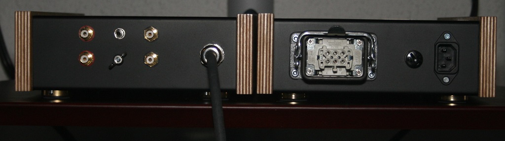

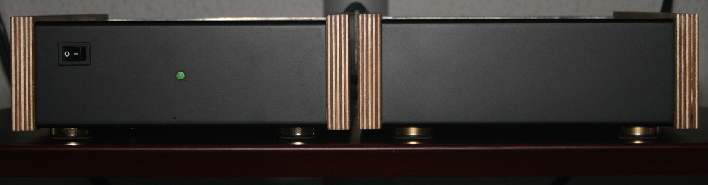

Har på et tidspunkt lånt en Audio Research PH3 RIAA, og denne lød ret godt, derfor har denne Riaa rumsteret i mit hoved en gang i
mellem. Dog er jeg for nærrig til at købe en brugt, da disse ofte går for omkring 10k, og så har folk ofte moddet dem mere eller mindre.
Derfor besluttede jeg at bygge mig en klon af denne PH3 RIAA, men nu da det skulle være DIY, bestemte jeg mig for designet også
skulle være DIY.
Så nu blev DIY kabinetterne endelig færdige.
Designet er 2 kabinetter, således strømforsyningen er isoleret fra audiokredsløbet, da RIAA'er er ekstremt følsomme for støj.
Der er brugt gode stik, da det lydmæssigt lønner sig ikke at spare her.
Kabinetterne er lavet af 3mm. Aluplade der er bukket rundt, siderne er olieret birkefineer med 2mm. Aluplade.
Dette er en meget nem og billig måde at lave et fornuftigt kabinet på.
Så nu skal jeg bare lige have lavet strømforsyningerne til Riaa'en færdige, og have dette samlet, så mon ikke der bliver lidt
weekendarbejde.

Hvad er det for nogle stik og kabel du har brugt mellem Strømforsyningskabinet og selve riaa ??
Skal selv igang med noget rør med separat PSU..
Har du et link til disse ???
/MVH Michael
Præsten
Bruger siden: 10 Februar 2004
Indlæg: 2063
Sendt: 23 Januar 2015 kl. 10:59 | IP-adresse registreret
Hej Michael,
Det ser ud til at være Harting-stik. De fåes i mange forskellige udgaver.
De er til industriel brug, og af rigtig god kvalitet.

Har du nogen idee om hvor de købes.. Kunne godt se et par distributør på deres webside du
linkede til...
/Michael
Miav
Indlæg: 547
Sendt: 23 Januar 2015 kl. 18:12 | IP-adresse registreret
Phonobøsningerne er fra Cardas, det er dem der hedder CTFA RCA. Dem har jeg god erfaring med.
Og som Præsten ganske rigtigt har luret er det Harting-Stik der forbinder strømforsyning og Phonodel. Harting laver nok noget af det
bedste inden for stik, det bruges rigtigt meget inden for industrien, og duer det her så duer det også alle andre steder.
RS-Online, Mouser og Farnell forhandler Harting-Stik, det er dog ikke billigt. Der findes kopier af Harting, men disse er ikke i helt samme
kvalitet.
Kablet er et 7 G 0,75mm2 kabel med skærm, også et maskinkabel da dette er flexibelt og godt. Kablet er aflastet med en EMC forskugning
i Phono kabinettet, dette giver den bedst mulige skærmning.

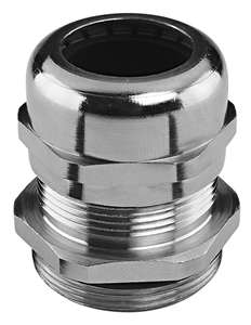

Hvor har du købt det til hvor kablet går ind, det ligner en slags tætningsgummi pakning?
Og hvad hedder disse på engelsk og dansk, når jeg selv skal til at bestille til mit DIY projekt.
M.v.h Jack
Min hjemmebio
Miav
Indlæg: 547
Sendt: 10 Februar 2015 kl. 23:24 | IP-adresse registreret
Det som jeg har brugt er en såkaldt EMC forskruning, denne giver 360 graders forbindelse til skærmen på kablet der går ind i kabinettet,
er med til at minimere støj.
Kan blandt andet købes her EMC
