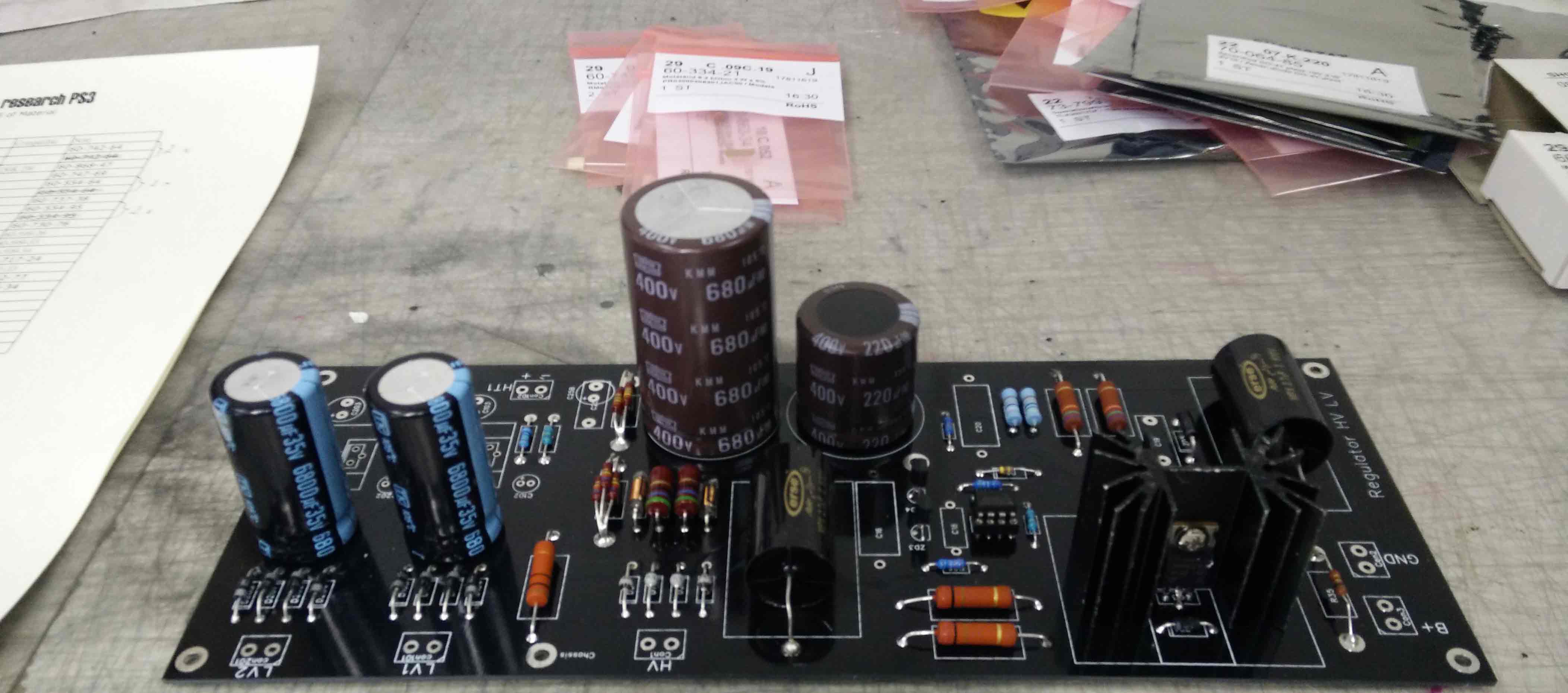

Hvis alt går vel, og kværnen bli´r serviceret til sæson´en uden problemer, så skulle påsken gerne stå i min version af Diy AR PH3 Riaa´ens tegn. Skal nok huske at følge op med billeder. Bli´r så nødt til at få skruet de Silk trafo´er sammen også, da der ellers kommer til at mangle lidt gain.

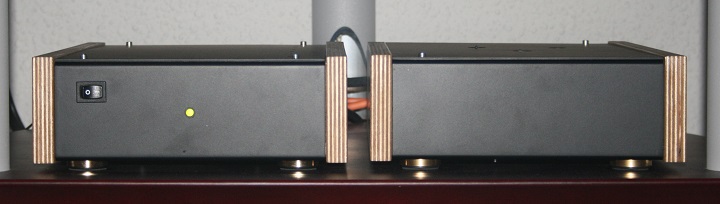

Lydmæssigt er det blevet endnu bedre, PH3 RIAA'en kunne godt være lidt harsk i mellemtonen på enkelte indspilninger, men dette har
lagt sig til det perfekte. Jo, jeg kører stadigvæk med EH rør, jeg har prøvet lidt andre, men er under tilspilningen vendt tilbage til EH.
Jeg må sige det er noget af det bedre der har været her på denne matrikel, den har med en forholdsvis beskeden MM PU, gjort det
grimme ved mine andre RIAA'er med noget bedre MC PU'er på.
Så når PH3 RIAA'en er spillet til så skal jeg lige have spændt en god MC traffo med tilhørende MC PU foran.
Så jo jeg får hørt noget mere LP end jeg plejer.
Lige et billede af dyret i funktion.

Der har været så meget. Havde lille_smed med en "kammi" på besøg i dag, så er s´gu ikke kommet længere end til 90% af psu´en...... Men lidt har da også ret

Så er der bestilt præcisionsmodstande og kondensatorer til en mindre formue med express levering, så næste week-end...................

Til dit første spørgsmål...... Er det ikke utroligt som mærkedage, mors dag, motorcykelvejr, arbejde og alt det andet kan ødelægge éns fritid???? Har bestemt mig for at have det hele i 1 kabinet og mangler noget afskærmning i form af 2 jernplader fra for til bag i kabinettet, så nej. har s´gu ikke fået samlet den endnu. Har dog fået købt et par ældre Philips ECC88 ud over de JJ E88CC jeg havde "på hylden" i forvejen, så når der nu kommer 4 sammenhængende fridage lige om lidt, mon så ikke.........
