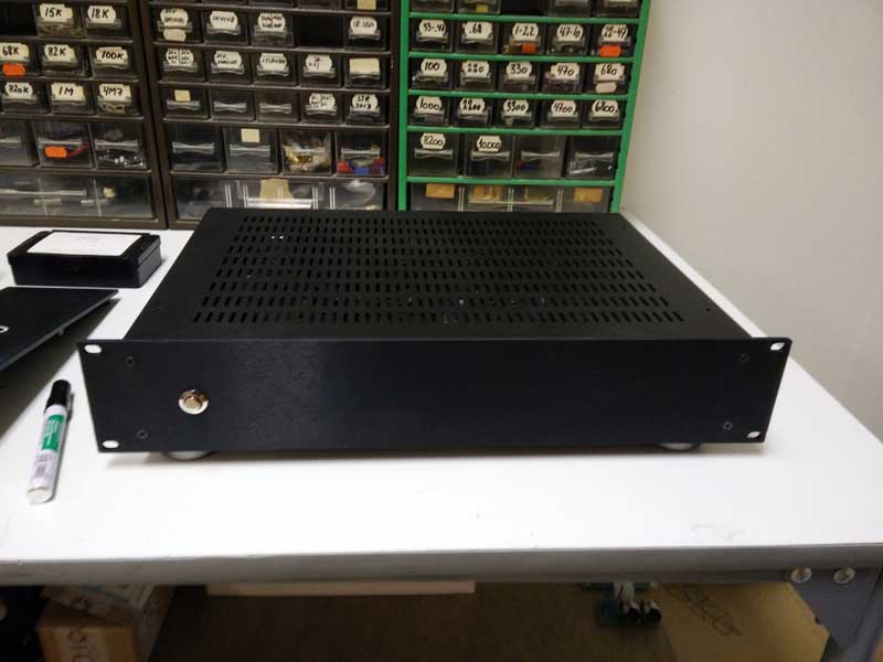

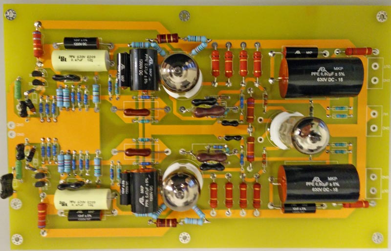

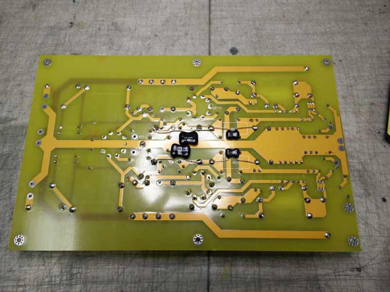

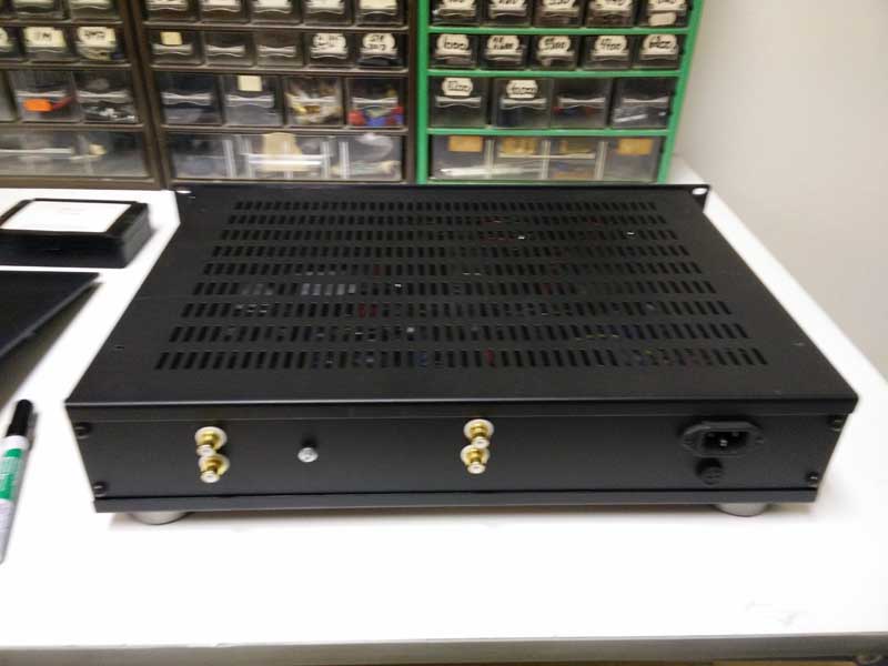

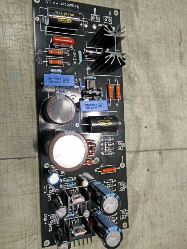

Så lige en lille billede opdatering
Riaa print nu færdigt
Bagsiden (parallelle Silver Mica)
PSU
Modushop kassen bag
Og fronten
Så mangler vi bare et par afskærmningsplader, så blir det spændende at se/høre, hvor meget der er om snakken

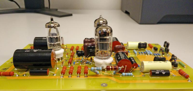

Update af hensyn til Miav´s kommentarer. Riaa-print nu med opamps...... 2 stk russiske 6N23-P og 1 stk Philips ECC88, og nej, røret sidder ikke skævt, mobilkameraforvrængning
