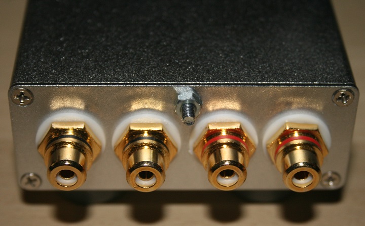

Sendt: 08 Juli 2015 kl. 18:55 | IP-adresse registreret
Har du fået ro på din MC traffo BoyDK?
Jeg har opdateret min strømforsyning lidt, da den blev forholdsvis varm, der er kommet en større aflademodstand i højspændingsdelen,
så den nu kun brænder 0,5 Watt af, mod før 2 Watt.
Så er der kommet et perforeret låg på strømforsyningen også, samtidigt med der er lavet lidt flere huller i bundpladen, det har hjulpet
noget, nu kan jeg holde hånden på uden at blive forskrækket.
Ser ganske udmærket ud med perforeret låg, tror også jeg laver det på selve RIAA kabinettet.
Så overtog jeg nogle Sowter Stepup traffoer, fra en herinde fra. De er spiller ganske fint, men jeg vil da gerne dele et par billeder af
disse, så herren jeg overtog dem fra kan se de er i brug.
Monteret op med fast Ground på Out, og mulighed for Ground On/Off på In. Yderlig er der mulighed for indstilling af
belastningsmodstand af MC PU'en i trin på 50, 100, 150, 250, 350 og 470 Ohm.
Det var vist hvad der er sket med mit pladespiller setup lige pt, men RIAA'en spiller stadigvæk fantastisk.
