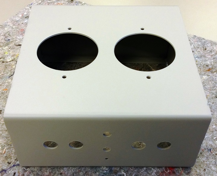

Hej BoyDK
Her kan du lige se hvordan kabinettet ser ud, det bliver samme stil som PH3 RIAA'en, det kunne jo være du alligevel ikke skulle bruge den,
og i et øjebliks forvirring forærede den til mig.
Huller er monteret , og kabinettet er grundet så det ikke ruster, for det er lavet i jern for bedst mulig afskærmning.

Som sædvanligt super arbejde/finish fra din hånd, yepppps.... intet mindre. Men havde måske (og kun måske) på fornemmelsen, at de kunne blive sværee at vride ud af dig igen, hvis den spiller op til eller bedre, end de andre du har samlet sammen

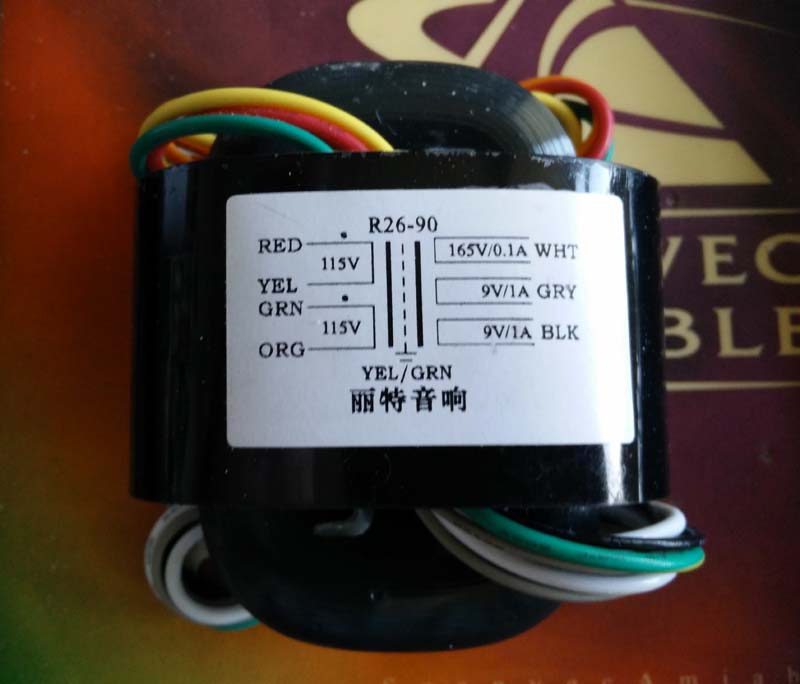

Rom blev jo ikke bygget på en dag, det går ikke altid helt så hurtigt, men nu kom der da en nettrafo hjem.
Det originale powersupply kører med to separate glødeforsyninger, hvoraf den ene er løftet dc-mæssigt, derfor de to separate 9 volts viklinger. De 165 volt gi´r efter ensretning og udglatning 233 volt dc, så skal der "kun" brændes 23 volt af i regulerings-FET´en ned til de 210 volt. Det kan vist ikke passe bedre.

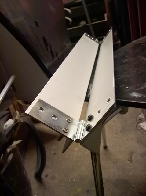

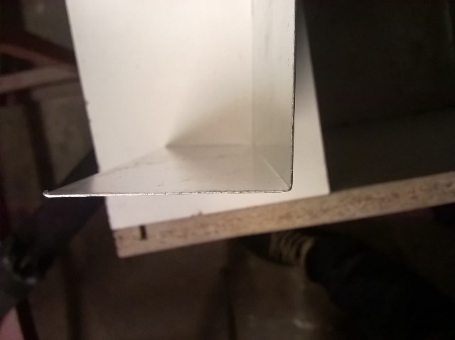

Sendt: 28 Oktober 2015 kl. 11:03 | IP-adresse registreret
Nemlig. Savede og skruede lige 1½ time i aftes.
Selve pladebukkeren - den er funktionsdygtig men ikke færdig. Der skal laves en dingenot, så pladen nemt kan spændes fast inden den bukkes. Lige nu gøres det med skruetvinger. Materiale er 2mm aluprofil og hængsler fra Bauhaus. Pris ca 150 kr.
Hermed resultat på en tilfælding plade (0,5 mm). Jeg regner med jeg kan bukke 1,5 mm og måske endda 2 mm.
