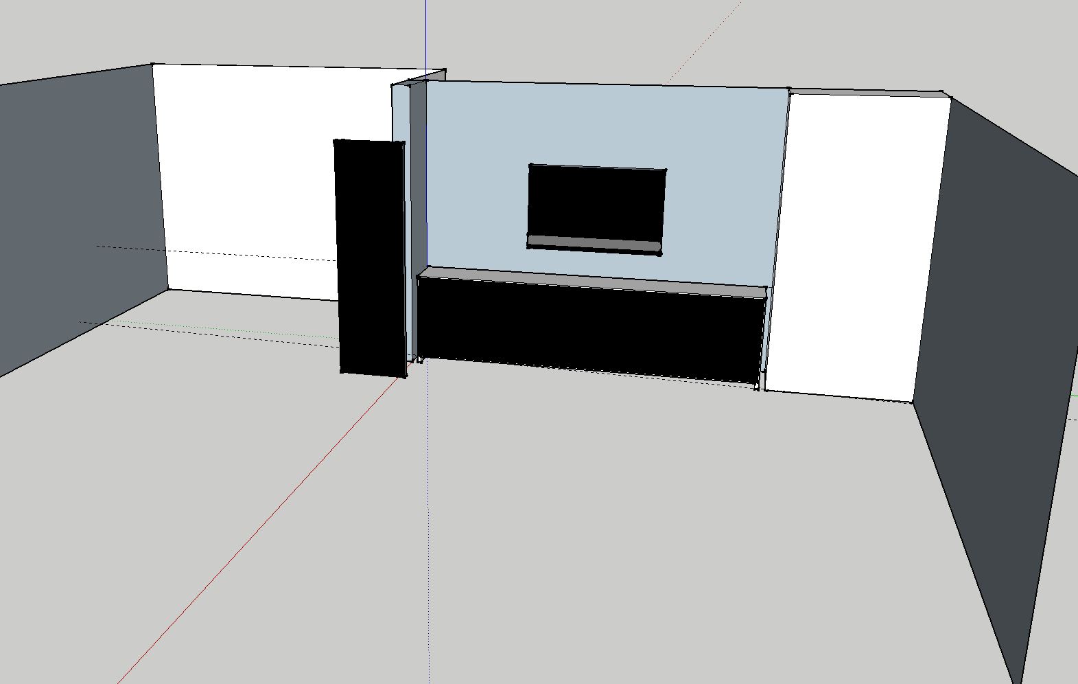

Lige flyttet i nyt hus så der er blevet tid til nye højttaler projekter.
Desværre har jeg ikke et decideret lytterum mere , så det sætter jo også visse krav til færdiggørelsen inden projekterne kommer ind i
stuen.
Det er måske ikke så dårligt endda, det kan jo ende med jeg gør et projekt færdigt

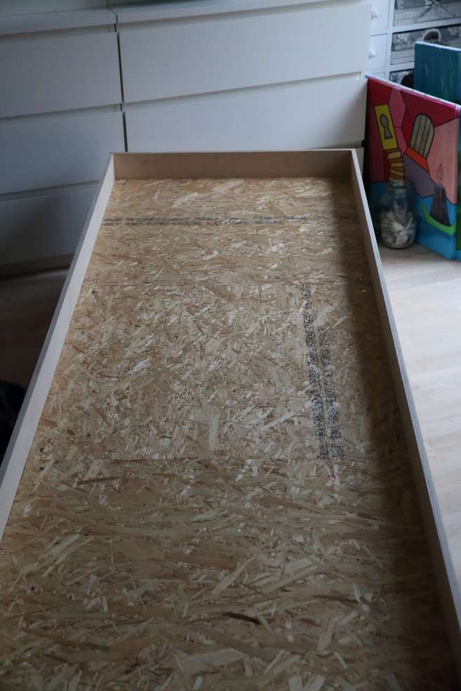

Jeg har været i gang med lidt 3D tegning af stuen og det nye sub modul. Det bliver med 4x15" Beyma enheder.. Håber det bliver nok, ellers må
der suppleres med flere subs.
Ideen er at jeg vil lave en dead end ved fronthøjttalerne, og mere "live end" bag lyttepos.
Så der bliver i subben integreret an god absorber, lavet af rockwool bats med frontstof.
Målene bliver 280cm*70cm*40cm
Kommer lidt billeder af byggeprocessen senere.

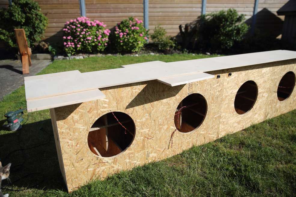

Hejsa,

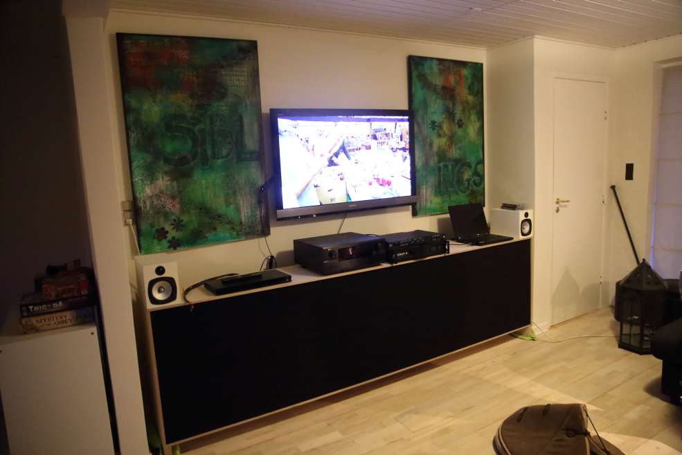

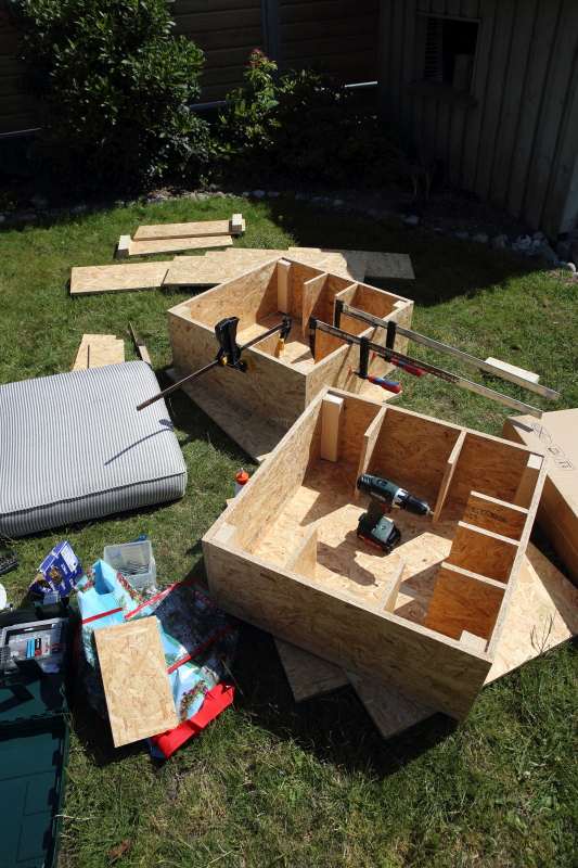

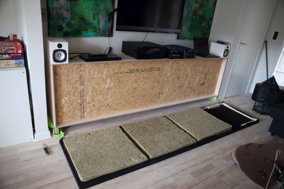

Er så småt ved at være færdig med projektet.
Lige et par billeder:
Mvh Lennart

Overskriften kan nok misforståes.
Det er egentlig bare en subwoofer hvor jeg placerer noget rockwool på fronten.
Enhederne som jeg ikke har fået monteret endnu kommer til at spille ind mod væggen.
Hovedgrunden til at jeg vil absorbere lyden ved sub'en er at jeg vil prøve at lave væggen med højttalerne så død som muligt. Bestræbelsen er at der
kun kommer den direkte lyd fra højttalerne. Det kan selvfølgelig ikke lade sig gøre i praksis.
Sub'en er med vilje lavet så jeg får en stor absorberende flade.
Jeg skal nok få lavet en stak målinger når jeg kommer videre i projektet
Jeg kører med aktiv filtrering, så der bliver nok en del justering at gå igang med.
Forresten er det også med vilje át jeg placerer enhederne tæt på væggen, jeg vil gerne have så meget roomgain som muligt, da det burde give lav
forvrængning
Mvh Lennart

Hvad er det for noget Rockwool du har brugt? Det ser ret kompakt ud....
LGrau
Bruger siden: 12 August 2003
Indlæg: 2201
Sendt: 07 August 2015 kl. 17:47 | IP-adresse registreret
Hej,
Det hedder sonorock, er forholdsvist kompakt, så det ikke falder sammen.
Kunne ikke lige finde noget på dansk. (Købt i flensborg)
Sonorock

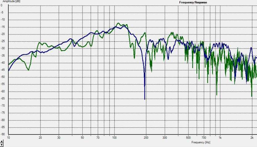

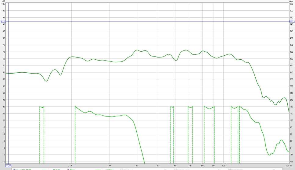

Jeg har fået målt en smule på systemet.
Blå nærfelt grøn lytteposition uden nogen smoothing.
Der er et kraftigt dyk omkring 200Hz nærfelt. Jeg måler ca 10cm fra den ene enheds front, men der sidder en enhed 70cm længere til siden som
spiller med. Den vil udfase signalet ved nærfelt målingen.
Jeg undrede mig i første omgang over at der ikke er mere roomgain når jeg måler i lyttepos.
Men kurven falder også kun omkring 8dB/oktav i nærfelt målingen under 100Hz. Så jeg vil tro at enhedernes placering tæt på bagvæggen
allerede gør sig gældende ved nærfeltmålingen.

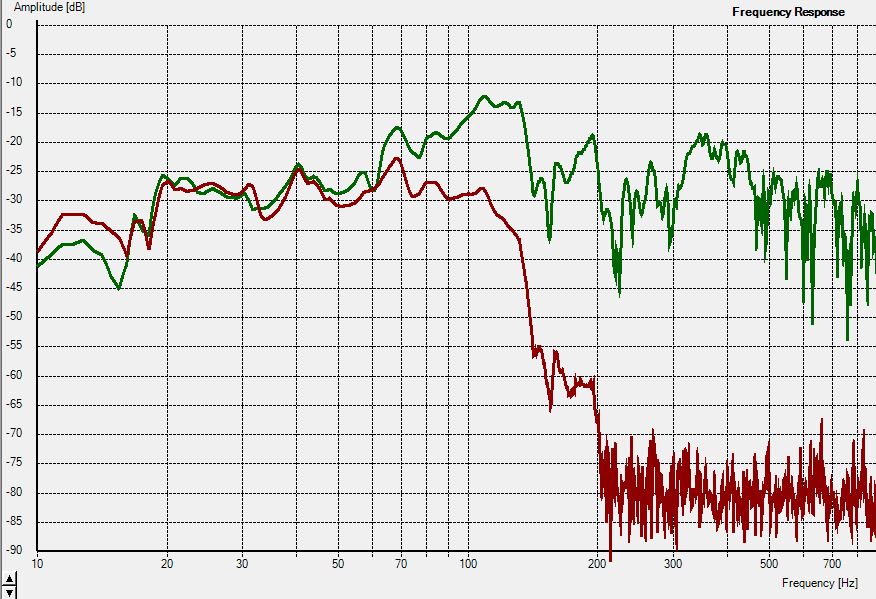

Frekvensgangen med filter fra lyteposition ser flot ud(Rød kurve):
Jeg deler pt højt for at aflaste de stakkels 5" enheder i mine sattelit højttalere.
Bemærk at det er en måling uden smoothing, og at der næsten ikke er nogen peaks.
Jeg plejer at have peaks i størrelsesordenen 20-30dB, her er der kun små peaks på 5dB.
Jeg har PT ikke en god forklaring på hvorfor mit lytterum er så optimalt dæmpet i bassen. Jeg nægter at tro at det er pga absorberen i subben.
Måske har den lange sub sine fordele.
Det må undersøges nærmere
Mvh Lennart

Nej absorberen på din sub er slet ikke effektiv nok (Tyk nok) til at kunne dæmpe ret meget i i så lavt et frekvens område, men måske du bare er
heldig med rummet? Den røde måling ser i al fald fin ud, men det er jo bare dejligt

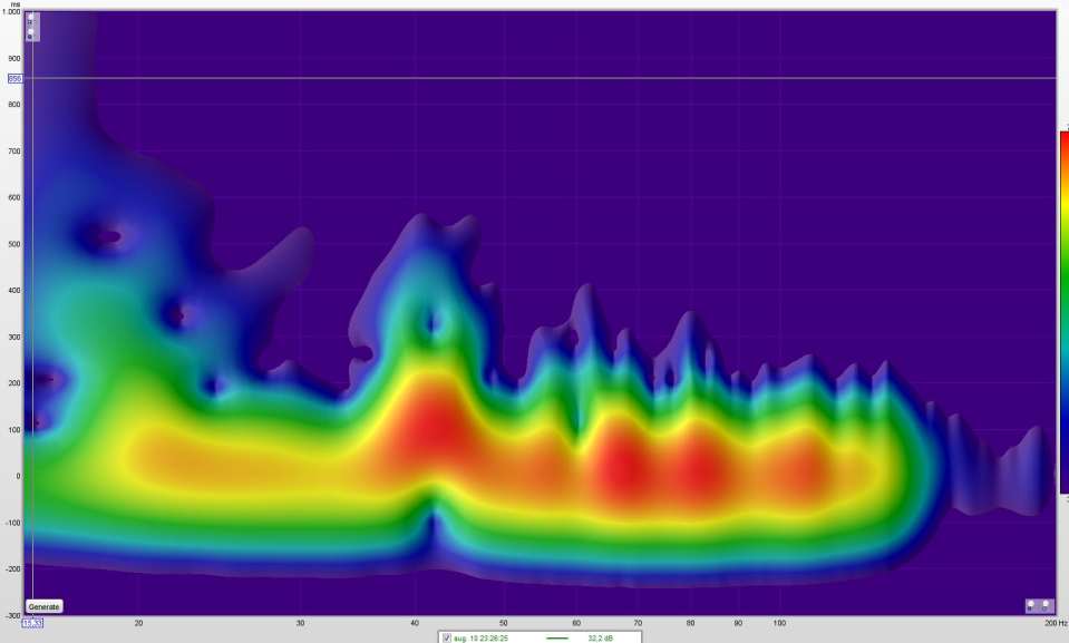

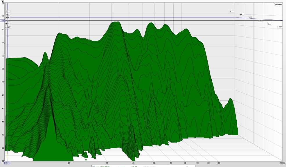

Fik lige lavet lidt målinger med REW:
Kan godt lide REW's spectogram. Tog målinger med 1M sample.
Ser umiddelbart pænt ud, der er dog lidt at arbejde med omkring 40Hz.. Wega har du nogle målinger fra dit lytterum til sammenligning?
(Jeg har ikke justeret fasen endnu, det kan tydeligt ses i frekvens/fase plottet.)
Mvh Lennart

Hej igen Lennart.
Ja jeg har da nogle målinger jeg kan vise dig Men du skal bare være klar over at mit rum er dimensioneret rigtig skidt set med "akustik
øjne", da det næsten måler det samme på på begge leder OG har ret lav lofthøjde.
Anyway, her er lidt du kan sammenligne med:
Før jeg havde nogen form for behandling af rummet:
Og her er det efter behandling, og der hvor jeg er lige nu:
Jeg døjer lidt med baggrunds støj, og mange af de små spidser som ses i vandfaldsgrafen er denne støj, og ikke den egentlige efterklang.
Men jeg skal lige høre til dig projekt:
Hvor langt ned er det meningen at subwooferen skal række i frekvens? Den peak du har ud for 18-19hz ser voldsom ud, siger sub'en rent faktisk
noget dernede, eller er den støj af en art der spiller målingen et pus?

Prøv lige at lave en måling med 256K i stedet for 1M, og se om der er en forskel i resultatet?
LGrau
Indlæg: 2201
Sendt: 11 August 2015 kl. 19:08 | IP-adresse registreret
Hej Wega,
Der ser da ud til du er gået grundigt tilværks. Synes din respons er rigtig flot. Har du evt en tråd med dit lytterum?
Hvis du kigger på den blå kurve kan du se responsen tæt på membranen. Subben spiller nede ved 20Hz, dog noget dæmpet.
Jeg er ret sikker på at det er en rum resonans ved 20Hz, det passer vist meget godt med en længde på 8 meter.
Jeg tror dog ikke jeg vil gøre så meget ved det.. Der er ikke så meget muskinformation dernede alligevel, og jeg synes ikke
jeg har bemærket den dybe resonans som generende.
Jeg laver ved lejlighed lige nogleflere målinger, og vil prøve at have samme akseindeling som dig.
