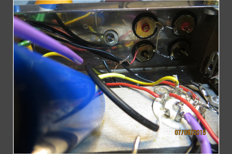

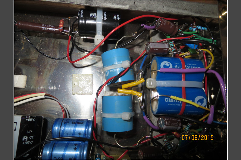

I min opgraderingsfase, blev det så tid til at få noget mere liv i min AC Riaa.
Mangler nogle oprindelige billeder, men her kommer nogle fra sidste år.
Disse er med en upgraderet udglatning med Panasonic EET-HD Caps som desværre nu er end of life.
Et mere Closeup i hvad der skal ned og pilles i.
Da jeg er den heldige ejer af et sæt perfekte telefunken ECC803S, er det oplagt at finde ud af hvilket potentiale, man kan nå
med en rør RIAA, med kun et rør pr kanal.
Der skete bare "for lidt" i den oprindelige riaa, som ikke engang mine telefunken ECC803S kunne afhjælpe.

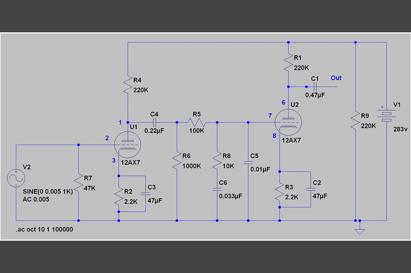

Som med så meget andet, vil det lige være på plads med et diagram. Da denne RIAA er meget meget simpel er der også
en relativ kort signalvej som lyden skal igennem. Diagrammet Ligger sjovt nok også flere steder ude på nettet.
Diagram baseret på 283 v og 220K anode fald modstand.

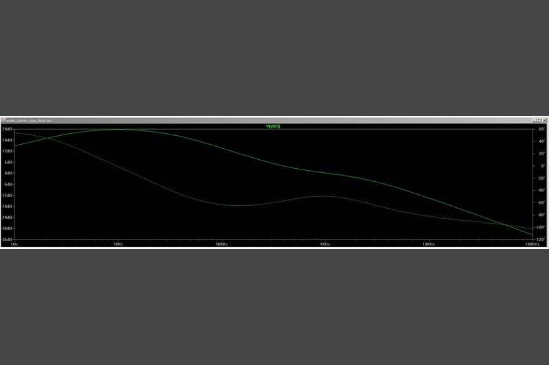

Frekvensresponse med 220K anode fald modstand.

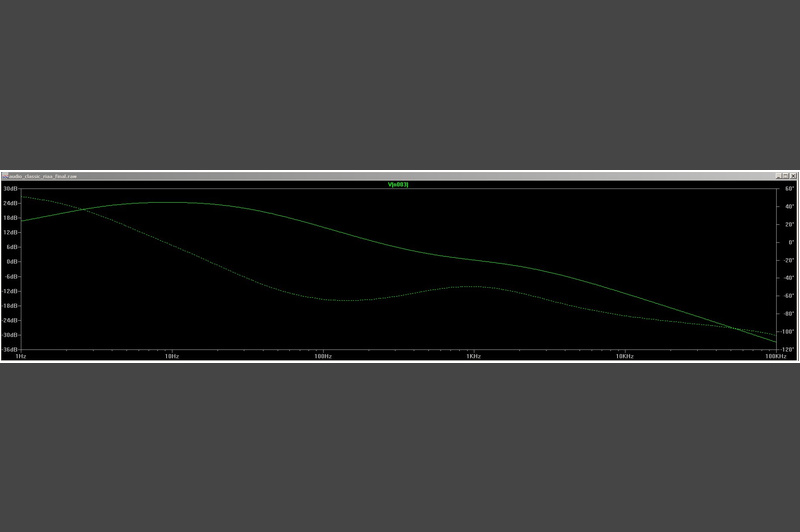

Frekvensresponse med 180K anode fald modstand.
Som det kan ses, sker der ikke rigtigt noget med RIAA frekvens gang om vi vælger at fyre lidt op i
vores ECC83 rør.
En udskiftning fra de 220K til 180K vil hæve anode spændingen fra ca 165v til 183v , hvilket på mine
ECC803C er meget sjovere. Husk på de kan klare op til 250V DC.

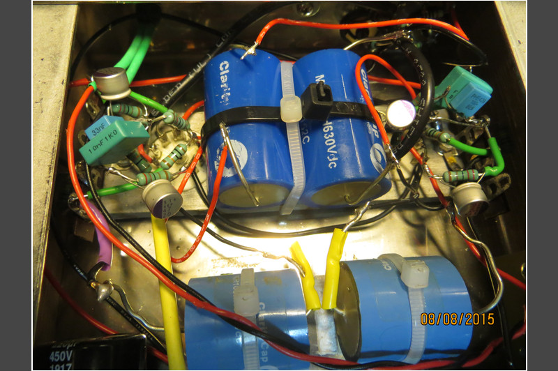

Så skal der så lige bygges lidt om, dvs vi skifter ALT ud på diagrammet, dog beholder jeg lige mine afkoblingscaps
og R9 som jo er min bleeder modstand.
Igen lige et nærbillede. Det er for folk med små arme.
Som den vågne kan se, så er den "gamle" opgraderet med Elna Silmic II, hvilket dengang var min favorit katode caps.
Efter mine tweaks i min AC 2A3'er de det nu Panasonic Oscon som jeg bedst kan lige.

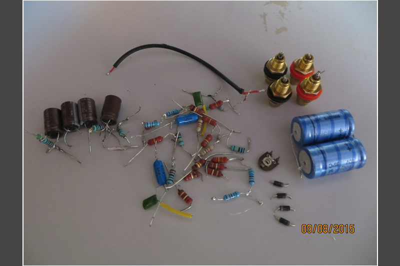

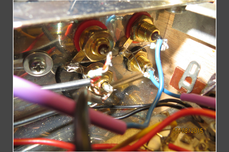

Og når man så går i gang så skal vi bare lige have nogle bedre stik i.
Og hvad er mere sjort end at skulle bore op i rustfri fra 10mm til 11mm.
Så kom der nye stik i med isolator, det er jo en RIAA.

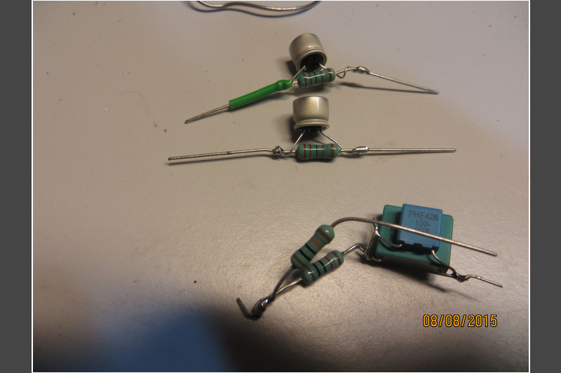

Takman REY bruger jeg som modstande. Her er så loddet Oscon Caps over katode modstanden. Der bygges
så R-RC-C leddet med 1% film modstande.
Færdig billede. Tæt med det går fint.

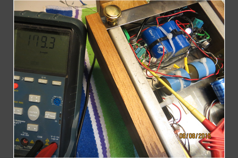

Her er der mine Svetlana test rør i. Anoden ligger så på ca 179 Volt
Der er så lige hvad der skulle skiftes. Det er en del.

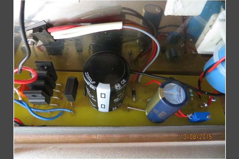

Nå efter de første 10-15 timer, bliver man så noget mere modig, og tager og satser lidt men nogle Cree Z-rec Dioder.
Cree Z-rec og bedre Caps Panasonic FC og en ordenligt multi turn trimmer til glød.
Da jeg alligevel skulle have udskiftet den "latterlige trimmer" som kunne flytte sig i spænding bare man flyttede rundt
på ens RIAA "Er bedre i de nyere AC udgaver", kunne jeg jo ligeså godt få nogle ordetlige dioder i.
Jeg ved at det kan give nogle seriøse øretæver i starten, men jeg ved også at det går over efter en 50 timer.
PS! Desværre ville skæbnen at tiden var kommet til at jeg skulle skifte rør i min 4P1L'er, det ene rør gik ned i gain, så
to nye i.
Så jeg er lige nød til at have noget burnin på det hele nu.

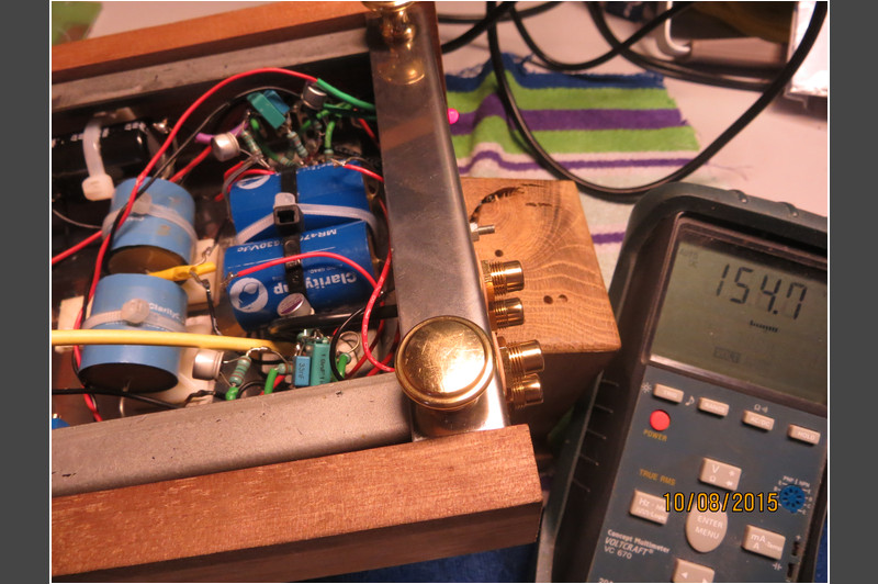

Okay hvis jeg igennem de første 100 Timer levende, skal anode spændingen lige lidt ned, da der er for meget
Nyt at høre på.
Fik et lettere Chok på Vivaldi's De fire årstider, var lidt for meget på de 183 Volt.
Så nu køres der lige lidt mere moderat på 155 Volt de næste ca 100 Timer. De der Cree Z-rec skal lige lidt ned i
Styrke..
Men hvor er der da kommet hul igennem, hvilket var det jeg virkeligt savnede.

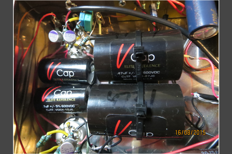

Så kom en vens AC RIAA forbi, som fik samme tur, bemærk der sidder for over 5000 DKr V-Caps i den.
Fik lige et lyt på den, den skal dog udvikles mere ved burn-in, men den pladserer bare min med
Clarity MR tilbage i børnehaven
V-caps og han har også et sæt Telefunken ECC803S, så bliver der fest...
