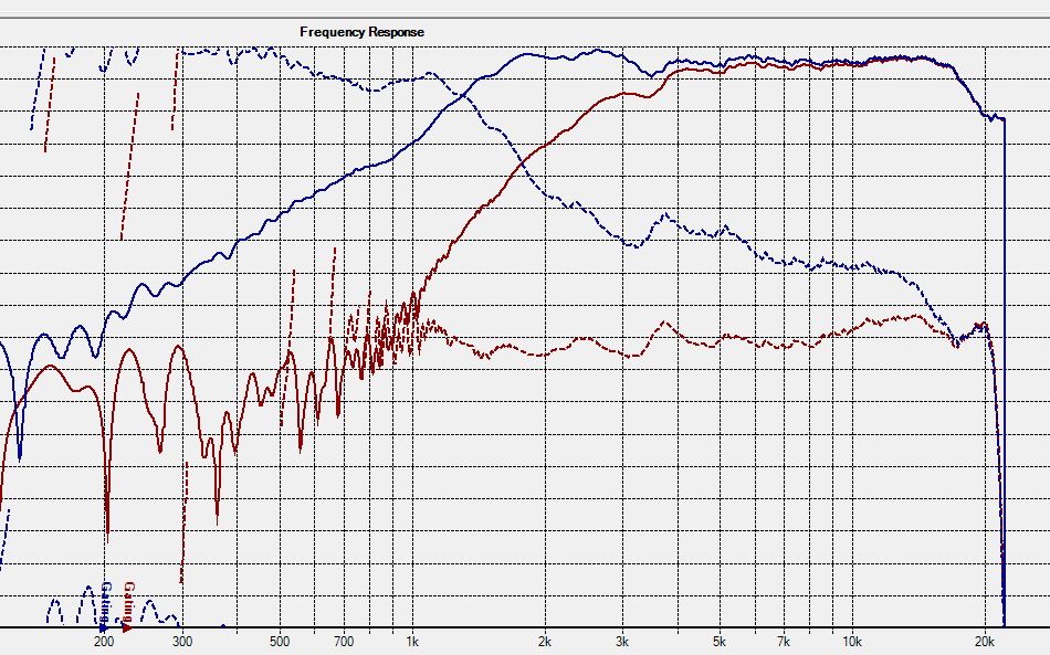

Jeg har gået og puslet lidt med et tool til at lette arbejdet med at prøve forskellige filtre.
Har implementeret beregning af 3 vejs duelund filter.

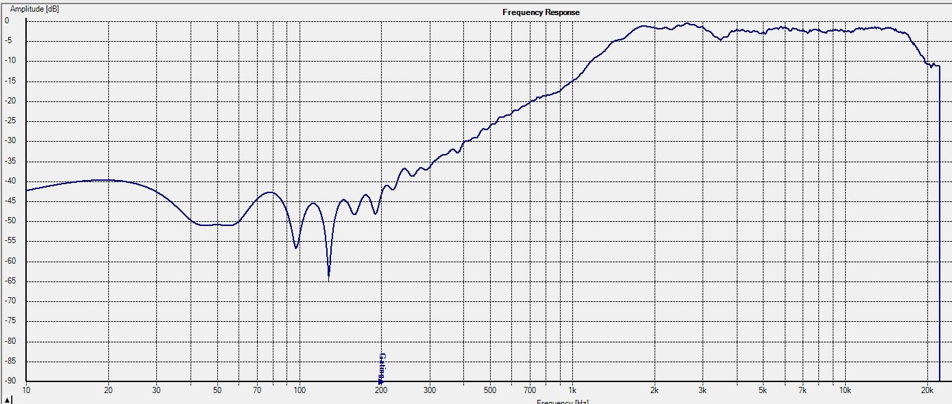

Her eksempel på en test jeg lavede på min diskant.
Først måles frekvensgang i Holm og den eksporteres:

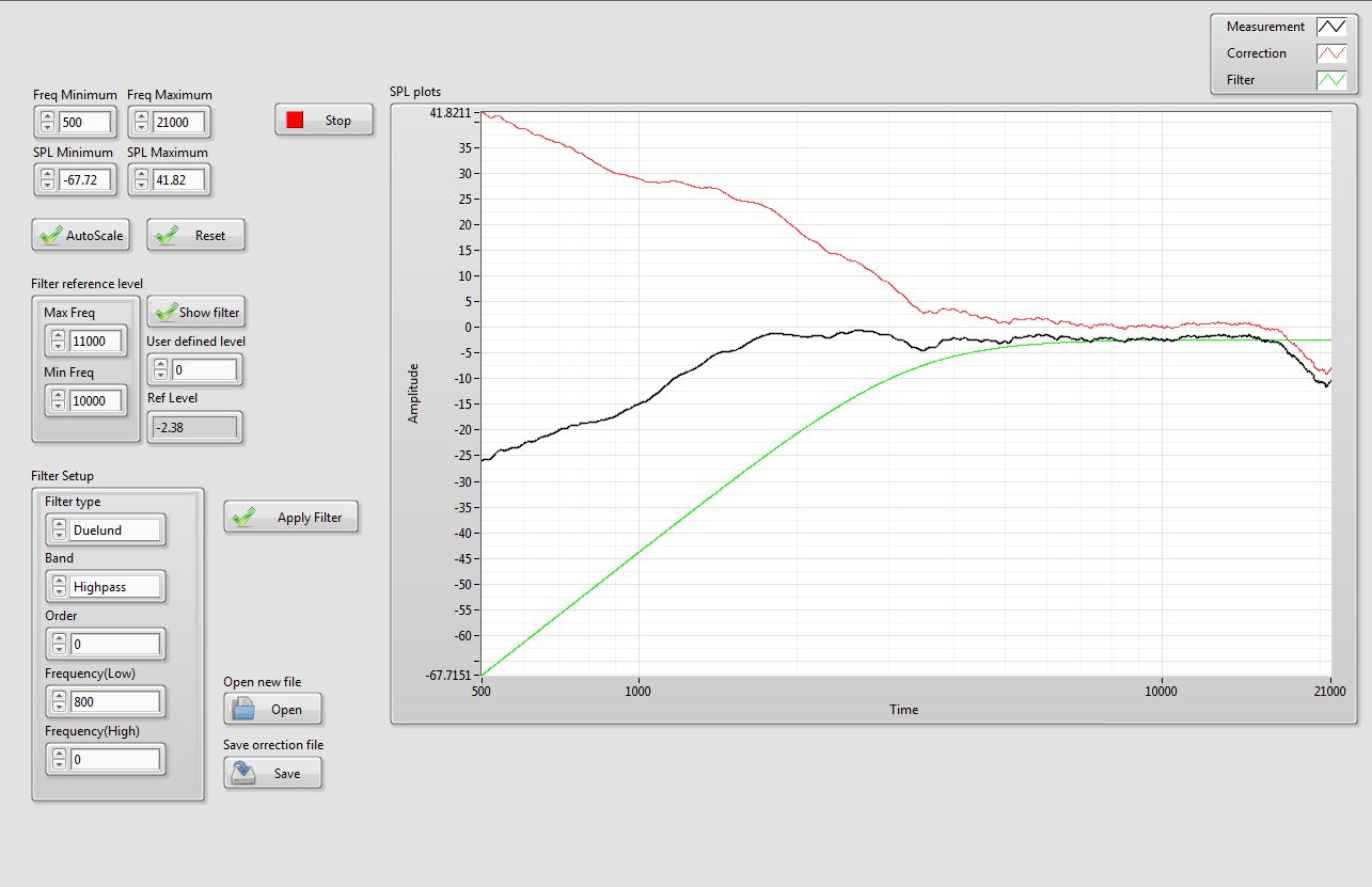

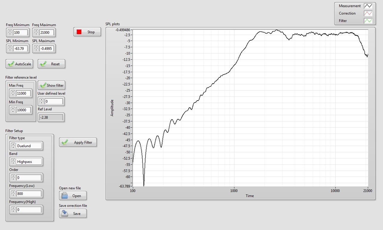

Herefter hentes filteret i mit tool:

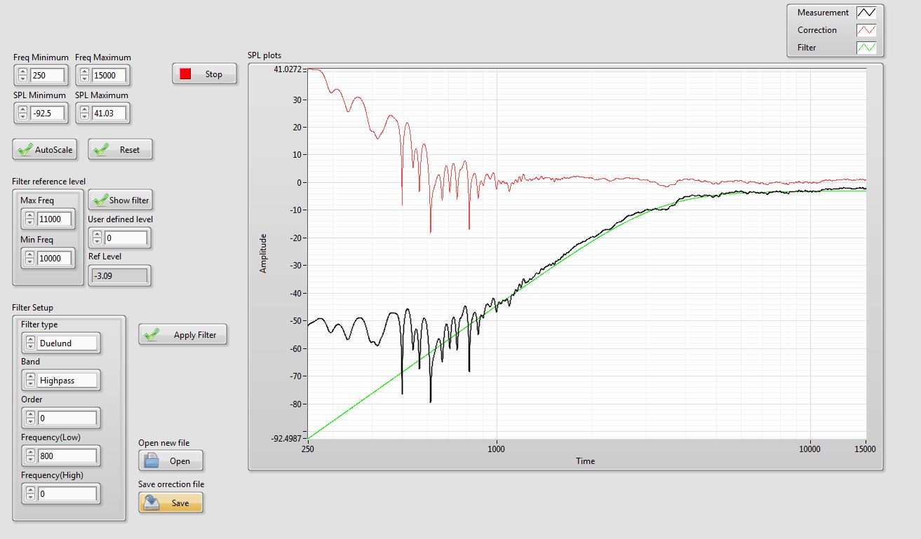

Der vælges filtertype og reference level: (Duelund er PT altid 3 vejs. 800Hz er center frekvens for synkronfilteret) jeg vælge highpass:
Filter tool beregner nu hvilken kompensering der skal laves for at få den ønskede frekvensgang:

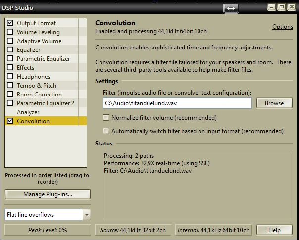

Kompensering kan nu hentes i rephase tool:

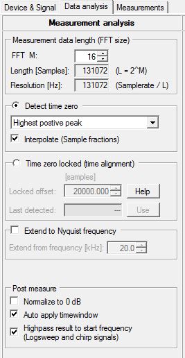

Nu gælder det om at frekvensgangen skal være ret ned til det ønskede niveau i rephase, der kan justeres på filter og EQ:
Filteret loades i Jriver convolver:

Om filteret har ramt spot on kan nu tjekkes i filter tool ved at hente den nye måling og bruge samme filter. (så skulle der helst ikke
kompenseres)

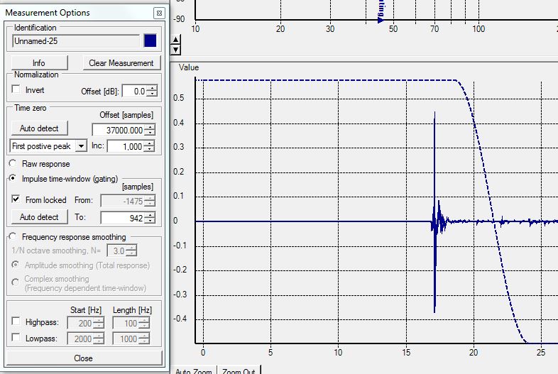

Vil du uddybe lidt i forhold til hvordan du laver de oprindelige målinger i Holm, samt dine settings i Rephase.
Konkret tænker jeg at der er mulighed for fejl i forhold til at impulsresponsen er i t=0. Jeg lader selv holm gøre det, men der er jo flere/mange
muligheder, altså mange muligheder for fejl...

Hej Roky,
Jeg bruger et Focusrite safire pro 40 lydkort. Det leverer en fonuftig lyd til små penge (ca 3.000kr) og så er der rigeligt med udgange til rådighed
Mht til Holm så sætter jeg normalt bare holm op til at fange hghest positive peak.
Men du har ret på den måde har men ikke en ide' om hvornår lyden kommer tidsmæssigt.
Man kan selv vælge tidsoffset i samples under measurements options i Hom impulse hvis man gerne vil have styr på hvornår peaket kommer

Jeg mangler selv at få 100% styr på hvordan jeg får alignet tiden i Rephase. Jeg plejer at køre med Alocator som digitalt filter, så er stadig
begænset hvor meget jeg har leget med Rephase.
Kontollen af at jeg har fået allignet det hele tidsmøssigt korrekt gør jeg normal ved at køre en enhed i modfase og kontollere udfasningen ved
delefrekvensen. Jeg skal nok gå mere i detaljer senere.

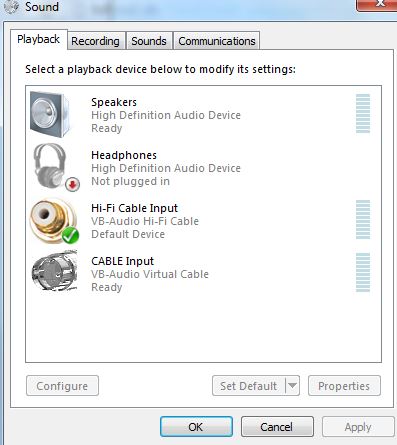

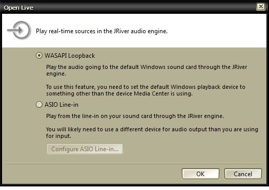

Jeg styrer tidsdelay direkte i setupfilen til Jriver, hvor man kan specifecere level og delay for hvert enkelt filter. Det er faktisk en af grundende til
at jeg gerne vil bruge convolver i Jriver: at jeg kan lave et seperat filter for hver enkelt enhed, og derved rette små forskelle i følsomhed.
Jeg bruger forresten hificable som afspilleenhed i windows, og Wasabi loopback hvis jeg vil vil have lyd fra f.eks. Tidal.
Det virker upåklageligt.
