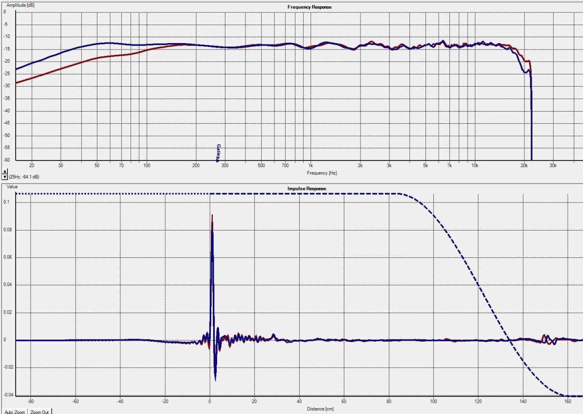

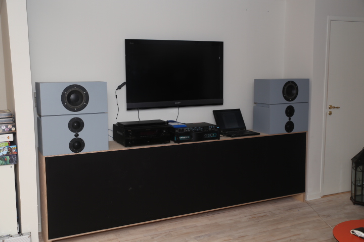

Godaften,
Der har været gang i målegrejet og jeg har efterhånden fået stablet et højtydende midlertidigt system på benene
Jeg endte med at bruge min Audiotehnology Flexunit fordi jeg lige havde et par kasser som de passede i.
Sammen med to Dayton RS52 og Quint audio Titan diskant. virker det egentligt ret godt.
Her lige en enkelt måling med 50 cm afstand fra diskanten,
Impulsvarret er blevet pænt og frekvensgangen er næsten snorlige. Det er en gat'ed måling så rummet er ikke med her, men det giver et billede
af den direkte lyd fra højttaleren.
Det bedste er dog nok min Sub med Absorber (4x15" Beyma) Den giver en virkelig tør og præcist basfundament. det er en nydelse at kunne følge
bassistens leg med strengene uden problemer.
Jegfår lige lagt nogle billeder op snarest. Som sagt det er midlertidigt, så forvent ikke mesterligt håndværk
Mvh Lennart

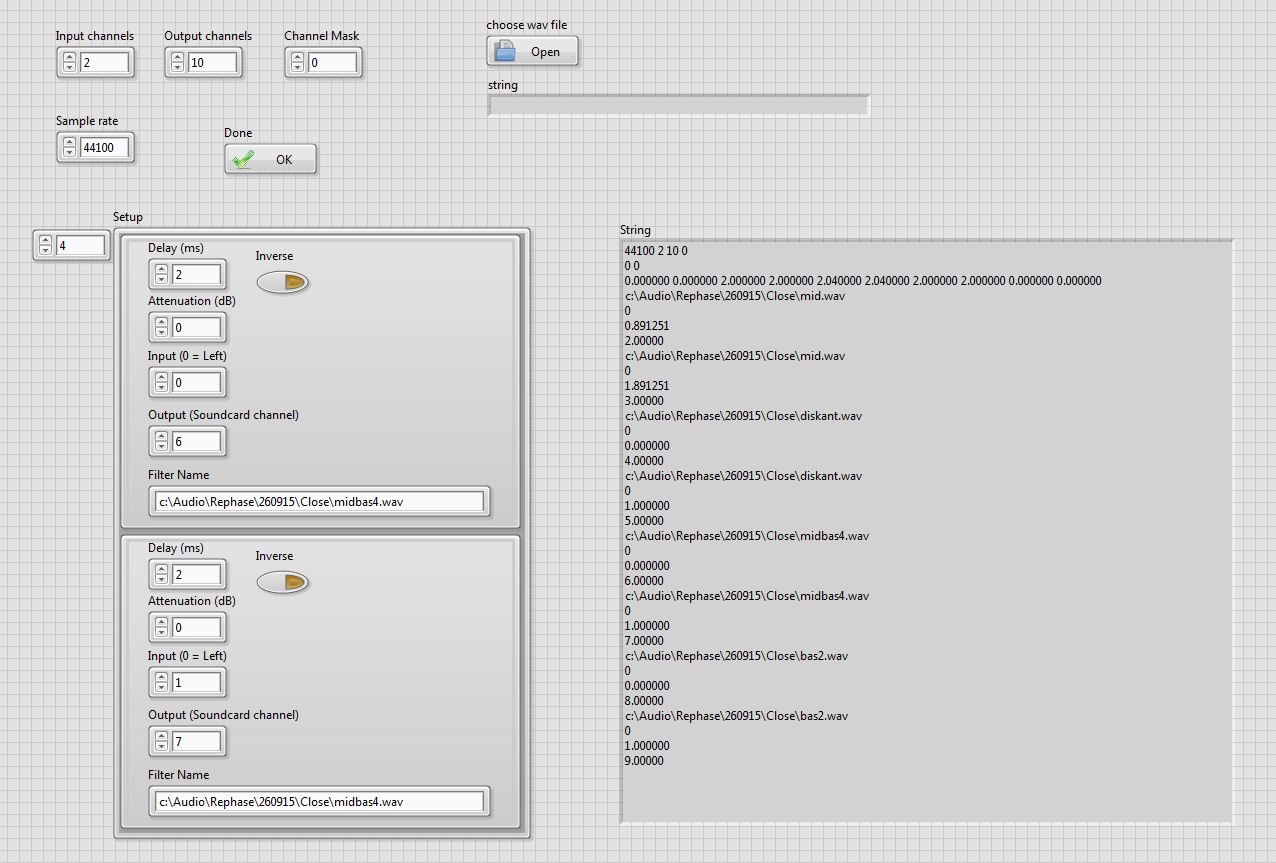

Hej Roky,
Jeg har også lavet et lille tool til at lave convolver setup filer, her kan du se min opsætning.
Jriver er lidt krakilsk mht til formatering, et enkelt mellemrum i slutningen af en linje gør at den ikke kan læse filen.
Jeg kan ikke finde en delay setting under DSP studio, er det når man bruger Jrivers indbyggede filtre?
Mvh Lennart

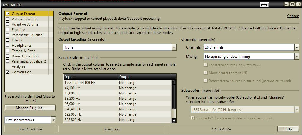

LGrau
Bruger siden: 12 August 2003
Indlæg: 2201
Sendt: 17 Oktober 2015 kl. 18:18 | IP-adresse registreret
Roky skrev:
Jeg bruger Jrivers egen lyddriver sat op til 16 bit 48KHz. Tidligere anvendte jeg også HifiCable. I mit system fungererede det
dog ikke så godt.
Havde ikke set at Jriver havde fået sin egen sounddriver, god løsning.
Jeg kører kun med Jriver 19, så det er måske værd at opgradere for at få driveren med
Mvh Lennart

Roky
Bruger siden: 31 Januar 2007
Indlæg: 1974
Sendt: 24 Oktober 2015 kl. 22:42 | IP-adresse registreret
Ja, det er nemlig under Parametrisk Equalizer i DSP settings.
Jeg forstår ikke helt, du er da nødt til at anvende Parametrisk Equalizer ift til uddeling af kanaler til lydkortet, eller er der en anden mulighed at gøre
det på? Konkret har jeg sat output til 7.1. Herefter har jeg kopieret Left til Center, Left til Surround Left osv.
Iøvrigt lyder det markant bedre at anvende rephase, kontra at bruge Jrivers indbyggede filtre.

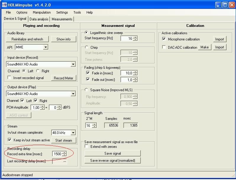

Roky skrev:
Hej LGrau, rigtig fed løsning med dit program. Jeg har også fundet ud af, at man skal være meget obs på
formattering convolverfilen- Det giver en
grim overraskelse ved direkte skift - Særligt fordi jeg dæmper over 15 db
Var faktisk ikke klar over, at man kunne måle impulsrespons i Holm, når man anvender convolver. Vil se om jeg kan få det til
at fungere.
Hvor deler du mellem bas og sub, og hvor stejlt? Jeg deler selv ved 110hz 48dB
Det er ikke noget problem at bruge holm med convolver. Vær opmærksom på at det kan være nødvendigt at sætte et recording
delay ind, alt efter hvor meget convolveren delay'er signalet.
Mvh Lennart
LGrau
Indlæg: 2201
Sendt: 25 Oktober 2015 kl. 13:02 | IP-adresse registreret
Roky skrev:
gøre
Jeg uddeler kanaler med convolver text filen:
c:\Audio\Rephase\260915\Close\diskant.wav
0
0.0
4.0
4.0 fortæller at signalet skal sendes til kanal 4 på lydkortet, med 0dB dæmpning diskant.wav bruges som filter.
Jeg sætter bare Jriver op til 10 kanaler:
Mht til click og pops, bruger du maximal buffer størrelse til dit lydkort?
Jeg har tidligere oplevet click og pops ved brug af Wimp, fordi processor kraften næsten var 100% brugt. Med Tidal og spotify har jeg ingen
problemer.
Mvh Lennart
