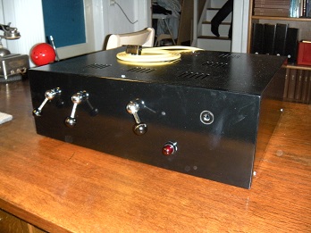

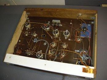

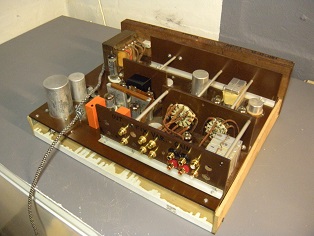

Nok om det, jeg fik lysten til at bygge en forforstærker der i videst muligt omfang var bygget efter hans ide'er. Til Steen' s store bestyrtelse blev
den med rør. FØJ
(Hvis den tidligere mand bag Mantra-sound ser dette, må han gerne give sig til kende.)
Som det måske kan anes på billederene er det tale om et 5mm pertinax chassis, keramiske rørsokler og omskiftere, sølvkabel fra Hr. Duelund's
egen hånd, caps fra div. prøve prod fra Jensen. og flere andre ting. Bl.a. næsten totalt fravær at plastic og alu. i f m. signalvej.
Bund og svøb er sort lakeret kobber.

Lidt mere færdig.
-efter 16 år i garagen.
