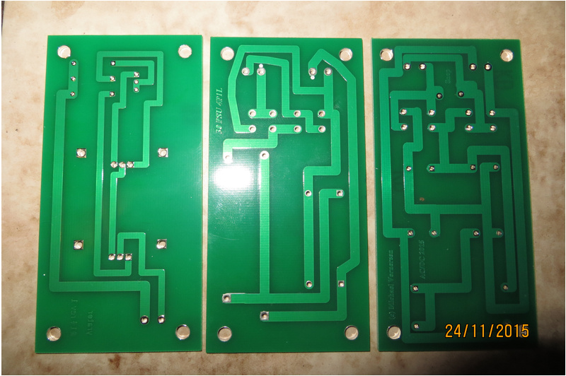

Hej.

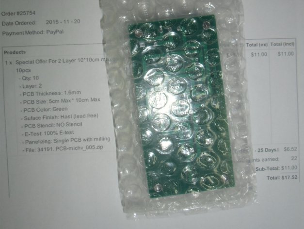

Da flere har spurt om hvor jeg får lavet print kommer den lige her: elecrow, de koster PT 11 USD + forsendelse for 10 stk 5*10cm print.
Jeg har brugt dem 8 gange indtil videre.
Deres silketråd kunne godt være bedre, men ellers fungere det ganske fint.
De sidste jeg bestilte i sidste uge kostede mig latterlige 128 DKr incl forsendelse.
/MVH Michael

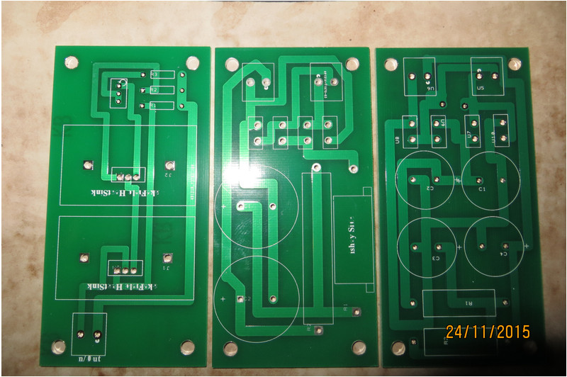

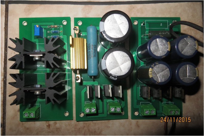

Kommer lige nogle billeder fra Print som jeg har fået igennem dem.
/MVH Michael.

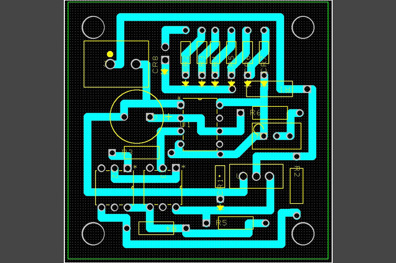

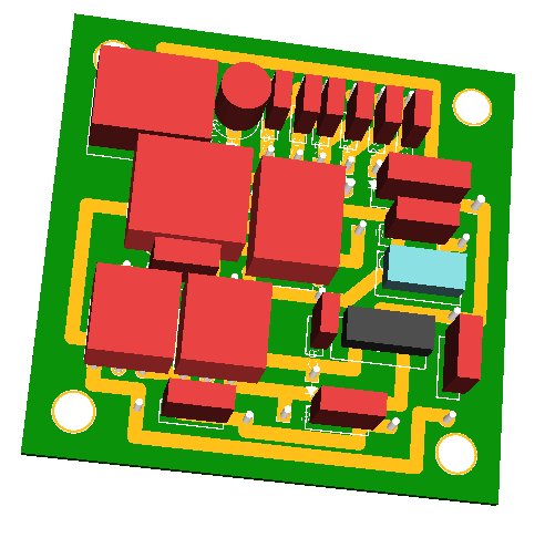

Hej..
Da jeg er så ufattelig meget en begynder bruger jeg DesignSpark som jeg kan finde ud af.
Alle mine print er lavet igennem dette gratis program, ingen tvivl om at mere hardcore PBC vil grine.
Jeg er ved at skal have lavet den mest komplekse projekt igennem dem. En 5'5cm soft-start fra diyaudio link.
PCB layout
3D layout
/MVH Michael.

Det ser rigtig professionelt ud, så det skal du ikke skamme dig over!!
Jeg var startet på at bruge programmet, men valgte et andet inden jeg fik mig sat ordentlig ind i programmets muligheder.
Dit indlæg får mig til at tage det op igen. Tak!

Hej Kaj..
Tak for din opmundring. Var begyndt at se på DipTrace, men jeg har for mange komponenter, jeg selv har
tegnet så det opgav jeg.
I DesignSpark findes de kun et fåtal af de komponenter RS PARTS har, desværre.

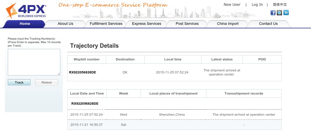

Hej som service bliver der taget et billede af ens print før de sendes.
Og ikke nok med det, så sendes de med track'n'trace som man får ved afsendelsen.
PS! og alt dette betaler man 6.52 USD i forsendelse for.
/MVH Michael.

Det er lige godt fantastisk og det har jeg rigtigt meget lyst til at prøve, men hvordan ved de hvor mine printbaner skal gå :-)
Der står at jeg skal uploade en Gerber-file, hvordan får jeg den lavet - jeg har kun erfaring med tusch på print og plastic film overført via UV lys, ;-)
Bore de også hullerne i printet - det ser sådan ud!
