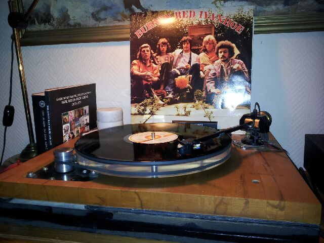

En gammel selvbyg sag, jeg byggede da jeg var 18. Snurrer på 29'ende år...
Har ædt ca. 8 pick.up's gennem tiden..

Gammel selvbyg.. Betyder det så du har lavet alt selv fra grunden, eller er der brugt "løsdele"?

det ern da en gevaldig flot spiller du har bygget , synes at spotte en helius tonearm .
kunne du ikke fortælle lidt mere om motor og lejer ,plinten synes jeg ligner noget når familien får flæskesteg, dog før måltidet , men gennemført resonansdødt materialer der er brugt ,uden smålig skelen til at det skal kunne laves på en fabrik

Hej BO og Struktør
Dén med flæskesteg ligget ikke så langt fra virkeligheden. Det er, som det nok kan anes, en stavlimet bøgetræplade, der har fåert de nødvendige udfræsninger, til motor, arm og leje og medløber. Bundstykket, den sorte del er en sandwitc af mdf, gummi, mdf, 10 lag inddækningsbly. fra dengang den slags kunne fås i håndkøb, tvunget sammen med 6 genemgående maskinboldte, og en million småskruer. Hele herligheden står på 3 maskinfødder.
Armen er en Scorpio, tilpasset en SME arm-base, for lettere justering. Motor og tilhørende styring har sen egen grumme historie. Thi der var en gang hvor en FONA varevogn, fuldt læsset med al godt fra radiobranchen, kørte galt og alt i vognen blev helt eller delvist ødelagt. imellem sagerene var der en temmelig stor pioner pladespiller, der ved efterfølgende skrotning har doneret en meget lækker og velbygget motor og styring. Der er drejet en pully som er beregnet til udvendigt træk på pladetallerken, som blev bestilt hos Acrylite, lå vidst nok i Herlev. Leje er fra en skrottet TD124. Powersuply er anbragt i en såkaldt "hide-away-box" En træbox der før dette projekt måtte nøjes med at rumme en flaske velsmagende druesaft fra Chateau la Nerte. En tilføjelse der var nødvendig da vi blev børne-ramt, og alle nix-pille ting skulle af vejen. Selve plint'en mangler dog stadig lidt mere sexet slutfinich, et projekt der kan vente til jeg kommer på plejehjem...
Billedet nedenfor viser et andet kreativt udslip: En god ven var ikke tilfreds med sin Thorens TD eet eller andet (har selv haft sådan en, en gang...Hmm-.) Jeg havde reddet stumperene af en Inertia på genbrugspladsen. Recepten var den samme: Flæskestegsplade med udskæringer, gennemgående boldte, her udført med iskruede gevinbøsninger. MDF bund, dennegang med hulrum udskåret til fyld med støbejern lodder fra den lokale urmager's endeligt. Også en tung og særdeles velkørende sag. Afstand motor/tallerken er tilpasset til en rem der er til at få fat på igen. Naturligvis er alle naturtræ dele pløret godt til i olie, slebet og poleret ad flere omgange.

Lækkert at se så gennemført en pladespiller, den har vist ikke brug for acryl fugemasse.
