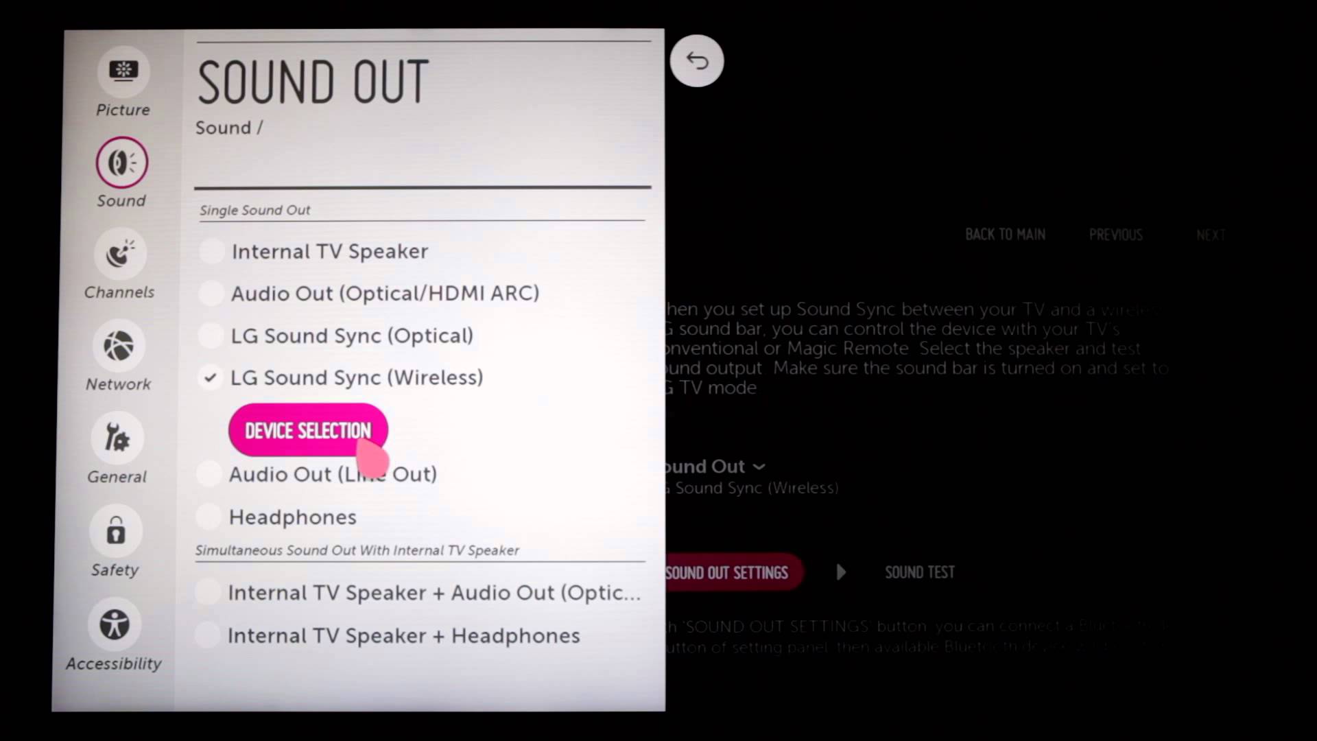

Inde under lydinstillingerne i dit LG-tv finder du "synderen". Der skal nemlig vælges lydoutput på den for at det virker.

#Ronin Det er ikke Wireless lyd, men HDMI ARC, dvs. Audio Out (Optical/HDMI ARC), som jeg vil have til at virke.

Billedet er kun en illustration fra en tilfældig LG-model. Ud fra hvad du kan se på det, så er det rimeligt tydeligt hvilken en, du skal vælge ;-)
(Audio Out (Optical/HDMI ARC). Hvis kommunikationen stadig ikke virker i ARC-delen, så kig lige efter Simplink i opsætningen - den skal nemlig også
aktiveres. Den findes, så vidt jeg husker, under enheder og kildevalg.
