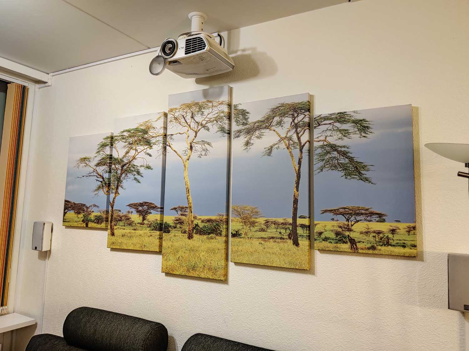

Hej!
Jeg vil prøve om ikke jeg kan forbedre rumakustikken lidt i min stue, hvor anlægget står. Jeg har allerede en række lærredsbilleder hængende over sofaen, så tænkte at det måske ville hjælpe at smide noget absorberende materiale bage lærredet. så man ikke kan se det. Rammerne er kun ca. 25 mm tykke, så jeg ved godt at det ikke tager alle frekvenser, men det kunne være en start.
Hvilke materialer har folk gode erfaring med at bruge? Vil helst ikke i gang med glas/stenuld hvis det kan undgås.

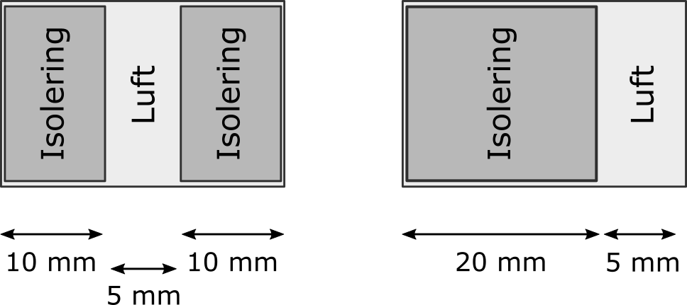

Tror I det vil give bedst effekt at have 2 lag af 10 mm plader med luft imellem eller en enkelt 20 mm plade med 5 mm luft til vægen?

To lag med luft imellem dæmper bedst. Men hvordan vil du styre de to 10 mm lag og mellemrummet med luft? Deri ser jeg
udfordringen. Der må appelleres til dine kreative evner. Der sker jo ikke noget ved at indkøbe de tynde plader, for de kan jo
lægges sammen, som løsning 2 med én tyk plade med luft bagved. På den måde har du mulighed for at afprøve begge
muligheder.

Jeg tror ikke at kun 5mm har ret stor virkning, men i øvrigt kan de skabes ved at lægge nogle 5mm lister mellem de to plader, med 10-15cm afstand.

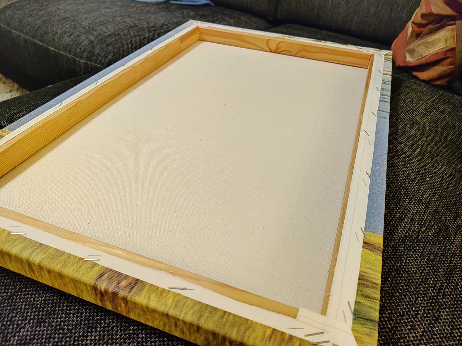

Inden du går for meget igang, så start med at lave "puste testen". Pust igennem dine billeder med munden, hvis ikke du kan puste / trække vejret
forholdvist ubesværet igennem det, så vil lyden ikke have nemt ved at trænge igennem og dermed vil din dæmpning bag det have begrænset effekt og er
måske ikke besværet / pengene værd.
Med hensyn til om du skal sætte 2 plader sammen til en tyk, eller sætte dem med afstand imellem, så skal de sættes sammen til en tyk og de skal sidde
så langt fra væggen som muligt. Energien er mindst helt inde ved væggen og dermed giver absorbanser der inde ikke det store. Når man laver bass
absorbanser til hjørner, så kan man f.eks. også slippe af sted med at kun sætte et panel på tværs (dog forholdsvis tykt), frem for at fylde hele hjørnet op,
da tabet af at fjerne dæmpematerialet inde i hjørnet ikke har den store betydning, så længe panelets dybde er stor nok og afstanden bag ind til
væggen/hjørnet er stor.

Inden du går for meget igang, så start med at lave "puste testen". Pust igennem dine billeder med munden, hvis ikke du kan puste / trække vejret forholdvist ubesværet igennem det, så vil lyden ikke have nemt ved at trænge igennem og dermed vil din dæmpning bag det have begrænset effekt og er måske ikke besværet / pengene værd.
Det virker logisk at vælge materialer, der kan blæses igennem. Men en membranabsorbent uden luftgennemstrømning dæmper de lave frekvenser mere end de høje frekvenser. Det er kombinationen af absorbenttyperne, som regulerer effekten af dæmpningen fordelt over frekvensområdet. Det ses bekræftet ved at arbejde lidt med beregneren jeg henviste til tidligere.
Noget helt andet er så, at det beskedne areal af billederne begrænser deres funktion som membranabsobent. Modstanden i luftgennemstrømningen af en absorbent regulerer rumresonansernes Q. Går man systematisk til værks er den effektive dæmpning en kombination af membranabsobent, absorbent med gennemstrømning, afstand til bagvæg og mængden af akustisk dødt materiale bag absorbenterne.

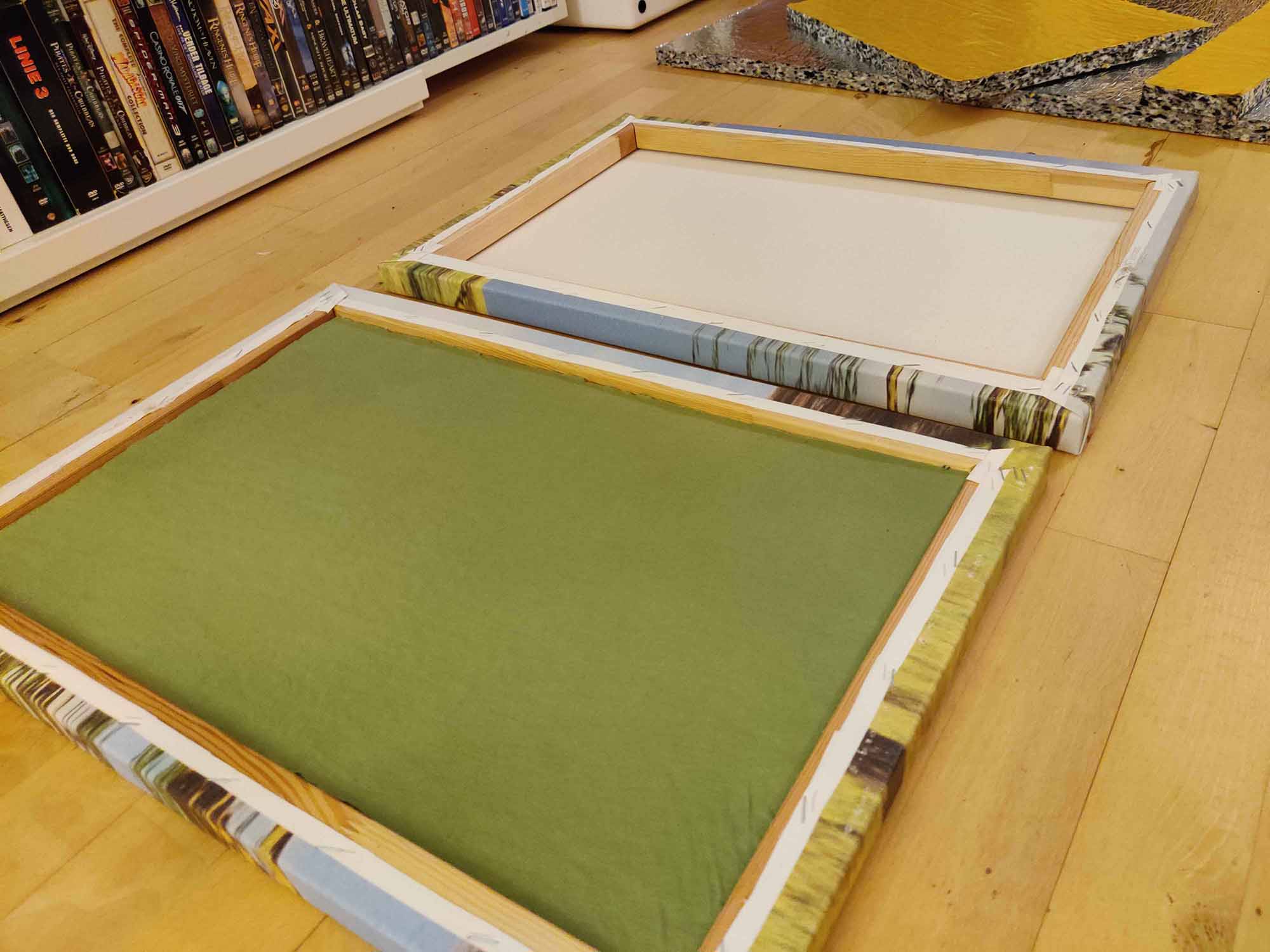

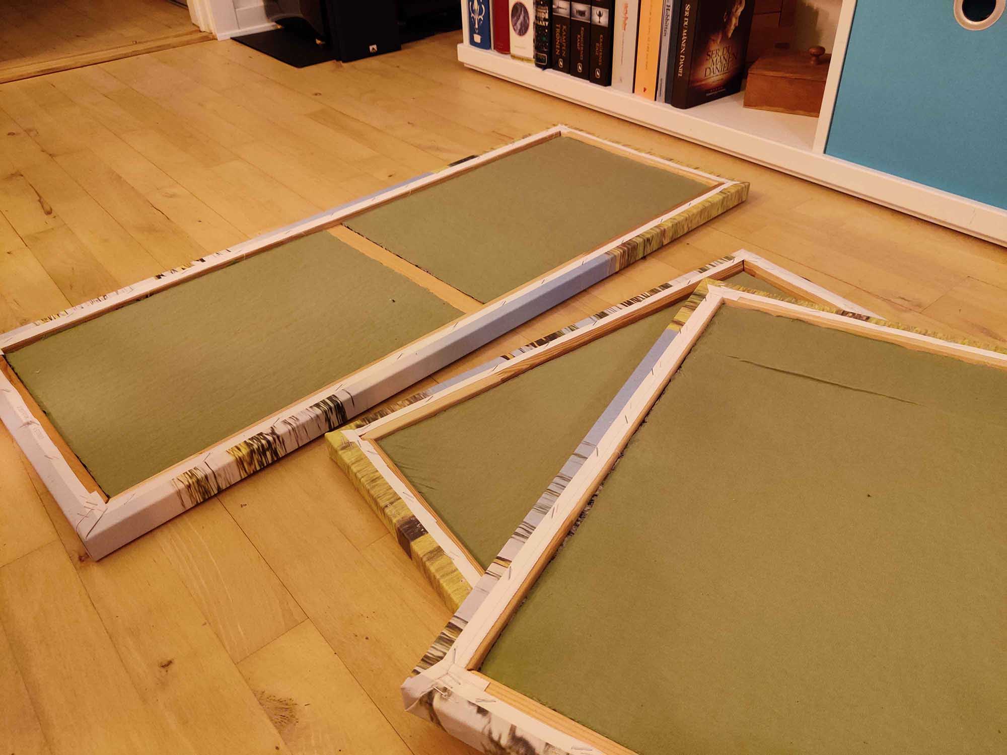

Hej! Så kommer der lige en lille opdatering efter at jeg har været i Biltema og brugt et par timer på gulvet med en hobbykniv . Da jeg alligevel var i butikken endte det med at jeg købte 5 plader af 100x50 cm (20 mm tykkelse). Med et konservativt bud på spild, har jeg vel fået omkring 2 m2 dæmpning på væggene. Materialet er relativt nemt at skære i, med en skarp kniv, så det var kun de lige sjove former på bagsiden af billederne der tog lidt tid at lave.
Resultatet? Ganske glimrende hvis jeg skal sige det selv. Ud over at den simple klappe test ringer hurtigere ud, har jeg indtil videre bemærket følgende.
1) Stereo perspektivet og de enkelte instrumenter står mere klart defineret i rummet.
2) Det har mindre betydning hvor jeg placerer mit hoved i sofaen, og jeg kan bedre læne mig tilbage og stadigvæk få god lyd.
3) Diskanten bliver ikke på samme måde skarp, når man giver anlægget lidt at leve af.
Som forventet er der ikke nogen forskel at spore ved den nedre mellemtone og bas, men det havde jeg heller ikke forventet. Fordelen ved denne løsning, er at alt ligner sig selv og slet ikke kan ses. Så kom bare i gang der ude! Det er en relativ billig pris, for en ret stor forbedring af lyden.
