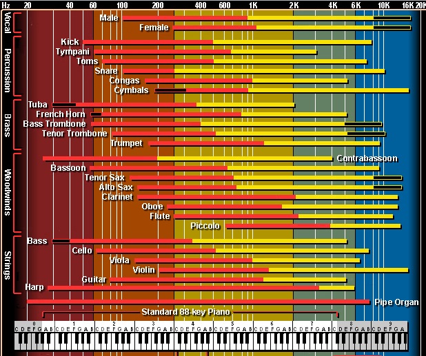

Så længe der sidder en stor induktion (LC filter) i forstærkerudgangen, som forstærkerens feedback skal kompensere for, er det
umuligt at gengive bækkenlydens overtoner og luftighed.
Deri er hovedårsagen til forskellen mellem klasse D og A eller AB.
Jublen over lav støj og forvrængning på en klasse D kommer af uvidenhed om at man kun måler 2. og 3. harmonisk
forvrængning (THD) op til 6,66 kHz (reference ICEPower målinger). Forklaringen er at man indsætter et stejlt filter foran
måleudstyret på mere end -50 dB @ 20 Khz for at undgå måleudstyrets data forstyrres af switchfrekvensen.
Ved måling af en klasse A/AB forstærker tager man alt med op til mindst 80 kHz, svarende til 4. harmonisk forvrængning ved 20
kHz.
Målemæssigt favoriseres klasse D med andre ord.
Hørbart kræver det kun “nye batterier i høreapparaterne” for at registrere forskellen på de to grundlæggende typer.
Jeg vedgår at jeg ALTID har fokuseret på bedst mulig gengivelse af slagtøj. Især bækkeners klang efter jeg meget tidligt stiftede
bekendtskab med lyden fra bånddiskanthøjttalere. Her var og er forstærkerens båndbredde til langt over den hørbare grænse af
stor betydning for oplevelsen.

Er 20 khz ikke nok til at gengive et instrument ordentligt ?
20 Khz er der nok ingen på dette forum der kan høre.
Hvor mange kan reelt høre om der sidder et stejlt filter ved 20 khz på en Kl.a/b forstærker.
Hvilken kilde spilles der på som spiller toner over 22 khz ?
Til top Vis Søpa's Profil Søg efter andre indlæg skrevet af Søpa
