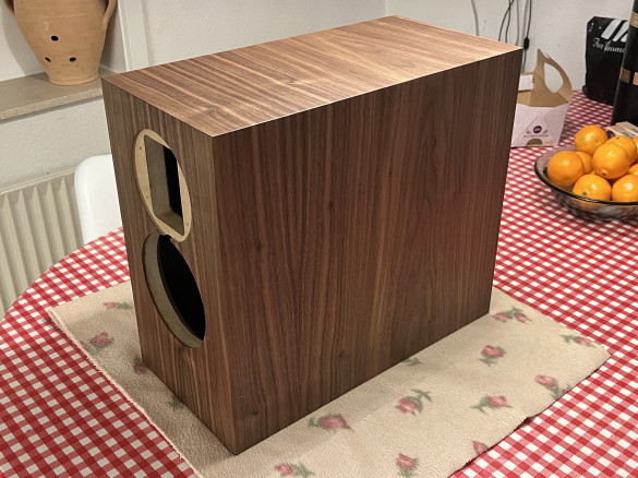

Til lykke Mikkel.
De ser fantastisk flotte ud.
De ser ret dybe ud dine kabinetter, så de kræver vel også nogle solide stands ?

Tidlig jul hos Mikkel. Ser super godt ud, og kommer sikkert til at lyde lige så godt.

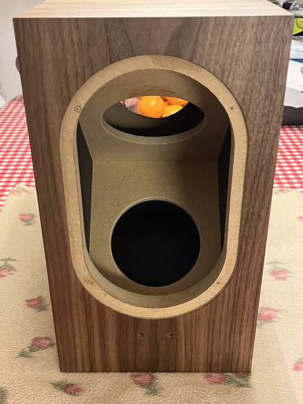

Nej, nogle flotte appelsiner
Er kabinetterne fineret af en professionel eller har du selv gjort det?

De er dybe for at give dem en minimal front og den nødvendige volumen... jeg synes selv at det er ganske pænt! Lidt a la de oprindelige Sonus Faber Extrema, som er den primære inspiration til dette projekt. Og de bliver tungest fortil, så en standard stand kan sagtens gøre det.
Clementiner!... det er jo jul  Og da projektet er startet på mit spisebord, så er det kun i trådens ånd at lade billederne komme derfra fortsat
Kabinetterne er bygget af en professionel møbelsnedker, og fineringen er lavet af leverandøren af MDF pladen.
Og det er ikke billigt!
Der kommer en separat tråd senere, hvor jeg viser detaljerede billeder af kabinetterne og samling/montering af de endelige højtalere.
