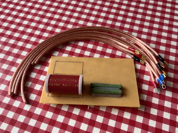

Og så skete der lidt mere... jeg forsøger at gøre så meget klar som muligt, så jeg kan samle det hele, så snart slavebasser og spoler lander :
Her er kablerne (2 x 2,5mm2) gjort klar så de kan forbindes let med enheder og terminaler... det skal være nemt at tage fra hinanden, hvis (når! ) der skal ændres ting. Kablerne bliver hardwiret til filteret, som også er hardwiret. Komponenterne her er til diskantsektionen, med en kondensator i serie, og to modstande sat som en L-pad (en i serie og en i parallel) efter. Pladen er af pertinax med huller uden kobber.
Jeg har først tegnet op hvor komponenterne skal sidde, så jeg kunne få et overblik... herefter er de sat fast med strips og lim, så de ikke kan flytte sig. Hyggeligt arbejde at sætte sammen...

Flot arbejde, det ser godt ud Næsten for grundigt, for et prøve filter, med lim og dobbelt strips.
Du er jo usædvanlig heldig, hvis du rammer dit ønskede diskant niveau, i første hug!

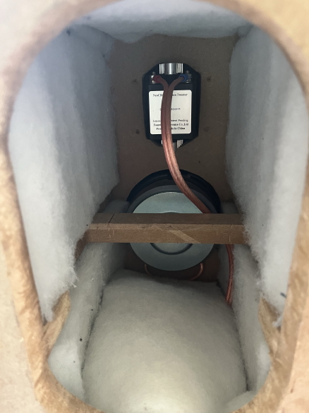

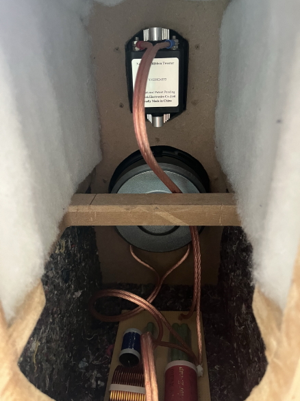

Så ankom de sidste stumper, og højtalerne er færdige!!!

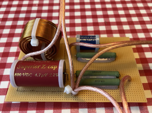

Først blev delefilteret sat endeligt sammen:
Det er bassektionen øverst med én spole i serie, og et zobelfilter i parallel med bas/mellemtone-enheden. Derunder diskantsektionen med én kondensator i serie og et L-pad dæmpeled i serie/parallel.
Her er et billede af filter og enheder monteret. Med og uden dæmpemateriale:

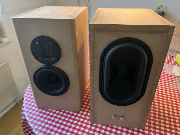

Og endelig et af de færdige højtalere:
Og jeg er ked af at sige det drenge...
De spiller P(ISSE)-GODT!!!!
De er simpelthen så hammer-dynamiske, at man tror det er løgn. Og så er der bare så meget hul igennem!!! Jeg har lavet en lille simpel måling, og det ser helt godnat ud... men hold nu kæft de spiller godt!!!

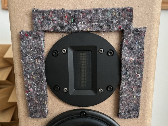

Så blev diskanten pakket lidt ind... diffraktionen fra chassisets forkant gav en kedelig "hårdhed"... tre stykker filt og det er klaret:
Og arbejdet fortsætter...

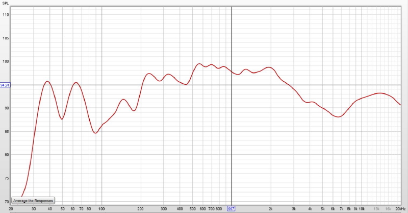

Så har jeg fået målt på højtalerne, og det ser faktisk fornuftigt ud! Jeg har benyttet en Minidsp Umik-1 mikrofon og REW software.
Puklen ved 65 Hz er roomgain i lytterummet og ved 38 Hz er det basenhedens resonans kombineret med slavebassen. Diskanten kan se dæmpet ud, men det er ikke tilfældet ved lytning.
Jeg kan endvidere se på målingerne at der er lidt støj omkring 1000 Hz, og det skal jeg se nærmere på. Det kan muligvis være kompression bag basenheden, så her vil jeg på et tidspunkt afrunde kanten i baflen bag den...

Sendt: 15 Juni 2023 kl. 16:20 | IP-adresse registreret
Jeg har vist fået dæmpet diskanten for meget... det bliver rettet, og så skal der måles igen
