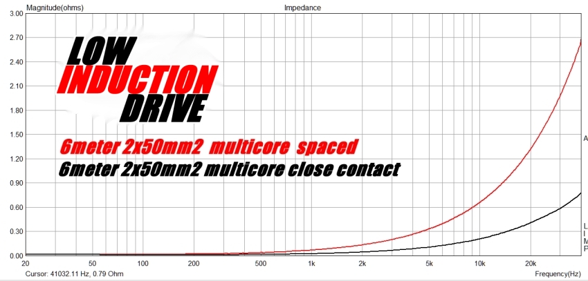

Min tese er, at et kabel skal overføre alle hørbare frekvenser ens. Lineær overføringskarakteristik. Det er her der er målbare og i
flere tilfælde hørbare forskelle på højttalerkabler.
Kablernes udformning og det faktum, at lederne danner magnetfelter omkring sig, har indflydelse på kablernes
overføringskarakteristik. Målinger viser at overføringskarakteristikken ændrer sig til det mere lineære, når plus og minus lederne
ligger tæt op af hinanden. Supra PLY kablerne som et eksempel på den teknologi.
Et faktum er at det samme kabel med lederne adskilt fra hinanden kontra tæt tætliggende (sammensnoede, eksempelvis) lyder
forskelligt. Og måler forskelligt.
Kabelmålinger

Som min afrunding. Man hører jævnligt at det i væsentlig grad handler om "kvardrat". Jo tykkere jo bedre!
Grebet af målingernes rus indkøbte jeg derfor 50kvt kabler !!, for nu skulle jeg se perfekte overføringsresultater!
Men skuffelsen var til at føle på. Jeg måtte konstatere ..... citat:
"Overraskelsen er, at et 6 meter 50mm2 kabel har en samlet seriemodstand på 1,35 Ohm ved 20.000Hz.
Reduceret til 0,45 Ohm ved at plus og minuslederne blev surret tæt sammen i nærkontakt med hinanden.
Kablets konstruktion er altså lige så vigtig som tykkelsen på materialerne det er lavet af."
Og der er ikke tale om skrivefejl. Det er et to gange halvtreds kvardrat kobberkabel der er tale om!
