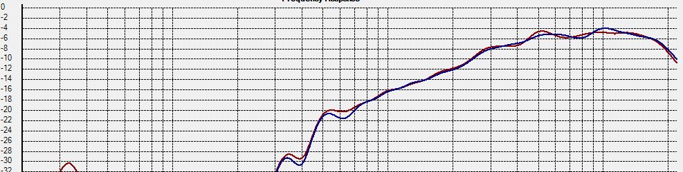

Her er en måling som min kammerat lavede med kondensator.
De nye måler bedre.
Mine gamle Heiler på mine diy hvor jeg deler ved 1850 har et peak omkring 1000, så der har jeg sat en sugekreds på.
