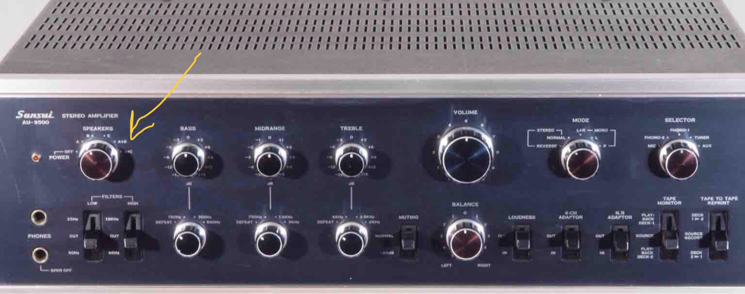

Sendt: 25 December 2023 kl. 10:46 | IP-adresse registreret
Det med rødt indrammede, er det, du skal se efter
Baudelaire
Bruger siden: 28 Oktober 2023
Indlæg: 93
Sendt: 25 December 2023 kl. 15:07 | IP-adresse registreret
"Det med rødt indrammede, er det, du skal se efter"
- På Sansuien? Hvor vil det så være? 25_kl._15.05.17.jpg">

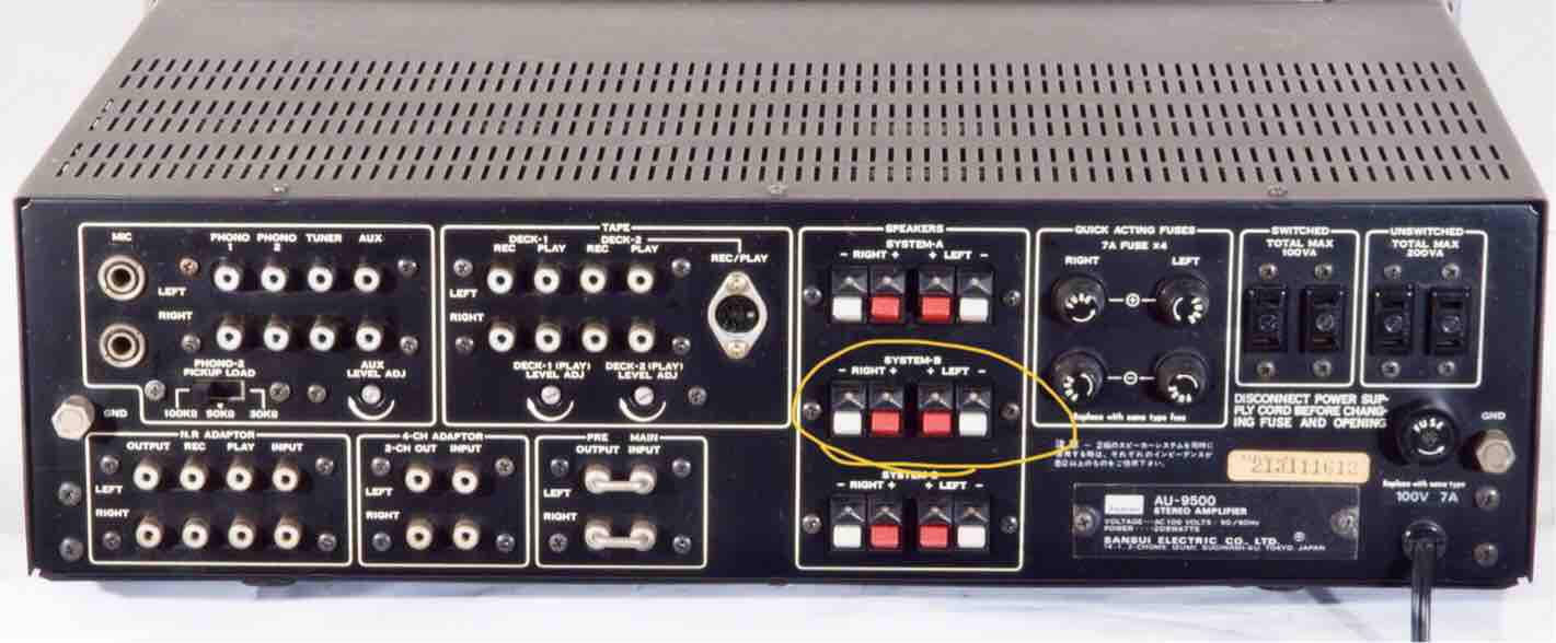

Sendt: 25 December 2023 kl. 16:06 | IP-adresse registreret
Nå, det kunne jeg ikke lige. Hvis man ser på linket her, kan man se Sansui'en bagfra: http://www.vintagehificlub.com/quick-
informations/sansui-au-9500-integrato/
Til top Vis Baudelaire's Profil Søg efter andre indlæg skrevet af Baudelaire

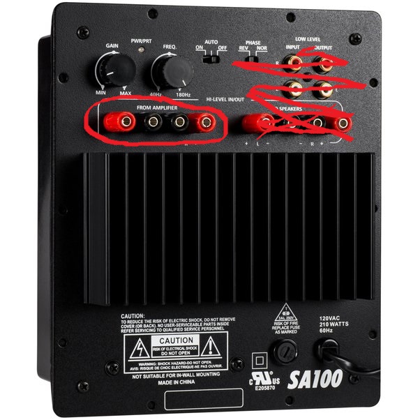

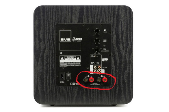

Sendt: 25 December 2023 kl. 16:21 | IP-adresse registreret
Baudelaire
Du har udgange til 3 sæt højttalere på din Sansui AU-9500.... A, B, & C eller 1, 2 & 3.
A (1) sætter du til dine AudioNote.
B eller C sætter du til din subwoofer med alm. højttalerkabler. Det kræver, at subwooferen har mulighed for
det, og ikke bare har RCA stik/fatninger.
Det var derfor, jeg viste dig et billede af bagsiden på en subwoofer, som netop har et sæt højttalerterminaler. Den røde
indramning.
Disse er ikke til udvendige højttalere, men er input til sub fra forstærker. Din først viste Yamaha har/kan ikke dette.
Hvis ikke det gi´r mening nu, ved jeg ikke helt, hvordan jeg skal formulere det

Sendt: 25 December 2023 kl. 16:38 | IP-adresse registreret
Forbind den af Boydk viste subwoofertype med højttalerudgang B på din Sansui forstærker og drej højttaler udgangsvælgere om
på A + B.

Sendt: 25 December 2023 kl. 16:42 | IP-adresse registreret
Jamen vi ta´r den tid, det ta´r.
Vi prøver igen.
På din forstærker har du sat dine højttalere til de stik/fatninger bagpå, der hedder "Speakers-A" (formodentligt).
På samme måde sætter du et sæt høttalerkabler mere til bagpå i de stik/fatninger, der hedder "Speakers-B".
Den anden ende af kablerne fra "B" sætter du i en subwoofer med indbygget forstærker, til de terminaler, der ofte hedder
"Hi-Level Input". Det kan se sådan ud (har streget det over, du ikke skal bekymre dig om).
Foran på din forstærker har du en højttalervælger-knap, hvor der sandsynligvis står A, B, C, A+B. A+C......
Den stiller du på A+B. Så er der signal til både AudioNote og Subwoofer. Så kommer der nogle andre indstillinger,
men den tid, den sorg/glæde
