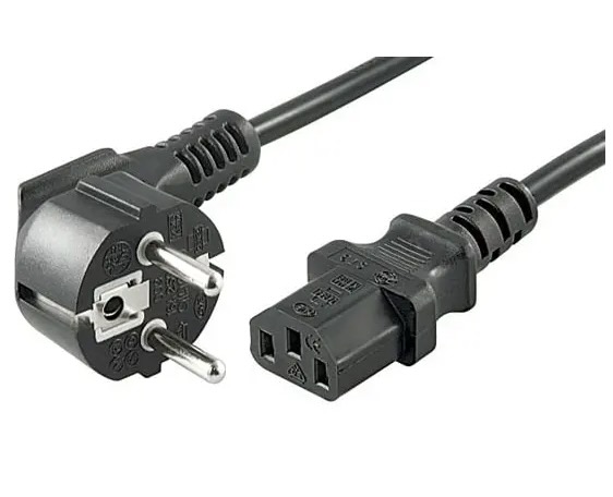

Hej alle
Godt Nytår!
Et enkelt spørgsmål.
Jeg skal bruge sådan et stik men med kun 2 hun i enden.
Altså ikke i stikdåsens ende men den anden.
Nogle som kan guide mig videre i den rigtige retning?
På forhånd tak for info.
Venlig hilsen
Nene

Hej gone4it
Det kan jeg godt forstå men altså, på billede som er vedhæftet ser du 3 hun åbninger på modsatte ende af Schuko stikket.
Det er den ende hvor der kun skal være 2!
Giver det mere mening?
Venlig hilsen
Nene

Er det fordi det kun skal have 2 strøm-ben i hun-enden, men samme form?!?!
Det 3. ben har i så fald ingen betydning, og du kan sagtens benytte ledningen alligevel. Det midterste ben er jord, hvilket der alligevel ikke er i en dansk stikkontakt...
Eller tænker du på et såkaldt 8-tals stik med 2 runde hun-ben?

Hej Mikkel
Tak for dit input. Nej jeg tænker ikke på et 8-tals stik.
Men du har nu forklaret mig, at det intet betyder, at bruge det viste stik selvom der kun er 2 hunstik i enden.
Tak for info alle sammen!

Et IEC stik passer normalt ikke.
Mange gamle (især japanske) apparater bruger/brugte det, du efterlyser. Er i bund og grund
et amerikansk hunstik uden jord.
Prøv og led efter et brugt kabel til f.eks. Accuphase E-202. Det har det stik, du mangler.
Hunstikket blev også kaldt "Japansk Butt Plug"
Sendt: 04 Januar 2024 kl. 07:04 | IP-adresse registreret
Så var hukommelsen endelig på plads, efter at ha´tænkt i nogen timer.
Stikket blev bl. a. også brugt af Revox og stiktypen hedder IEC-C9

Hej alle
Tak for hjælpen alle sammen!
Konen har fundet det manglende kabel så alt er godt nu
