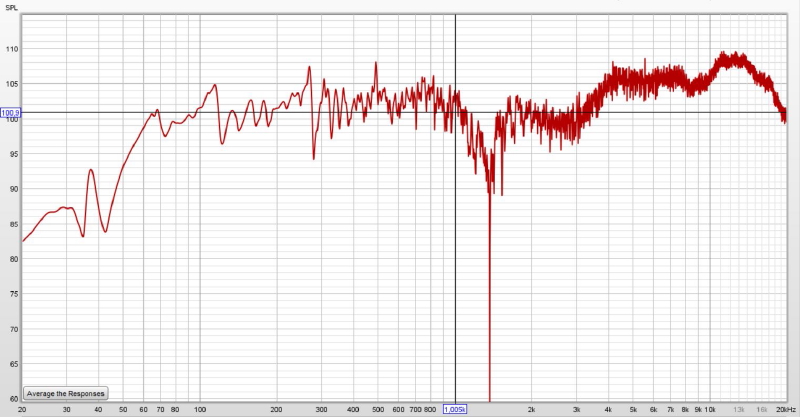

Billede af frekvenskurve (uploadet af Mikkel G.):

Sendt: 10 Marts 2024 kl. 23:34 | IP-adresse registreret
Jeg er helt sikker på at mine sidder i korrekt fase (rød kabelsko i venstre side set bagfra).
Her er en ikke-smoothed frekvenskurve hvor jeg har byttet rundt på terminalerne (og uden modstand på). Bemærk det dybe dyk hvor enhederne mødes:
Se også billede hos Troels Gravesen: http://www.troelsgravesen.dk/W15_Neo3.htm

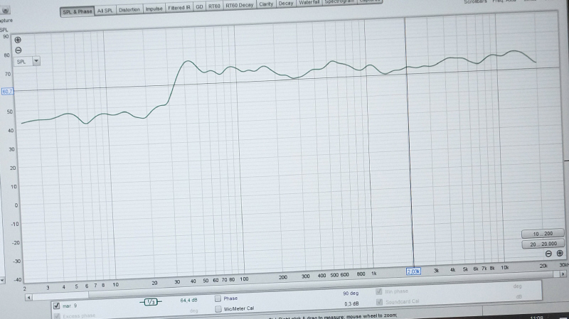

Blot lidt måleinfo vedr. Mikkels upload af mit billede.
Måling er foretaget med REW og kalibreret Umik-1.Bemærk at der er målt på 1 højttaler i 1 m afstand og midt mellem enhederne. så vidt jeg kan se kører den ned til ca. 35 Hz - 4 dB, - ref. 1 kHz. Ret pænt i et 15L netto kabinet (minus ca. 1L til enheder, afstivning, dæmpematerialer og filter)
L-Pad var sat til ca. 5,8 og ca. 10 Ohm (kl. 10 position), svarende til ca, 7,6 dB dæmpning af Fountek CD3.0.

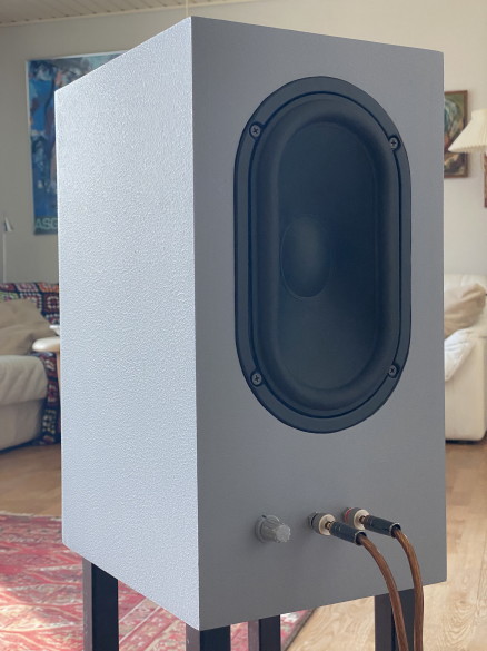

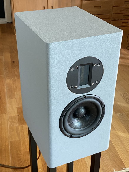

Her er et par billeder af mine Gige No.1, i Mikkels gamle kabinetter som har fået pænere finish:
