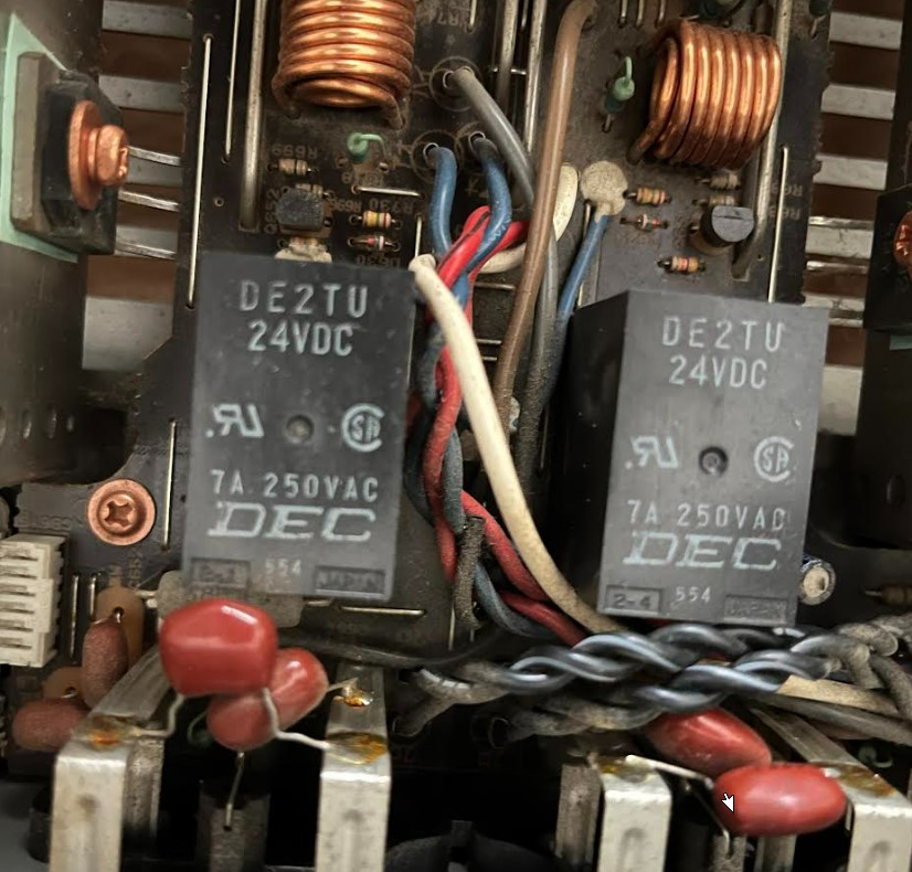

Jeg har lige fået en Yamaha AX-1070 som kræver en kærlig hånd. Relæer til højtalerne skal skiftes. Relæerne kan ses på billedet
Jeg har fundet nedenstående som kan bruges som erstatning
Omron G4W-2212P-US-TV5-DC24
Nogen andre forslag til relæer jeg kan bruge?

Med OMRON har du ingen grund til at tvivle på dit valg af erstatningsrelæer. Go for it!
