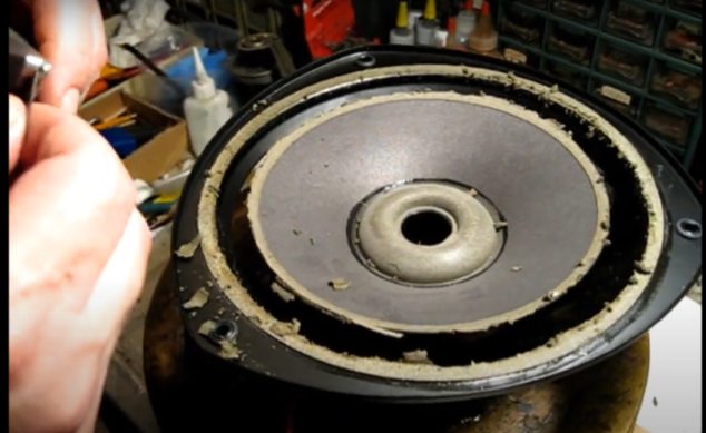

Sendt: 07 November 2024 kl. 14:47 | IP-adresse registreret
Forvekslingen er mellem KEF 104.2 og Reference 4. Førstnævnte har skumophæng og ser sådan ud i forbindelse med renovering.
Og det var førstnævnte jeg så i produktion under mit besøg på fabrikken. Beklager.
