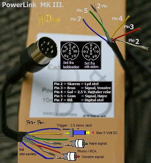

Mangler du PRE-OUT på din non B&O forstærker, så se her -
PDF.Tryk her.   PDF.Tryk her.   Købes her.
Vil du tilslutte aktive BeoLab højttaler til en forstærker/receiver uden pre-outs.
Hvis du vil bruge en forstærker til føde dine aktive højttalere, har du brug for en forstærker
med pre-outs for at kunne styre lydstyrken. Men hvis din forstærker/receiver ikke har
pre-outs, er du stadig i stand til at bruge forstærkeren/receiveren ved at tilslutte på højttaler
udgangen (højt niveau) og få et line-stereo signal i (lav-niveau) der kan videresendes via
Phono kabel.
Fordi højttaler udgange har højere spænding end line-niveau signaler, som kræves til aktive
højttaler, kan du ikke tilslutte direkte til højttaler udgangen, og få en line-niveau-signal.
Du skal bruge en Speaker level to line level adapter.
Det må da være muligt selv at lodde en adapter.
Jeg vil mene det gøres sådan:

Hej rea2176
Jeg kan ikke under Azur 640R 7.1 HDMI AV Receivers specifikationer finde nogen
som skulle være preout linje udgange. Så du må spørge i hi fi klubben, hvordan du
sætter multirums system op, så du kan styre lydstyrken på et LINE signal til dine
BeoLab Penta. Benytter du LINE, altså Phono til Phono kabler, behøver du ikke
trigger signal. Læs side 1. Du finder på denne tråd også vejledning i brug af kablerne
fra Av-Connection.
Viser det sig at du ikke har preout, så se mit forrige indlæg,
eller billede Google på - Hi-Low Level Converter.

Sendt: 19 Marts 2011 kl. 09:36 | IP-adresse registreret
Hej Grell, og velkommen.
Fik at vide , at det var muligt at koble en airport direkte til højtalerne i butikken... Nu læser jeg at det kun er beolab 5 der
kan tage digitalt input, så dette kan vel ikke lade sig gøre i beolap 3 højtalerne ?
Der skal en form for volume kontrol imellem. Se indlæg 28 Januar 2010 side 4.
Ville det ikke være muligt fx at købe en NAD forforstærker , hvor der er 2x2 pre-out og 2 trigger udgange og lave en ægte
b&o tilslutning på den måde , som du flere gange har beskrevet ? Eller ville det også være muligt , at tage kablet fra av-
connection til beolab 11 og så fra den køre almindelige powerlink kabler ud til højtalerne ?
Så længe der findes, og tilsluttes til pre-out (volume styret lydsinal ) kan BeoLab 3 både tilsluttes via LINE eller PowerLink.
Tilsluttes til BeoLab 11 med PowerLink adapter (se tegning), kan du køre almindelige PowerLink Mk III kabler ud til BeoLab 3.
Læs side 1.

Sendt: 19 Marts 2011 kl. 16:13 | IP-adresse registreret
Tusind tak for hjælpen, virkelig lækkert :D
Det vil sige - bare for at være helt sikkert , køre fra pre-out og trigger med dette kabel til beolab 11 -
http://www.av-connection.dk/?PNo=AV-D8B-XXX&ML=1
og så bare køre de normale powerlink kabler ud til højtalerne ? (:
Og så forresten, er jeg lidt undrende over, at der kun er ét han-stik i ledningen fra av-connection, men pre-out har da to - altså
phono stik ?

Sendt: 19 Marts 2011 kl. 18:33 | IP-adresse registreret
Hej igen Grell. Ja det er rigtigt forstået, hvis du benytter gør-det-selv adapteren.

Nå - men så der jo ikke så meget at gøre.. Et sidste spørgsmål - inde på av-connection fandt jeg denne:
http://www.av-connection.com/?PGr=1204&ML=328
vil den ikke kunne bruges som omformer ned til sub ? (: Altså hvis jeg bruger en HAN til HUN omformer på den ene, som da
i hvert fald må kunne fåes hos b&o !
Ellers må jeg nu på jagt efter nogen med loddekundskaber, har nemlig før prøvet og er utrolig ringe til det!
Men tak for hjælpen Peter Pan - dejlig at der er nogen der kan hjælpe en nu b&o's egne folk ikke kan (;

Nu har jeg lige set på av-connection's hjemmeside, at : AV-advance High-end Phono + Trigger til Powerlink kabel - er
forskelligt om det er til højre-venstre eller sub, man skal i hvert fald vælge hvad det er til... Jeg troede jeg bare kunne købe to
af de kabler og tage dem i henholdsvis højre og venstre og derefter samle dem og smide dem ned i sub og derfra videre, nu
der netop er to udgange på sub'en.. Men dette kan måske slet ikke lade sig gøre med de kabler ?
