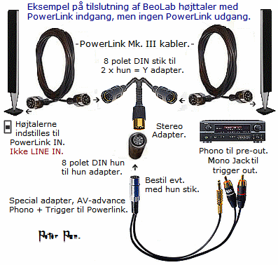

Med den 8 polet DIN y adapter kan du samle den højre og venstre DIN adapter fra Av-connection.
Så mangler du bare en mini Jack mono Y adapter, for at samle de to Trigget stik.

Det ser ikke ud som om du har forstået, at du skal bruge et kabel til
venstre kanal, og et kabel til højre kanal, som samles i en 8 polet
DIN Y adapter, hvis du vælger løsningen fra Av-connection. Se side 4.

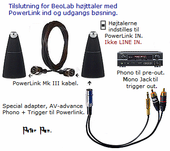

Ny adapter fra non B&O til aktive BeoLab højttaler.
Du kan købe den, men du kan også lodde den selv.
AV-advance Phono + Trigger til Powerlink kabel i en stereo version købes her.
Opdatering http://www.av-connection.com/?ML=2126

Oversigt over tilslutning af aktive BeoLab højttaler med PowerLink setup.
Aktive BeoLab højttaler som har PowerLink IN og OUT bøsninger er.
BeoLab 9 - BeoLab 4000 - BeoLab 6000/6002. - BeoLab 5 - BeoLab 1 - BeoLab 2 - BeoLab 11.
Aktive BeoLab højttaler som har PowerLink IN men ikke OUT bøsning er.
BeoLab 8000/8002 - BeoLab 3 - BeoLab 4 PL. - BeoLab 7-4. - BeoLab 7-1/2/6. - BeoLab 10.
Her skal trækkes et PowerLink kabel til hver højttaler, evt. via en 8 polet DIN Y adapter.
Man kan købe en DIN Y adapter, 8 polet DIN stik --> 2 x DIN bøsninger.
Og en 8 polet hun til hun adapter, til samling af PowerLink kabler.
Powerlink kabel i en stereo version kan købes her.
http://www.av-connection.dk/?PGr=1204&ML=328   PowerLink Y adapter.
http://www.av-connection.dk/?PGr=4857&ML=328   PowerLink samle led.

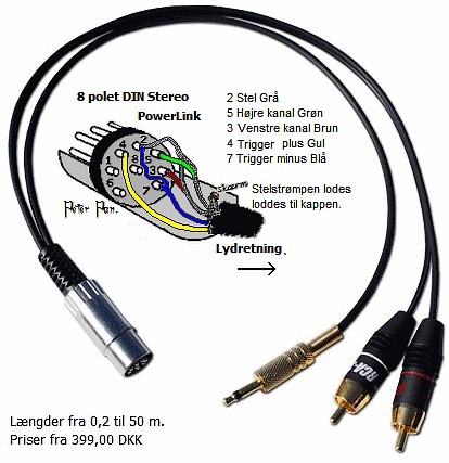

Gør-det-selv PP-stereo PowerLink adapter benyttes fra non B&O preout forstærker til
aktive BeoLab højttaler. Er du pertentlig med dit arbejde, kan du selv lave et adapter kabel,
måske endda i bedre kvalitet end dem du kan købe.
Køb et PowerLink Mk. III kabel. Klip det ene DIN stik af, så slipper du for besværet med at
lodde i det 8 polet DIN stik. Følg så min tegning, lednings farverne på tegningen er de samme.
Gør du det selv er du også sikker på at blå pin 7 (datastel) bliver ført med ud til minus, sammen
med (audio stel) fra pin 2 til de stik du selv montere. Dette er vigtigt for at sikre stel nok for støjfri
lydoverførsel til aktive BeoLab højttaler med ICEpower moduler. Øvelse gør mester, som man siger.
God fornøjelse.
