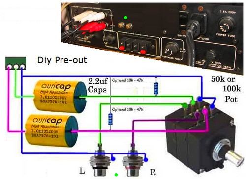

Har din forstærker / Surround receiver IKKE volumen styret pre-out lydsignal
udgange for tilslutning af aktive højttaler, og kan du det med en loddekolbe er
der måske alligevel en mulighed. Det kan du læse om på denne tråd:
Byg pre-out for aktive højttaler.
http://www.hifi4all.dk/forum/forum_posts.asp?TID=80333&P N=1

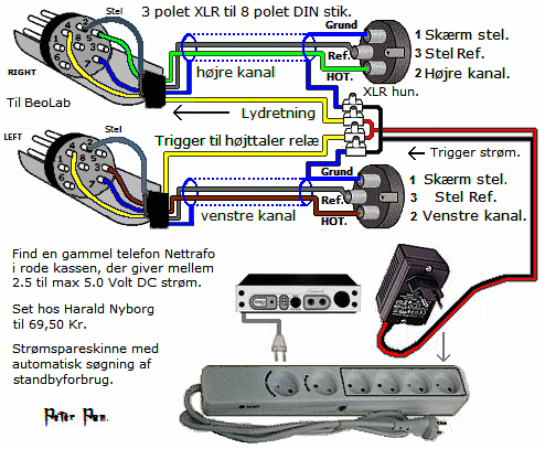

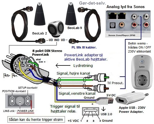

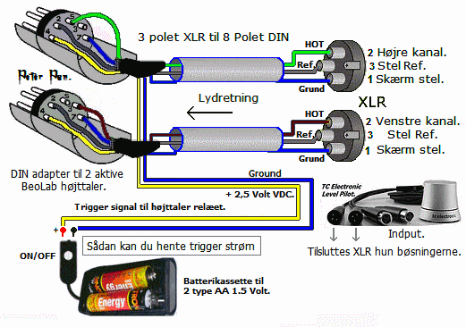

Hej Bendix
Det kan du ved at lodde en adapter der giver ægte B&O tilslutning,
men du skal kunne fremføre et 2.5 - 5 volt trigger signal for at aktivere
højttaler relæerne.
Køb et PowerLink Mk III kabel i den længde du skal bruge, klip det ene
8 polet DIN stik af, og følg min tegning. Du slipper så for at lodde i det
8 polet DIN stikket, som er et besværligt arbejde. Samtidigt får du et
støj fri adapter kabel.
Her et foreslag. iPhone til BeoLab 2.

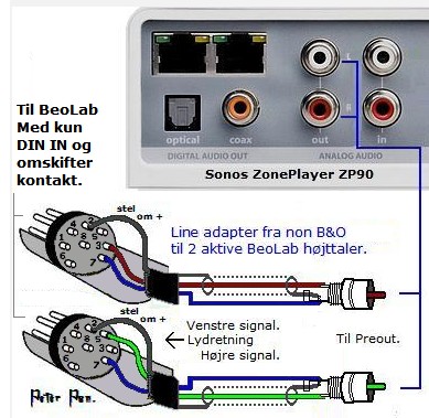

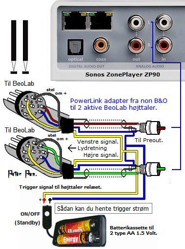

Line tilslutning af aktive BeoLab højttaler til Sonos ZP 90.
Phono/RCA til DIN LINE adapter kan købes i
B&O butikkerne hvis du ikke selv vil lodde dem.
Styr lydstyrken med Sonos Controller 200.
http://www.hifiklubben.dk/produkter/streaming/sonos/
____________________________________________________________ ___________
"Ægte" PowerLink tilslutning af  Sonos ZP 90 til aktive BeoLab højttaler.
http://www.sparkfun.com/products/9547

Men nu vil du tilslutte B&O højttaler, og det er også det tråden handler om.
Et Apple TV tilsluttes en AirPort Express. Med en Xmod styres lyden, og her tilsluttes også
to BeoLab højttaler, som du ser på min tegningen. Læs også tekster svar til jastr ovenover.
Du kan ikke bruge LINE tilslutning til BeoLab 2  men læs tråden, så vil du finde udad
hvordan en B&O 8 polet DIN tilslutning kan laves. Når BeoLab 2 først er tilsluttet
kan to aktive BeoLab front højttaler tilsluttes på BeoLab 2 den med PowerLink kabler.
THNR

Først og fremmest tak for en god og nytte reference/guide til kabling. Selvom det ikke har været målsætningen så er det nu lykkedes mig at komme op med et set-up som jeg ikke helt har set reflekteret her (endnu) – nemlig som følger:
Jeg er ved at sætte et mediacenter (TV, Netradio + musik) op – baseret på en Apple iMac og 2 stk. Beolab 4 højttalere. For at få en fysisk volumen kontrol imellem iMac’en og højttalerne skal jeg have en ”TC Level Pilot” (http://www.harmony-central.com/articles/reviews/level_pilot/) imellem.
Dvs. det samlede set-up kommer til at se sådan ud:
Som jeg læser det er det sådanset blot en modificeret version af det set-up som er beskrevet her: ( http://www.hifi4all.dk/forum/forum_posts.asp?TID=32157&P N=1) (”Beolab 3 / PC Lydkort set-up”) – kombineret med et ”mini-jack til XLR split kabel”. Er det rigtigt – eller er der noget jeg har overset her ?
/THN

Hej THNR
Dejligt med en tegning. Det kunne jeg ønske der var flere der ville lave.
Også en tak for dit komplimang til tråden. Volumen kontrollen TC Level Pilot
har jeg ikke set før, det ser spændende ud til en prisen på 699 Kr.
Se Link: http://www.aage.dk/shoppingsystem/produkter.asp?gruppe=Studi econtrollere
http://www.aage.dk/shop/studiecontrollere/tc-electronic/leve l-pilot.html

Sendt: 07 Februar 2010 kl. 11:52 | IP-adresse registreret
Hej abel
Nej det du linker fra er en måde at dæmpe et lydsignal der i forvejen
er volumen reguleret på en pc, men hvor lyden output er for højt.
Som du kan læse flere steder SKAL din forstærker/ receiver have
pre-out, altså volumen styret lyd udgangs tilslutnings muligheder, ellers
sender du fuld lydstyrke ind i BeoLab højttalernes forstærker, og det
går ikke ret længe, så står de af. En forforstærker eller en b&o
PowerLink udgang har altid pre-out, men det hjælper jo ikke dig,
du må finde noget med pre-out.

Sendt: 07 Februar 2010 kl. 13:10 | IP-adresse registreret
Line tilslutning:
abel, dette kan være en løsning.
Ægte B&O tilslutning:
