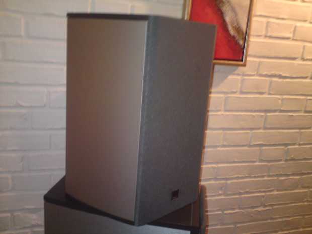

Dali suite 0.8C Center Bi-wired.

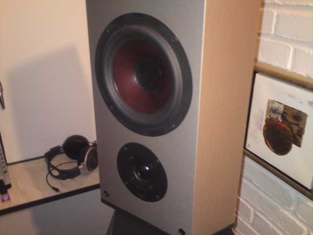

Dali suite 2.8 Front Bi-amped.

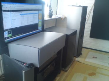

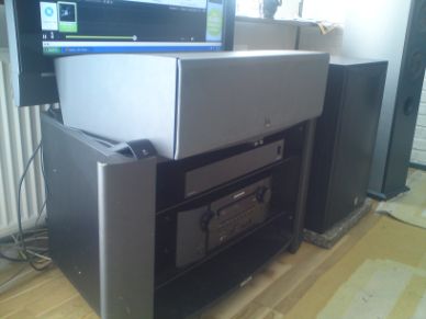

Et midlertidigt rack/tv-bord (Phillips). Det gør sit arbejde. Men fylder for meget i bredden og der er ikke plads nok når der bliver udvidet med mere grej en dag.
På billedet; Marantz SR5003, Audiolab 8000P, Dali Suite 0,8c, Cerwin Vega CLSC-15s og man kan lige skimte højre front.

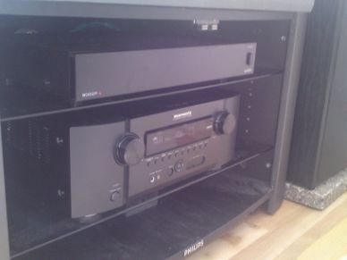

Close up billede af Marantz og Audiolabben. Det er sq nogle flotte enheder. 9 kg i den audiolab, det er ikke til at forstå.

hvordan står center over tv fast med ???

Den støtter på Tv, og så har jeg et bræt fra gulv som er skåret til, så det passer. Ganske simpelt, men det virker!
Er nu efterfølgende blevet flyttet ned under tv, det gav et mere roligt lydbillede!

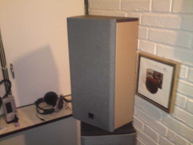

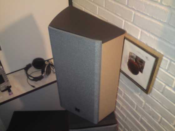

Et lille indkøb jeg fik gjort mig idag! :D Dali Suite 0,8R (Bagkanaler)
Engang i næste uge vil de blive hængt op, hvis jeg ellers kan finde en boremaskine jeg kan låne.

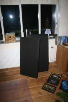

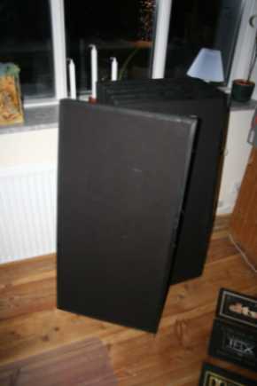

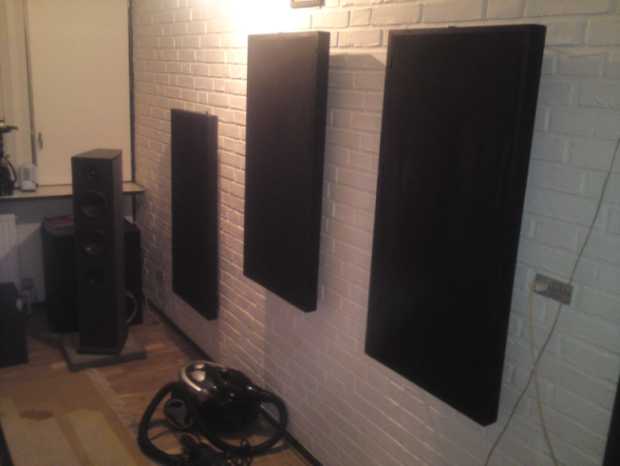

Så er der kommet godt fut i arbejdet med de lydabsorberende plader! Igår blev der skåret træ ud i lægter med 45 gr. vinkler i begge ender.
Alle 6 Rammer blev samlet, slebet, og malet sorte. Så der gik lige knap 8 timers arbejde med det. Idag, skal de lige have et sidste lag med det sorte maling, og så holder jeg for idag. Mandag d.27 skal der hentes stof til rockwoolen. Rockwoolen blev bl.a købt i Onsdags, til 70 kr for en stor balle. Så projektet er utroligt billigt, hvis man ligger inde med noget træ. Jeg vil vove at påstå når jeg er færdig med projektet, så har det kostet godt 500 kr, i alle materialer (pånær træet selvfølgelig). Det er sq'da billigt!

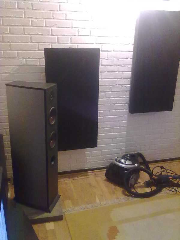

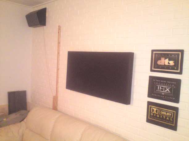

Så kom der lige en lille opdatering!
De sorte plader er mine Akustikplader, som jeg har snakket om at få lavet her i December.
Billeder af Projektet kan først ses når jeg kan få lagt billeder op. Det sker dog først når jeg vender hjem til det Nordjydske igen. Men således ser det ud indtil videre.
Kommentare modtages gerne.

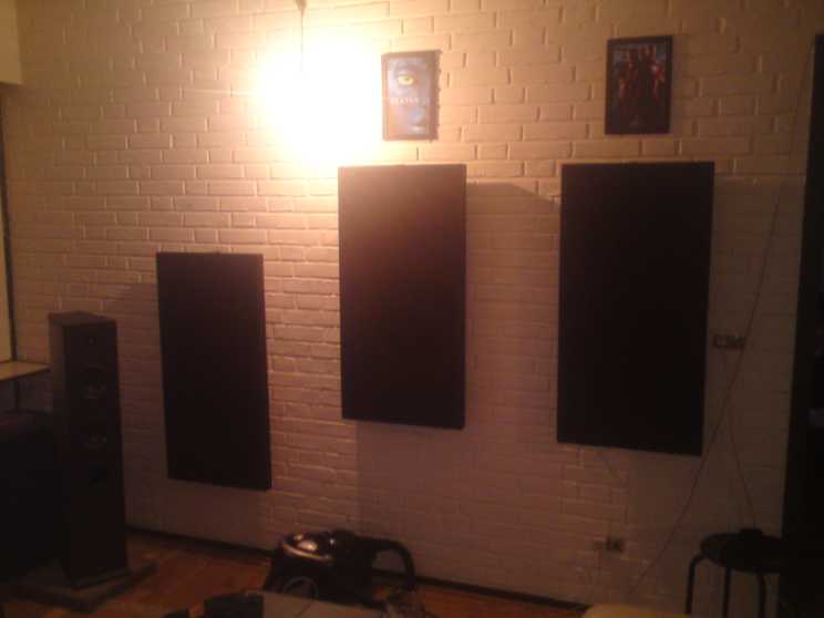

Har lige fået dem monteret på væggen idag. Mangler lige den sidste, som bliver smidt op i morgen!
Billeder bliver taget med det samme, og smidt herind!

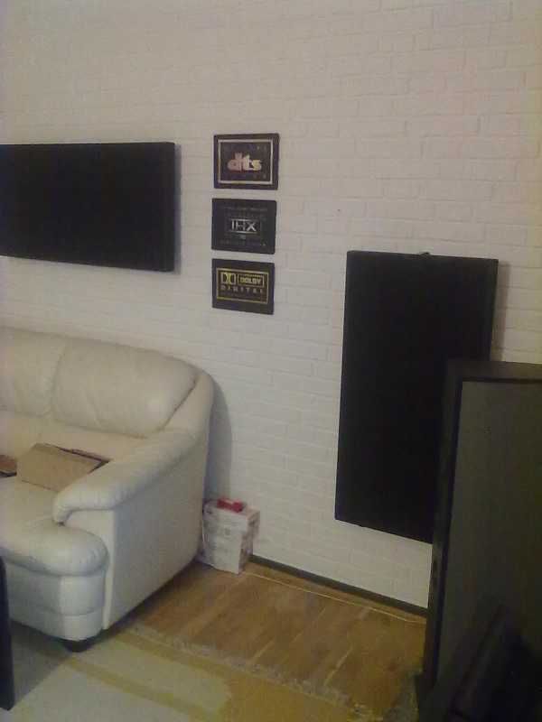

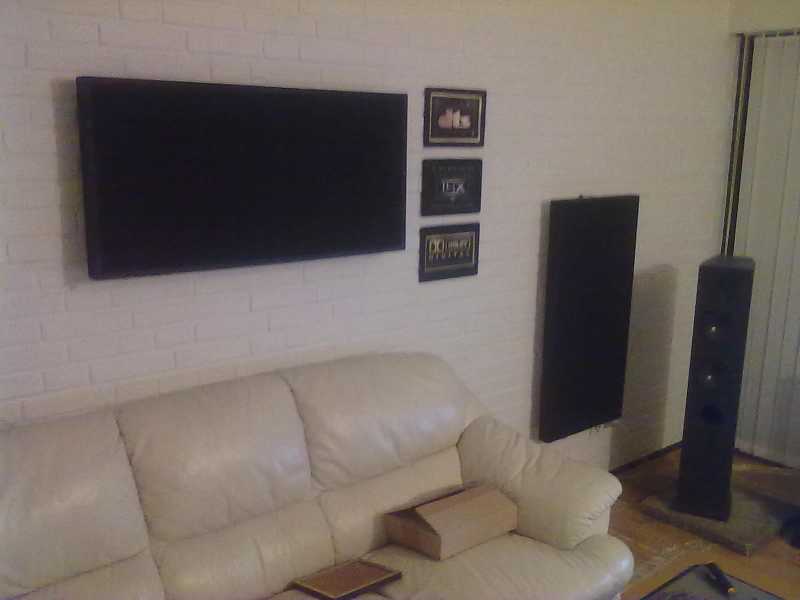

Så skete der lidt herhjemme idag! Kom hjem fra det Sønderjyske, og så blev der skruet en MASSE hullder ivæggene. Og således kom det til at se ud. Jeg mangler stadigt at hænge en sidste plade op, og så mangler jeg stadigt 2 film posters som i kan se længere oppe i tråden. Det er ikke blevet til meget lytning indtil videre. Men det der lige et blevet testet har haft en positiv virkning indtil videre. Dog er der stadig en LILLE smule efterklang. Det må der sq gøres noget ved.

Tak, det har også taget sin tid at få lavet det hele muligt! Jeg er ihvert fald på vej til at opnå noget ordentligt lyd. Mangler stadigt diffusere, og så skal jeg have købt nogle tungere gardiner ved vinduet, BAG fronterne.
I døråbningerne kommer der nok også en form for noget lyddæmpende gardinhalløj op :)
Når det er ordnet, vil jeg se om der skal ske noget nyt med gulvtæppet.
